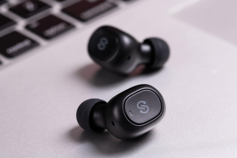

Najczęściej jednak w Bluetooth są wyposażane słuchawki. Dotychczas wymagały przewodu, który transmitował sygnał ze źródła, na przykład z przenośnego odtwarzacza. O ile siedząc na fotelu przed telewizorem nie było to dużym utrudnieniem, o tyle podczas spacerów czy biegania taki plączący się przewód był utrapieniem.
Możliwe to było również dzięki rozwojowi elektroniki w innych obszarach: jej miniaturyzacji oraz wynalezieniu ogniw litowo-jonowych (Li-Ion), które stanowią pojemny magazyn energii o niewielkiej masie i małych gabarytach. W ten sposób, źródło dźwięku (na przykład telefon połączony z serwisem muzycznym) spoczywa grzecznie w kieszeni bądź w opasce na ramieniu, a z naszą głową łączy go tylko niewidzialna i niewyczuwalna fala radiowa.
Miniaturyzacja zaszła aż tak daleko, że nawet niewielkie słuchawki dokanałowe są wyposażone w Bluetooth. Nie łączy je jakikolwiek przewód, akumulator również został wbudowany do wnętrza. Część z nich jest wyposażona w możliwość ładowania indukcyjnego, więc wystarczy je tylko odłożyć na powierzchnię odpowiedniej ładowarki, by uzupełniły zapas energii.
