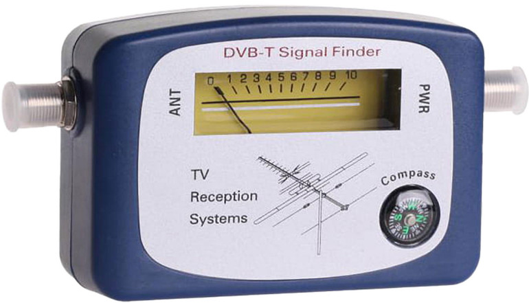

Miernik jako wsparcie
Jeżeli posiadamy miernik siły sygnału, można go wpiąć pomiędzy antenę a telewizor. Niektóre mierniki wymagają zachowania określonego dystansu od anteny, tj. między nimi musi być przewód o pewnej, minimalnej długości. Obracając i pochylając antenę trzeba obserwować wskazania tego przyrządu, aby ustawić antenę w takiej pozycji, gdzie siła będzie maksymalna. Koszt takiego urządzenia nie jest wysoki, zaczyna się od kilkudziesięciu złotych. Ma jednak pewną wadę: nie wiadomo, jaka jest częstotliwość sygnału, czyli nie będziemy wiedzieli, do którego nadajnika udało się dostroić. To wskaże dopiero telewizor.
