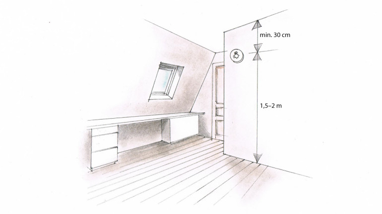

Nie za nisko, nie za wysoko
Po pierwsze, należy zamontować go w pomieszczeniu, w którym znajduje się potencjalne źródło czadu. Po drugie, należy zrobić to na wysokości głowy dorosłego człowieka, ponieważ czad zaczyna być groźny dla ludzi wtedy, kiedy jest wdychany do płuc. Dlatego jego odległość od podłogi powinna odpowiadać wysokości, na jakiej znajdują się usta i nos dorosłego człowieka. Około 1,5 – 2m nad podłogą to optymalne położenie. Nie może on być tuż pod sufitem, gdzie czasem zbiera się dym „wtłoczony” z powrotem do pomieszczenia przez silny wiatr. Taka sytuacja mogłaby wywołać fałszywy alarm, a nawet zniszczyć sensor. Około 30cm dystansu od sufitu to optymalny margines.

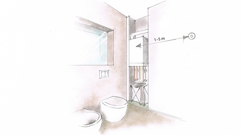

A w poziomie?
Ponadto, czujnik nie może znajdować się zbyt blisko pieca, ani też zbyt daleko. Minimalny dystans to około 1 m, a maksymalny 5-6 m. Umieszczenie go tuż przy kratce wentylacyjnej też zafałszuje wskazania, ponieważ powietrze wokół niego będzie „zbyt świeże”. Na obudowę czujnika nie powinno również świecić słońce, chociażby dlatego, aby jego plastikowa obudowa nie uległa szybkiej degradacji.
