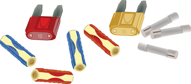

Jakie są rodzaje bezpieczników?
W samochodach stosuje się przeważnie bezpieczniki tzw. płytkowe. Są płaskie i mają wyprowadzenia w formie grubych blaszek, które wciska się w odpowiednie styki. Mają trzy rozmiary:
  • mini (najmniejsze)
  • standard (używane najczęściej)
  • maxi (nazywane też jumbo)
Inna ich nazwa to bezpieczniki nożowe z racji ostro zakończonych wyprowadzeń, które wbijają się w styki oprawki. Czasem spotyka się bezpieczniki płytkowe o niskim profilu. Zajmują trochę mniej miejsca niż standardowe.
Można spotkać również, zwłaszcza w starszych pojazdach, bezpieczniki cylindryczne. Mają kształt walca z dwoma półokrągłymi, metalowymi kapturkami. Między nimi, w rowku, znajduje się drucik.

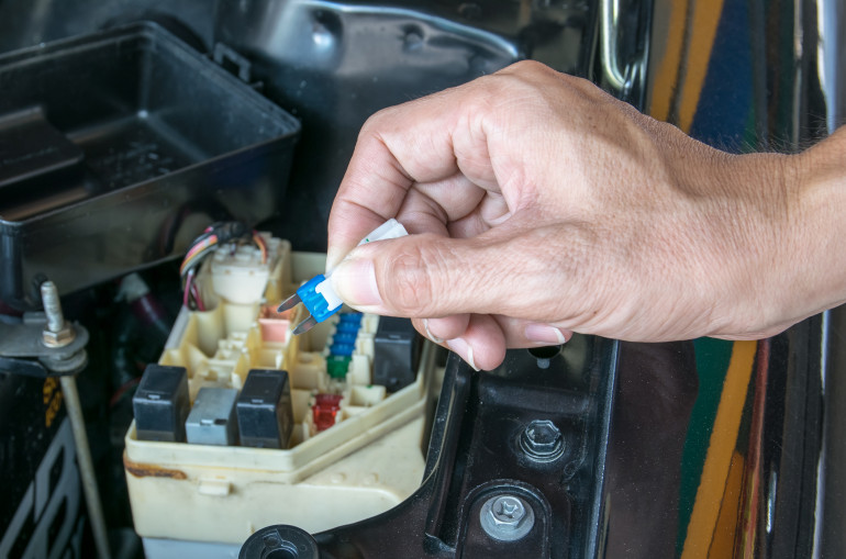

Jak wymienić bezpiecznik w samochodzie?
Jeżeli usunęliśmy usterkę w instalacji elektrycznej, która spowodowała przeciążenie, trzeba wymienić sam bezpiecznik. Kategorycznie nie wolno naprawiać bezpieczników! Drutowanie, watowanie, wstawianie gwoździ czy czegokolwiek innego jest absolutnie niedopuszczalne i może być przyczyną trwałego uszkodzenia samochodu, a nawet wypadku, pożaru czy eksplozji.

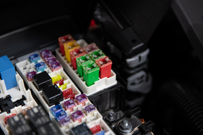

Trzeba zidentyfikować bezpiecznik, który uległ uszkodzeniu. Może to nie być proste, ponieważ skrzynki bezpiecznikowe współczesnych samochodów są naprawdę rozbudowane, ale dobra latarka i wprawne oko pozwolą zauważyć nienormalny wygląd drucika w jednym z nich.
Przyda się także wsparcie ze strony instrukcji obsługi pojazdu, która zawiera objaśnienie symboli naniesionych przy każdym bezpieczniku. Można w ten sposób znaleźć bezpiecznik obwodu, który był uszkodzony.
Wyjęcie bezpiecznika następuje przez wyciągnięcie go z oprawki. Może to nie być proste, ponieważ styki oprawki trzymają go naprawdę mocno, aby zapewnić dobry kontakt elektryczny. Ponadto, bezpieczniki są ułożone ciasno jeden przy drugim, więc nie ma miejsca na palce. Można sobie pomóc specjalnym narzędziem, tak zwanym ekstraktorem, które ułatwi to zadanie.

Na to samo miejsce należy włożyć nowy bezpiecznik, który będzie w tym samym rozmiarze i o tym samym prądzie znamionowym. Stosowanie bezpieczników o wyższym prądzie jest nieprawidłowe, ponieważ nie zapewnia dobrej ochrony. Jeżeli dany bezpiecznik często się przepala, trzeba poszukać przyczyny usterki a nie zastępować go bardziej wytrzymałym.
Aby włożyć bezpiecznik, wystarczy go mocno wepchnąć w to samo miejsce. Trzeba dobrze nakierować jego wyprowadzenia na otwory w skrzynce bezpiecznikowe, aby wszedł prosto, bez przekrywień. Może wtedy nie kontaktować prawidłowo ze stykami.
Można kupić bezpieczniki posiadające diodę LED na górze. Po przepaleniu takiego, prąd zaczyna płynąć przez tę diodę, co powoduje jej świecenie - chociaż ma on bardzo małą wartość, rzędu kilku miliamperów. Znalezienie w takiej sytuacji uszkodzonego bezpiecznika będzie bardzo proste, ponieważ będzie się świecił.
