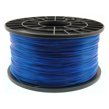

Filament do typowych drukarek 3D ma postać włókna nawiniętego na szpulę. Średnica owego włókna jest ściśle określona, aby bez problemu przesuwało się przez wszystkie elementy maszyny. Ten materiał jest najczęściej sprzedawany na wagę, czyli szpule zawierają określoną masę filamentu, a nie odcinek o konkretnej długości.

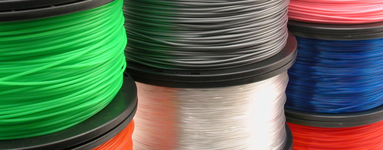

Jakie materiały są dostępne?
Na rynku mamy ich całkiem sporo, ale kilka z nich jest najpopularniejszych.

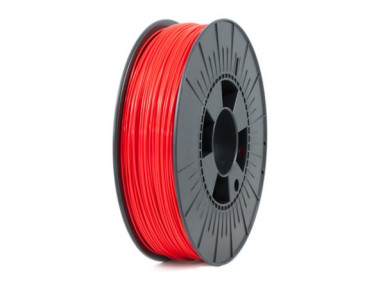

PLA
Ten filament jest wykonany z surowca naturalnego, konkretniej ze skrobi roślinnej, więc łatwo ulega biodegradacji. Jest materiałem zupełnie nietoksycznym, co bardzo podoba się amatorskim użytkownikom drukarek 3D. Topi się w temperaturze około 180℃, co nie jest wyzwaniem dla jakiejkolwiek drukarki.
Wydruki powstałe z użyciem tego tworzywa są kruche, więc wiercenie w nich może skończyć się popękaniem. Mimo niskiej temperatury topnienia, nie jest materiałem łatwopalnym. Nie powinien mieć częstego i długotrwałego kontaktu z wodą, aby nie przyspieszyć procesu rozkładu.
Dzięki popularności PLA, firmy produkują wiele wersji kolorystycznych tego filamentu. Z pewnością da się znaleźć taki o odpowiednim odcieniu!

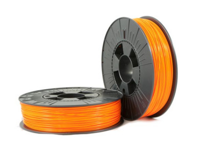

ABS
To tworzywo sztuczne nie jest biodegradowalne, ale nadaje się do kontaktu z wodą. Można je również stosować do wydruków detali używanych w ujemnych temperaturach, nawet do -20℃. Jednak należy uważać na tempo stygnięcia wydruku z tego filamentu, gdyż gwałtownie schłodzony może ulec znacznemu skurczeniu się.
Ten materiał można nawiercać, ponieważ nie jest tak kruchy jak PLA. Wymaga jednak nieco wyższej temperatury głowicy niż PLA, nawet 260℃ - szczegółów trzeba szukać w karcie katalogowej konkretnego wyrobu. Podczas drukowania z użyciem tego tworzywa warto zadbać o dobrą wentylację, ponieważ opary działają drażniąco.
ABS ma ciekawą właściwość - mięknie po poddaniu go działaniu acetonu. Dlatego oparami acetonu da się wygładzać krawędzie wydruków. Podobnie jak PLA, występuje w szerokiej gamie kolorystycznej.

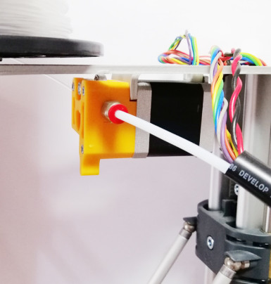

Z tym filamentem wiąże się temperatura dyszy do około 240℃, o szczegóły warto zapytać sprzedawcę. Jednak nie tylko temperatura może sprawiać problem - ekstruder drukarki musi umożliwiać prowadzenie tak giętkiego filamentu, z czym nie każdy sobie poradzi. Ekstrudery typu “bowden” mogą nie zdać egzaminu podczas próby druku z użyciem TPU.
