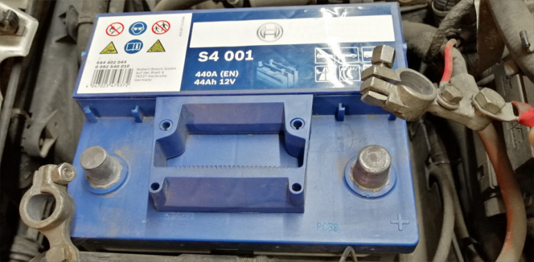

W pierwszej kolejności, należy zajrzeć do instrukcji obsługi danego pojazdu, czy jego producent wymaga odłączania akumulatora na czas ładowania. Nowoczesne samochody zazwyczaj nie mogą zostać odłączone od swojego źródła zasilania nawet na moment, aby wszystkie ustawienia nie zostały skasowane. Starszym samochodom jest to, na ogół, obojętne. Dlatego trzeba zobaczyć, co na ten temat napisał producent.

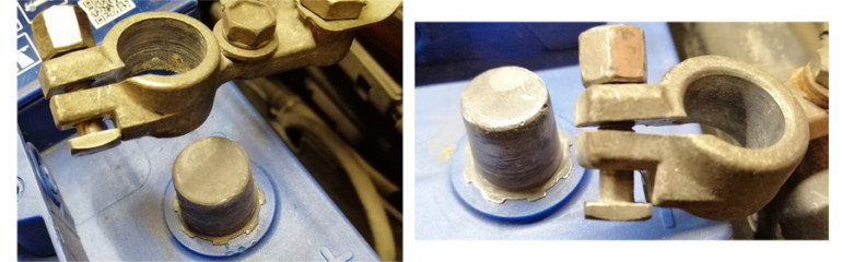

Jeżeli należy odłączyć akumulator od instalacji pojazdu wówczas zaleca się, aby odłączać obie klemy: najpierw dodatnią (+), a dopiero potem ujemną (–). Wtedy mamy pewność, że prąd z prostownika w najmniejszym stopniu nie będzie miał wpływu na samochód. Klemy trzeba zabezpieczyć przed przypadkowym dotknięciem do zacisków akumulatora.
Zazwyczaj są tak skonstruowane, że ich odwrotne podłączenie jest niemożliwe, ale jeżeli może zdarzyć się pomyłka przy podpinaniu klem z powrotem, warto je oznaczyć. Zamiana biegunowości (plusa z minusem) może zniszczyć elektronikę w naszym pojeździe!

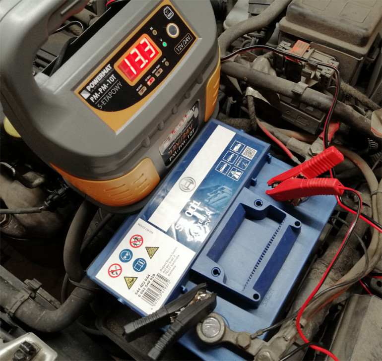

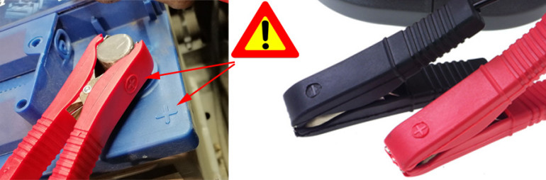

Po odłączeniu akumulatora od instalacji pojazdu, o ile jest to konieczne, należy podłączyć prostownik. Należy przy tym zwrócić szczególną uwagę na biegunowość:
  • biegun ujemny (minus, oznaczony znakiem „–”) ma kolor czarny
  • biegun dodatni (plus, oznaczony znakiem „+”) ma kolor czerwony
Minus prostownika należy połączyć z minusem akumulatora, a plus akumulatora z plusem prostownika. Kontakt klem prostownika z wyprowadzeniami na akumulatorze musi być pewny, dlatego warto przetrzeć (np. papierem) te wyprowadzenia, jeżeli są brudne i tłuste.
Jeżeli oznaczenia na akumulatorze są niewyraźne – na przykład pokrył je kurz – trzeba je przetrzeć i upewnić się. Pomyłka może grozić zniszczeniem akumulatora, a nawet jego eksplozją, jeżeli doszłoby do wydzielania się wodoru!
W przypadku, gdy nie należy odłączać akumulatora, zaciski prostownika należy nałożyć na przykręcone klemy. Zasady są te same - kontakt musi być pewny, a biegunowość zachowana.
Czas na ładowanie...
Kiedy na akumulatorze są już prawidłowo osadzone klemy prostownika, można włączyć go do sieci. Prostownik automatyczny zrobi za nas całą resztę, jednak warto skontrolować, czy np. prawidłowo rozpoznał nominalne napięcie akumulatora.
Cały proces ładowania odbędzie się samoczynnie, po czym prostownik przejdzie w stan spoczynku i będzie tylko podtrzymywał akumulator w stanie naładowania przy użyciu prądu o niewielkim natężeniu.
