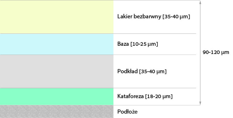

Prawidłowa powłoka lakiernicza na elemencie, który był malowany tylko raz, przez producenta na linii produkcyjnej, charakteryzuje się określonym układem warstw. Każda z nich ma swoistą dla siebie grubość. Dzięki tej wiedzy możemy oszacować, że w danym miejscu jest ona grubsza niż powinna być. Względem wymiarów podanych na poniższym rysunku poglądowym mogą zachodzić pewne odstępstwa, nawet w obrębie danego egzemplarza samochodu, ale i tak można uchwycić pewną prawidłowość po wykonaniu serii pomiarów.

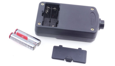

Przede wszystkim, należy zapoznać się z instrukcją obsługi danego urządzenia. Zbyt niska lub zbyt wysoka temperatura może zaburzać wyniki. Trzeba również zadbać o dobry stan baterii w urządzeniu, ponieważ rozładowane poniżej normy mogą powodować dziwne zachowanie urządzenia.

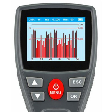

Niektóre mierniki mają możliwość zapamiętania kilkudziesięciu pomiarów pod rząd. Te jeszcze bardziej zaawansowane potrafią nawet zestawić je w wykres słupkowy, dzięki któremu wyłapanie miejsc pokrytych niepokojąco grubą warstwą będzie jeszcze łatwiejsze.

Prawidłowa warstwa lakiernicza ma orientacyjną grubość zawierającą się w zakresie od 90μm do 120μm. Ten sam samochód może mieć nieco cieńszy lakier w jednym miejscu, a grubszy w innym, lecz różnice nie powinny być diametralne.
Dodatkowa warstwa podkładu, bazy i lakieru bezbarwnego będzie miała grubość od około 80μm do 100μm. Jeżeli nie zastosowano podkładu, może to być nawet 50-60μm. Dlatego ważne jest podejście porównawcze:

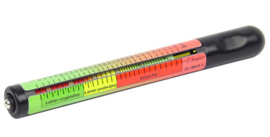

Czujniki dynamometryczne są tańsze i często mają uproszczoną podziałkę. Nie wskazują wprost grubości w mikrometrach, a jedynie przedział, w jakim znajduje się zmierzona grubość: pojedyncza warstwa lakieru, podwójna warstwa lakieru, szpachla. Niska cena oznacza w tym wypadku również niską dokładność pomiaru oraz brak możliwości ich zapamiętywania w urządzeniu.

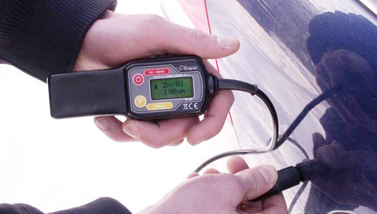

Elektroniczne mierniki grubości lakieru mogą mieć czujnik wbudowany, zintegrowany z obudową, jak i dołączony na przewodzie. Ten pierwszy wariant powoduje, że urządzenie jest kompaktowe, za to odczytanie wyniku wymaga spojrzenia na wyświetlacz, który może być w niekoniecznie wygodnym miejscu podczas pomiaru na dachu lub na progach.
Miernik wyposażony w sondę na przewodzie stanowi duże ułatwienie: jedną ręką można przykładać czujnik, a drugą trzymać sam miernik na wysokości wzroku. Nie trzeba się gimnastykować, aby odczytać cyfry z wyświetlacza.

Proste mierniki mają zwykły wyświetlacz cyfrowy, siedmiosegmentowy. Te bardziej zaawansowane, umożliwiające przeglądanie historii wyników i ich podgląd w formie wykresu, mają z reguły kolorowe wyświetlacze ciekłokrystaliczne lub OLED.
