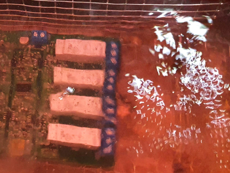

Tę nazwę nosi przyrząd, który przede wszystkim zawiera na swoim wyposażeniu… wanienkę. Do tej wanienki należy wlać płyn czyszczący oraz włożyć przedmiot, który ma zostać umyty. Po wybraniu odpowiednich nastaw i włączeniu, płyn w wanience zaczyna niezauważalnie drgać. Jednak te drgania są na tyle silne, że mogą odrywać brud z powierzchni. Na powierzchni płynu powstają wówczas charakterystyczne fale:

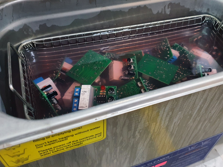

Ale do myjki można wlać inny środek czyszczący, na przykład znany i popularny izopropanol (IPA). Należy zadbać o dobrą wentylację, ponieważ sam izopropanol, jak i jego opary są łatwopalne. Taki płyn bardzo dobrze nadaje się do mycia układów elektronicznych z zabrudzeń. Wystarczy włożyć płytkę wymagającą oczyszczenia z topnika, kurzu i osadów do zbiornika, by po kilku minutach miała wygląd niczym nowa z fabryki!

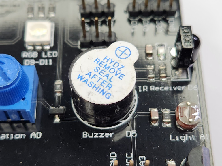

Zdecydowana większość komponentów elektronicznych dobrze znosi takie traktowanie. Są jednak pewne wyjątki. Wszelkiego rodzaju mikrofony, głośniczki (zwłaszcza z papierową membraną) oraz sygnalizatory piezoelektryczne mogą zostać uszkodzone, jeżeli zostaną zalane. Niektóre z tych elementów mają papierową plombę, którą należy zerwać dopiero po myciu - to pewien “ukłon” producentów tych elementów, dzięki któremu możemy taką płytkę umyć bez przeszkód.
