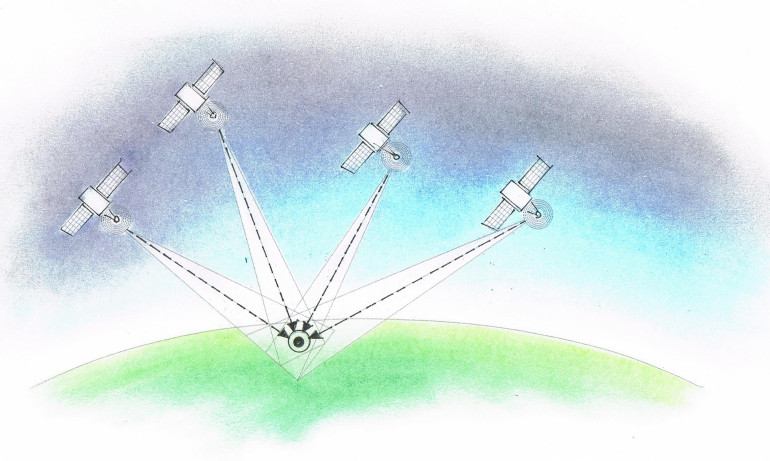

Jak działa lokalizator GPS?
To małe urządzenie jest na stałe zamontowane w samochodzie. Pobiera z akumulatora energię elektryczną, niezbędną do działania. Każdy lokalizator ma dwie funkcje: ustala aktualne położenie na podstawie sygnału pochodzącego z satelit systemu GPS oraz nadaje je inną drogą.
System pozycjonowania GPS jest znany i chętnie stosowany już od wielu lat, również w zastosowaniach cywilnych. Satelity znajdujące się wokół Ziemi na bieżąco wysyłają w jej stronę informacje radiowe w określonym formacie, a komputer zawarty w odbiorniku przelicza je na położenie.

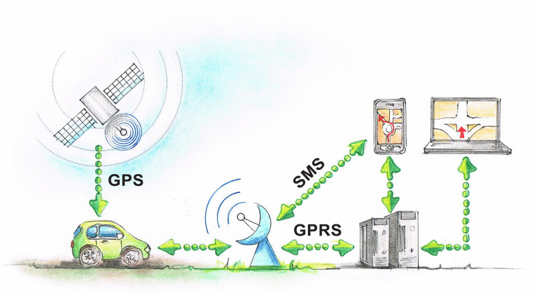

Jak poznać lokalizację?
Jednak sama informacja o położeniu to nie wszystko. Chcemy wiedzieć, gdzie jest nasz samochód, jeżeli jesteśmy oddaleni od niego o setki, a nawet tysiące kilometrów. Dlatego lokalizator posiada własny nadajnik (a dokładniej moduł komunikacyjny) systemu GSM, czyli sieci komórkowej. Jest wyposażony w kartę SIM, więc można się z nim “dogadać” przy użyciu ustalonych wcześniej form komunikacji: SMS z zapytaniem lub przez internet (GPRS).
Ważne, aby obszar, w którym może znajdować się samochód, był pokryty zasięgiem infrastruktury GSM. Bez niej nie ma mowy o jakiejkolwiek komunikacji. Z drugiej strony, brak odzewu ze strony lokalizator może być dla nas informacją, że potencjalny złodziej wykrył i zniszczył to urządzenie bądź wprowadził samochód do miejsca izolowanego od fal radiowych - tzw. klatki Faradaya.

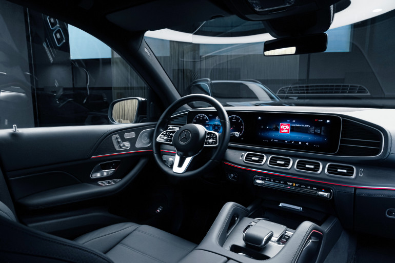

Gdzie zamontować lokalizator GPS?
To małe urządzonko prowadzi ożywioną komunikację z użyciem fal radiowych, bowiem odbiera sygnał GPS i nadaje w sieci GSM. Wbudowane w nie anteny muszą zapewniać transmisję dobrej jakości, aby działało poprawnie.
Jak to zapewnić? Przede wszystkim, odpowiednio wybrać miejsce instalacji lokalizatora w pojeździe. Nie może on być szczelnie zakryty blachą, poniewaz będzie ona stanowiła bardzo dobry tłumik fal radiowych. Zatem miejsca pod maską czy w bagażniku odpadają. Pod podwoziem również będzie utrudniony odbiór sygnału systemu GPS ze względu na liczne metalowe elementy, jakie znajdą się nad lokalizatorem.
Najlepszym miejscem do montażu tego urządzenia będzie kabina pojazdu, ponieważ liczne szyby łatwo przepuszczają fale radiowe. Trzeba go tylko sprytnie w niej ukryć.
Powinno to być miejsce, w którym ciężko będzie o znalezienie tej niewielkiej skrzyneczki. Dlatego lokalizatory, które mają chronić nas na wypadek kradzieży samochodu, są montowane w fotelach, pod tapicerką lub w okolicach schowka. Możliwości jest wiele, każdy pojazd ma inaczej ukształtowane wnętrze - a im bardziej oryginalne rozwiązanie, tym trudniej będzie je namierzyć potencjalnym złodziejom.

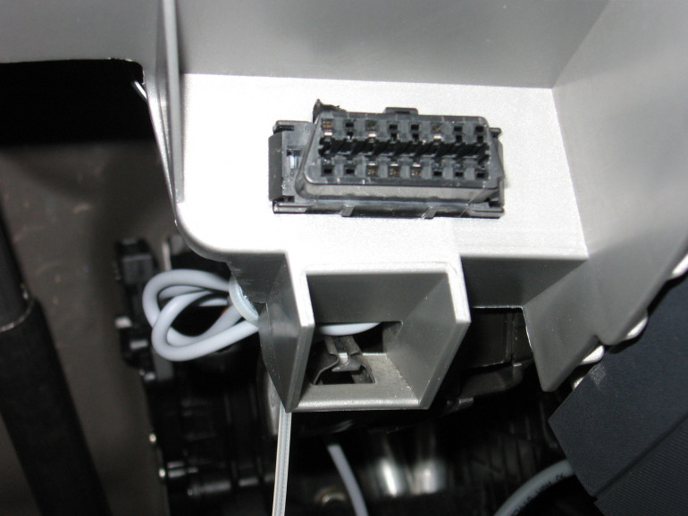

Lokalizatory do gniazd OBD
Nie każdy lokalizator GPS musi być ukryty. Niektóre są wręcz dobrze widoczne, ponieważ wpina się je do gniazd OBD. Są one śród obowiązkowego wyposażenia pojazdu każdego pojazdu sprzedanego w Polsce od 2002 roku. Zazwyczaj można znaleźć takie gniazdo w okolicy drążka skrzyni biegów lub hamulca ręcznego, lecz nie tylko.
Taki lokalizator nie chroni przed kradzieżą, ponieważ widać go jak na dłoni. Za to umożliwia rejestrację trasy przejazdu kierowcy np. w firmie kurierskiej. I tak ma on świadomość, że jego praca podlega nadzorowi, a takie rozwiązanie ułatwia przenoszenie lokalizatorów między pojazdami.
