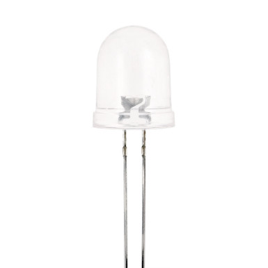

A co z białymi diodami?
Zagadką są diody LED świecące w kolorze białym. Ta barwa jest mieszaniną poszczególnych barw składowych, w odpowiednich proporcjach, zatem nie może być efektem świecenia tylko jednego kryształu.
Najczęściej są wykonywane jako struktura świecąca na niebiesko lub fioletowo, która została pokryta warstwą luminoforu. Światło struktury pobudza luminofor do świecenia, a ten emituje promieniowanie o docelowej barwie.
Innym sposobem jest użycie diody RGB, czyli zawierającej w obudowie trzy różne struktury. Każda z nich świeci w innym kolorze:
  • R - red - czerwony,
  • G - green - zielony,
  • B - blue - niebieski.
Odpowiednie ich zmieszanie (czyli włączenie każdej ze struktur składowych) może dać światło o dowolnej barwie, w tym białej.

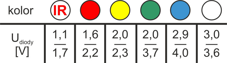

Napięcia przewodzenia diod
Najniższe napięcie będą miały świecące w podczerwieni (IR) i czerwieni, a najwyższe - na niebiesko i biało.
Jednak w tabeli podano przedziały napięć, a nie konkretne wartości.
Z czego wynikają różnice?
Rozrzuty poszczególnych napięć wynikają z rozmaitych materiałów, jakie stosują producenci, dlatego podane przedziały trzeba traktować orientacyjnie. Ponadto, diody dużej mocy będą miały wyższe napięcie przewodzenia przy pełnym obciążeniu niż niewielkie diody sygnalizacyjne. Te pierwsze przewodzą prąd rzędu amperów, a te drugie - zaledwie kilka miliamperów.
Ponadto, napięcie przewodzenia zmienia się wraz z temperaturą: kiedy jest cieplej, napięcie przewodzenia maleje.
