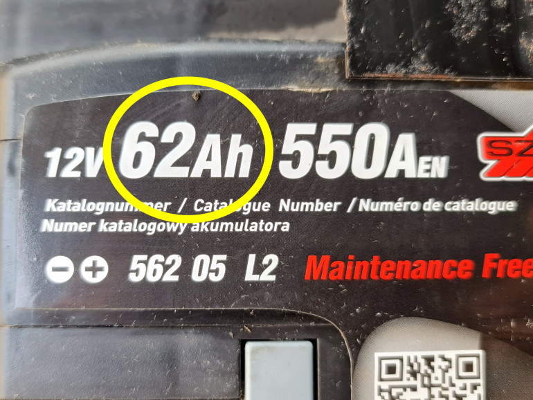

Maksymalny prąd
Przewody powinny być dostosowane do prądu, jaki pobiera nasz samochód w trakcie rozruchu. Jego wartość można sprawdzić w instrukcji użytkownika lub odczytać z etykiety akumulatora - zawsze jest podawany. Ma wartość rzędu wielu setek, a nawet powyżej tysiąca - jednostką jest amper [A].
Jeżeli na tej etykiecie znajdziemy tekst w stylu “400A” lub “1200A”, to jest ten parametr. W samochodach z silnikiem Diesla jest większy, ponieważ w grę wchodzi również rozgrzanie wszystkich świec żarowych.
Przewody powinny być przewidziane na taki sam prąd lub większy - nie ma tutaj żadnego ograniczenia. Jedynym limitem jest cena, jaką możemy za nie zapłacić. Podczas zakupu warto wziąć przewód do ręki i powyginać go delikatnie w palcach. Jeżeli wewnątrz przewodu znajduje się miedziana żyła o znacznym przekroju poprzecznym, będzie stawiał opór.

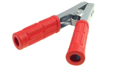

Krokodylki
Od nich zależy jakość połączenia przewodu z klemą akumulatora. Powinny być wykonane z grubej, solidnej blachy, najlepiej miedzianej. Sprężyna zapewniająca ich docisk musi dobrze ściskać obie połówki krokodylków.
Nic nie zastąpi oceny organoleptycznej. Najlepiej wziąć do ręki krokodylek i spróbować kilka razy go ścisnąć. Jeżeli sprężyna stawia zauważalny opór, a sam zacisk jest wykonany z grubej blachy, można mu zaufać.
