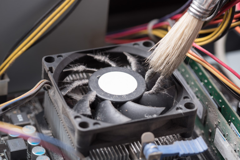

Inaczej sprawa wygląda z kurzem, który osiada na powierzchni zarówno obudów, jak i samych elementów elektronicznych - wciska się dosłownie wszędzie. Zazwyczaj nie daje o sobie znać, ale zbyt gruba warstwa utrudnia chłodzenie podzespołów oraz pogarsza izolację. Był przyczyną pożaru wielu dawnych telewizorów lampowych, ale i w dzisiejszych czasach potrafi doprowadzić do awarii. W szczególności można go znaleźć w komputerach, gdzie zachodzi intensywny przepływ powietrza.

Najprościej - wydmuchać je. Posługiwanie się odkurzaczem do tego celu nie zawsze będzie wygodne, poza tym niesie ryzyko uszkodzenia układu przez naniesienie na niego warstwy ładunków elektrostatycznych. Ta miniaturowa pompka “gruszka” z pędzelkiem lepiej sprawdzi się w przypadku obiektów drobnych i delikatnych, na przykład matrycy aparatu fotograficznego.
