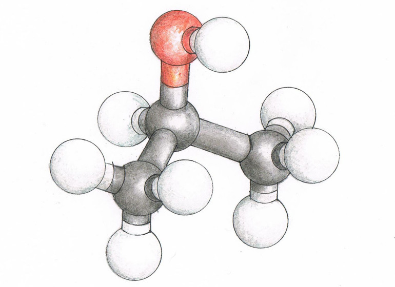

To bardzo prosty alkohol, zawierający tylko trzy atomy węgla. Przedrostek izo- wynika z nietypowego miejsca przyłączenia grupy wodorotlenowej do łańcucha węglowego, a mianowicie - w jego środku.

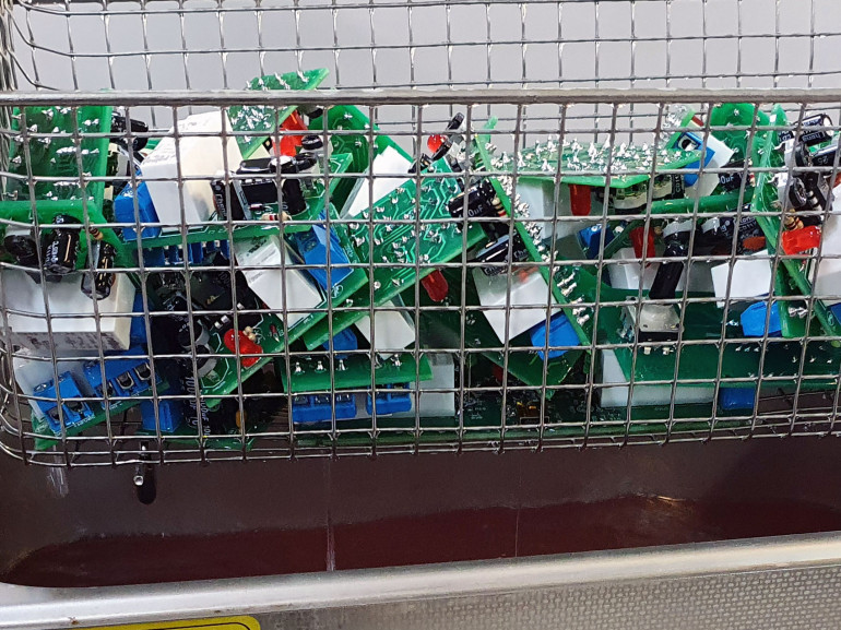

W zaciszu amatorskiej pracowni, płytki można czyścić poprzez włożenie ich do kuwety, zalanie niewielką ilością izopropanolu i wyszorowanie pędzelkiem. Niekiedy taką operację trzeba powtórzyć 2 lub 3 razy, jeżeli topnika było bardzo dużo i nie cały zdołał ulec rozpuszczeniu.

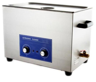

Do hurtowego czyszczenia płytek, kiedy nie ma czasu na siedzenie z pędzelkiem nad każdą z nich, można użyć myjki ultradźwiękowej. Do misy urządzenia wlewa się rozpuszczalnik, wkłada zabrudzone podzespoły i włącza. Generator ultradźwiękowy przyczepiony do misy wprawia ciecz w drgania, przez co mycie zachodzi samoczynnie, bez ingerencji człowieka.
