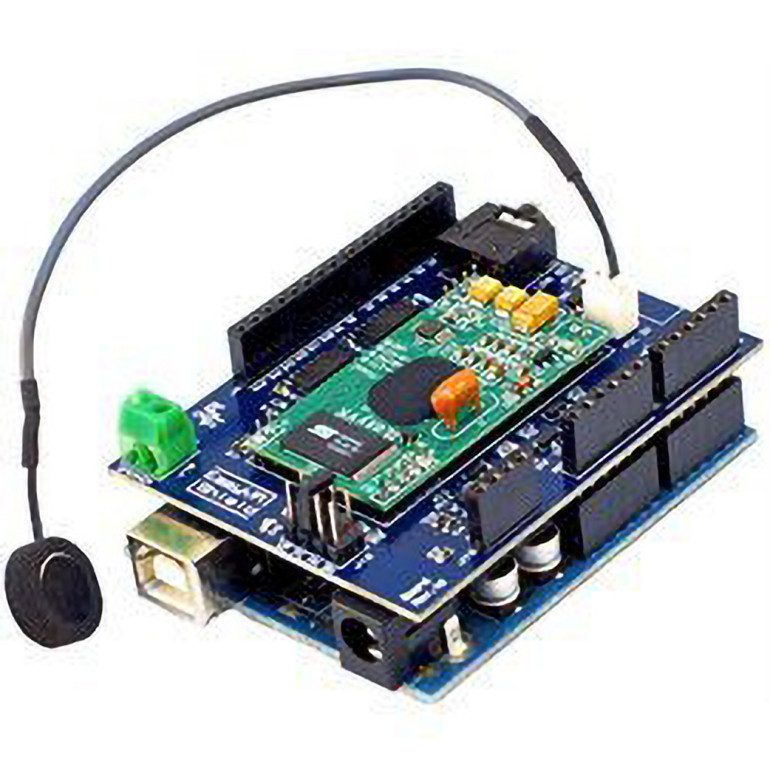

Po pierwsze, należy podłączyć nakładkę EasyVR do Arduino UNO, jak pokazano na zdjęciu.
Należy uważać na ten krok, ponieważ zajął mi on najwięcej czasu. Na EasyVR Shield znajdziemy zworkę J12. Należy ją ustawić w pozycji PC.
Uwaga: Gdy dodajemy komendy do nakładki EasyVR za pomocą EasyVR Commandera, zworka J12 musi być w pozycji PC, a gdy używamy nakładki w układzie z Arduino, zworka J12 musi być w pozycji SW.

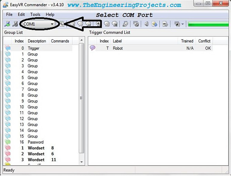

Połączmy nakładkę Arduino UNO z komputerem i uruchommy program EasyVR Commander. Oprogramowanie otworzy się w sposób pokazany na poniższym zrzucie ekranu.
Teraz wybierzmy port COM, na którym jest podłączone Arduino UNO. W moim przypadku był to COM20.
Po wybraniu portu COM należy kliknąć ikonę Connect, jak pokazano na poniższym rysunku.

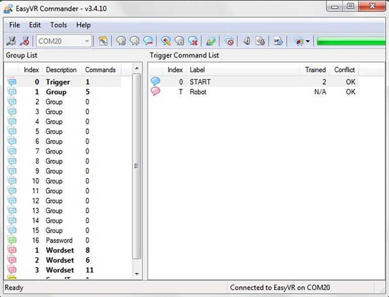

Po naciśnięciu na ikonę Connect, oprogramowanie połączy się z portem COM i otworzy się w sposób pokazany poniżej:
Jeśli sprawdzimy lewe okienko, znajdziemy tam wiele grup i zestawów słów.
W zestawie słów znajdują się wstępnie zdefiniowane słowa, które są już zapisane w nakładce EasyVR.
Słowa, które chcę zapisać w nakładce, zostaną zapisane w Groups (grupy).

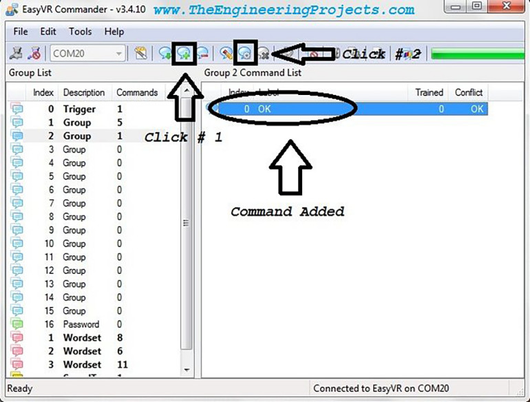

Teraz, aby zapisać te słowa, kliknijmy na dowolną grupę, w której chcemy je zapisać.
Na poniższym rysunku zaznaczyłem Grupę 2, a następnie kliknąłem na przycisk Add (Dodaj) polecenie (kliknięcie #1) pokazany na rysunku.
To doda polecenie do grupy, jak widać zapisałem polecenie OK.
Skoro już to zrobiłem, to muszę dodać do niego jakiś głos.

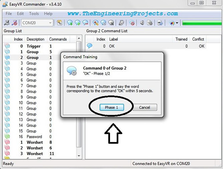

W tym celu klikamy na ikonę "Train Command" (naucz polecenia) (kliknięcie #2).
Teraz, gdy klikniemy na ikonę Train Command, pojawi się okno z komunikatem, jak pokazano na poniższym rysunku.
Kliknijmy na przycisk z napisem Phase 1 (Faza 1).
Teraz, jak klikniemy na ten przycisk, pojawia się pole, które mówi "speak now" (mów teraz), co oznacza, że teraz trzeba powiedzieć swoje polecenie do mikrofonu, tak jak ja powiedziałem OK.
Po wysłuchaniu komendy ponownie pojawi się to okienko i tym razem przyciskiem będzie Phase 2.
Ponownie kliknijmy na przycisk i zostaniemy poproszeni aby „mówić teraz" i musimy ponownie wypowiedzieć tę samą komendę do mikrofonu.
Następnie program weryfikuje te dwa słowa i jeśli są takie same, potwierdza komendę.

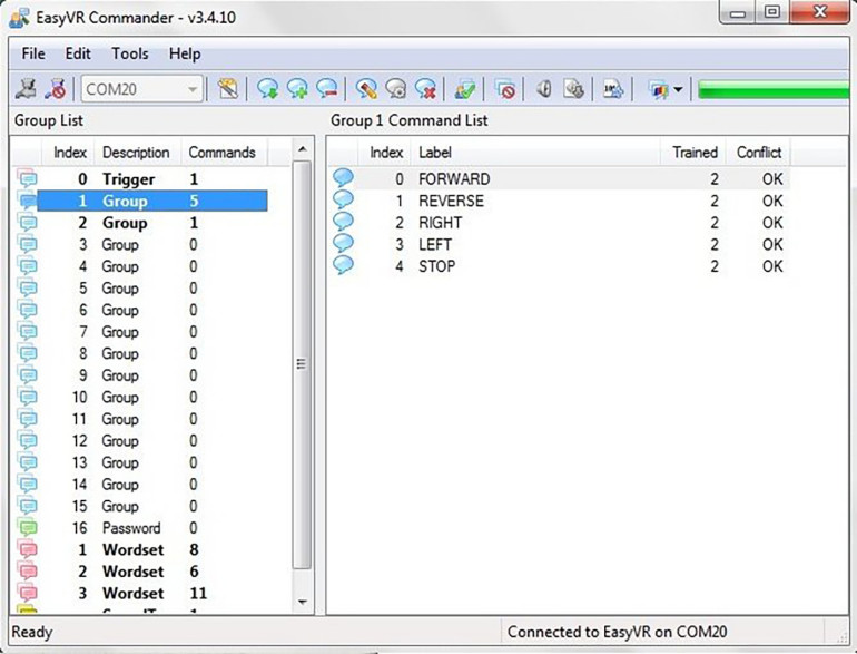

W moim przypadku, w programie mam zapisanych pięć komend, jak pokazano na poniższym rysunku.
To było moje pięć komend do kontrolowania mojego robota.
Teraz po dodaniu poleceń wystarczy zamknąć oprogramowanie, ponieważ polecenia głosowe są teraz zapisane w nakładce EasyVR.
