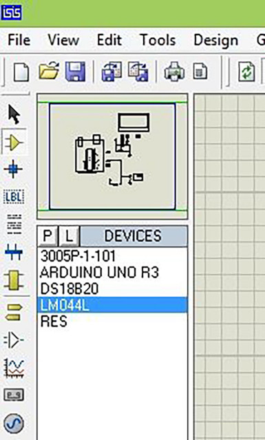

Po pierwsze, pobierz te komponenty z listy komponentów Proteusa, jak pokazano na poniższym rysunku:

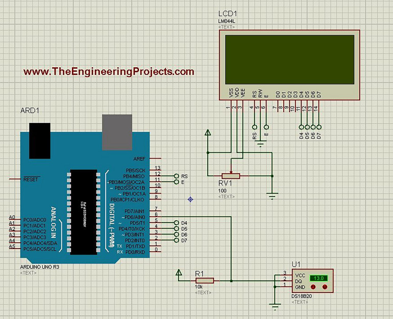

Teraz zaprojektuj obwód, jak pokazano na poniższym rysunku:
Jak widać na powyższej symulacji, wykorzystaliśmy płytkę Arduino UNO wraz z LCD oraz czujnikiem temperatury 18B20.

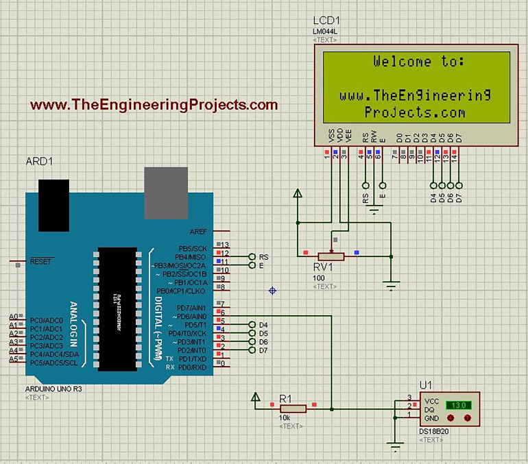

Teraz pobierz swój plik hex z Arduino i załaduj go na swoją płytkę Proteus Arduino, następnie naciśnij przycisk RUN.
Jeśli wszystko pójdzie dobrze, to na starcie pojawi się coś takiego:

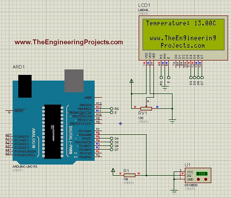

Po upływie około 5 sekund, na LCD pojawią się wartości z czujnika temperatury 18B20, jak pokazano na poniższym rysunku:
Teraz widać, że wartość wyświetlana na czujniku temperatury jest taka sama jak na LCD.
Tak więc, teraz klikając przyciski + i - na czujniku temperatury, możesz zwiększać i zmniejszać wartość temperatury i to samo będzie się zmieniać na wyświetlaczu.
