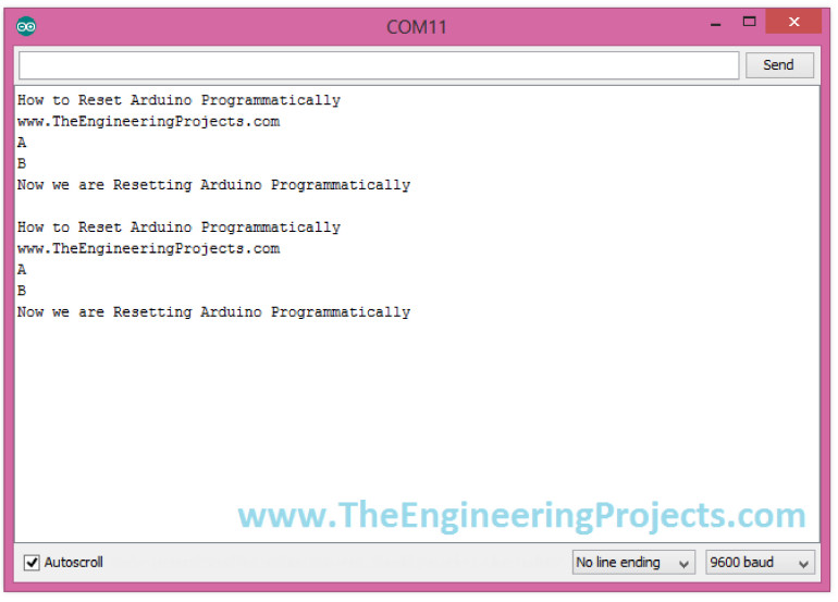

Po przesłaniu kodu i otwarciu monitora szeregowego Arduino otrzymasz rezultaty, jak pokazano na poniższym rysunku:
Jak widać na powyższym rysunku, nasze Arduino nie wyświetla linii „Ten napis nie zostanie wyświetlony”, bo zostało wcześniej zresetowane.
W kodzie, który widziałeś, zdefiniowaliśmy funkcję resetFunc(), a następnie tam, gdzie wywołujemy tę funkcję, nasze Arduino zostaje zresetowane w tym momencie.
