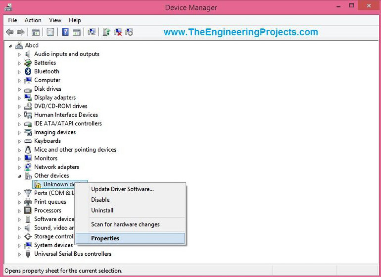

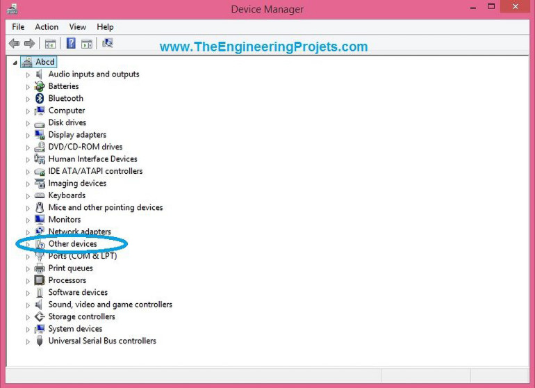

Kliknij prawym przyciskiem myszy na Mój komputer, otwórz właściwości, następnie kliknij na Menedżer urządzeń i pojawi się okno, jak pokazano na poniższym rysunku:
Kliknij na Inne urządzenia jak zaznaczono na powyższym rysunku i otrzymasz nowy element o nazwie „Nieznane urządzenie”. To „Nieznane urządzenie” jest w rzeczywistości naszym Arduino UNO, dla którego zamierzamy zainstalować sterownik.
Kliknij prawym przyciskiem myszy na „Nieznane urządzenie”, a następnie kliknij na Aktualizuj oprogramowanie sterownika.

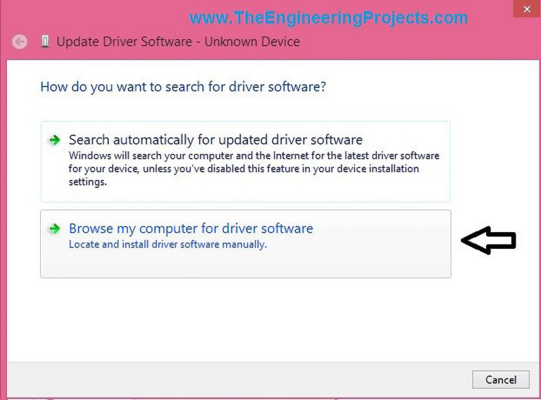

Pojawią się dwie opcje i kliknij na poniższą, która mówi „Przeglądaj mój komputer w poszukiwaniu oprogramowania sterownika”.

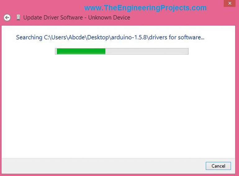

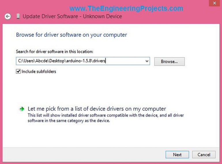

Po kliknięciu na nią pojawi się opcja „Browse”, umożliwiająca wskazanie folderu z oprogramowaniem Arduino, które pobrałeś ze strony Arduino. Otwórz folder ze sterownikami, jak pokazano na poniższym rysunku, a następnie naciśnij przycisk Next.
Po kliknięciu przycisku Next rozpocznie się instalacja sterownika, jak pokazano na poniższym rysunku:

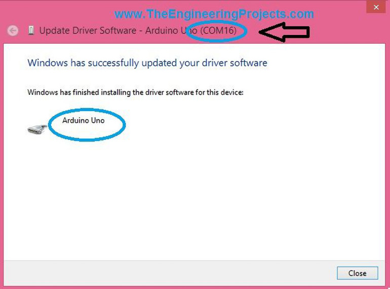

Po pomyślnym zakończeniu instalacji pojawi się okno jak na poniższym rysunku:

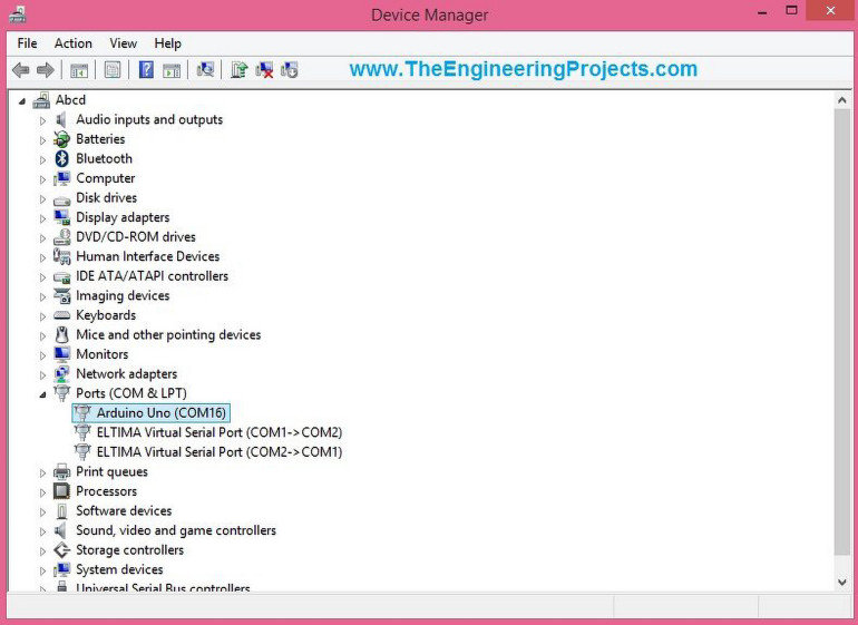

Zatem mamy pomyślnie zainstalowany sterownik Arduino w systemie Windows. Jeśli sprawdzisz, to system przypisał port COM do obsługi Arduino. W tym przypadku jest to COM16, jak pokazano na powyższym rysunku.
Zostanie on również zaktualizowany w Menedżerze Urządzeń, jak pokazano na poniższym rysunku:
