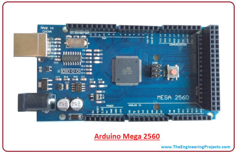

Wprowadzenie do Arduino Mega 2560
Arduino Mega 2560 to Mikrokontroler oparty na Atmega2560. Posiada więcej pamięci i pinów I/O w porównaniu do innych płytek dostępnych na rynku.
Na płytce znajdują się 54 cyfrowe piny I/O oraz 16 pinów analogowych, które czynią to urządzenie wyjątkowym i wyróżniającym się spośród innych.
Spośród 54 cyfrowych wejść/wyjść, 15 jest wykorzystywanych do PWM (modulacja szerokości impulsu).
Na płytce dodany jest oscylator kwarcowy o częstotliwości 16 MHz.
Płytka wyposażona jest w port USB, który służy do podłączenia i przesyłania kodu z komputera do płytki.
Z płytką sprzężone jest gniazdo zasilania prądu stałego, które służy do zasilania płytki. Niektóre wersje płytek Arduino nie posiadają tej funkcji, np. Arduino Pro Mini nie posiada gniazda zasilania prądu stałego.
Złącze (Header) ICSP jest ciekawym dodatkiem do Arduino Mega i służy do programowania Arduino i wgrywania kodu z komputera.
Płytka wyposażona jest w dwa regulatory napięcia tj. 5 V i 3,3 V co zapewnia elastyczność w regulacji napięcia w zależności od potrzeb, w porównaniu do Arduino Pro Mini, które posiada tylko jeden regulator napięcia.
Nie ma dużej różnicy między Arduino Uno a Arduino Mega z wyjątkiem tego, że ta druga ma więcej miejsca w pamięci, większy rozmiar i więcej pinów I/O.
Do programowania płytki służy oprogramowanie Arduino o nazwie Arduino IDE, które jest wspólnym oprogramowaniem stosowanym dla wszystkich płytek należących do rodziny Arduino.
Dostępność Atmega16 na płytce sprawia, że różni się ona od Arduino Pro Mini, które do programowania wykorzystuje konwerter USB na szeregowy (serial).
Jest tam przycisk reset i 4. sprzętowy port szeregowy USART, który daje maksymalną prędkość do nawiązania komunikacji.

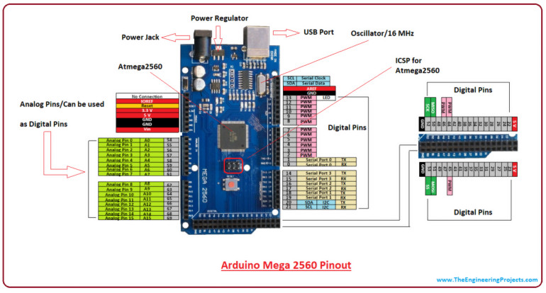

Rozkład pinów Arduino Mega 2560
Poniższy rysunek przedstawia rozkład pinów Arduino Mega 2560:
Każdy pin ma przypisaną określoną funkcję. Wszystkie piny analogowe mogą być użyte jako cyfrowe piny I/O.
Projektowanie projektu przy użyciu Arduino Mega daje elastyczność pracy z większą ilością pamięci i mocą obliczeniową, która pozwala na pracę z wieloma czujnikami na raz. Płytka ta jest fizycznie większa niż inne płytki Arduino.
Opis pinów Arduino Mega 2560
  • 5 V i 3,3 V Pin ten służy do podawania na wyjście stabilizowanego napięcia około 5 V. To regulowane zasilanie zasila kontroler i inne komponenty na płytce. Można go uzyskać z Vin płytki lub przewodu USB czy innego regulowanego źródła napięcia 5 V. Kolejną regulację napięcia zapewnia pin 3,3 V. Maksymalna moc jaką może pobierać to 50 mA.
  • GND Na płytce dostępnych jest pięć pinów masy, co czyni ją użyteczną, gdy w projekcie wymagane jest więcej niż jeden taki pin.
  • Reset Pin ten jest używany do resetowania płytki. Ustawienie tego pinu na LOW spowoduje zresetowanie płytki.
  • VIN Jest to napięcie wejściowe podawane na płytkę, które mieści się w zakresie od 7 V do 20 V. Przez ten pin można uzyskać dostęp do napięcia dostarczanego przez gniazdo zasilania. Jednak napięcie wyjściowe przez ten pin do płytki zostanie automatycznie ustawione na 5 V.
  • Komunikacja szeregowa RXD i TXD są pinami szeregowymi służącymi do nadawania i odbierania danych szeregowych, tzn. Rx reprezentuje nadawanie danych, natomiast Tx służy do odbierania danych. Istnieją cztery kombinacje pinów szeregowych, gdzie Serial 0 zawiera RX (0) i TX (1), Serial 1 zawiera TX (18) i RX (19), Serial 2 zawiera TX (16) i RX (17), a Serial 3 zawiera TX (14) i RX (15).
  • Przerwania zewnętrzne Sześć pinów służy do tworzenia przerwań zewnętrznych tj. przerwanie 0 (0), przerwanie 1 (3), przerwanie 2 (21), przerwanie 3 (20), przerwanie 4 (19), przerwanie 5 (18). Piny te generują przerwania na kilka sposobów, tj. podając wartość LOW, zbocze narastające lub opadające lub zmieniając wartość na pinach przerwania.
  • LED Płytka posiada wbudowany LED podłączony do cyfrowego pinu 13. Wartość HIGH na tym pinie spowoduje włączenie LEDa, a wartość LOW spowoduje jego wyłączenie. To daje możliwość pielęgnowania swoich umiejętności programistycznych w czasie rzeczywistym.
  • AREF AREF to skrót od Analog Reference Voltage, czyli napięcia odniesienia dla wejść analogowych.
  • Piny analogowe: Na płytce znajduje się szesnaście pinów analogowych oznaczonych od A0 do A15. Należy zauważyć, że wszystkie te analogowe piny mogą być używane jako cyfrowe piny I/O. Każdy pin analogowy ma rozdzielczość 10 bitów. Piny te mogą mierzyć napięcie od masy do 5 V. Górną wartość można jednak zmienić za pomocą funkcji AREF i analogReference().
  • I2C Dwa piny 20 i 21 obsługują komunikację I2C, gdzie 20 reprezentuje SDA (Serial Data Line, używana głównie do przechowywania danych), a 21 reprezentuje SCL (Serial Clock Line, używana głównie do zapewnienia synchronizacji danych pomiędzy urządzeniami).
  • Komunikacja SPI SPI to skrót od Serial Peripheral Interface, służący do transmisji danych pomiędzy kontrolerem a innymi elementami peryferyjnymi. Do komunikacji SPI wykorzystywane są cztery piny tj. 50 (MISO), 51 (MOSI), 52 (SCK), 53 (SS).

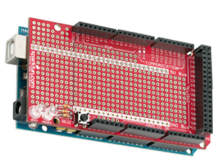

Kompatybilność nakładek (Shields) z Arduino Mega 2560
Arduino Mega jest kompatybilne z większością nakładek przeznaczonych dla innych płytek Arduino.
Zanim zaczniesz używać nakładki, upewnij się, że jej napięcie robocze jest kompatybilne z napięciem płytki. Większość nakładek działa przy napięciu 3,3 V lub 5 V, które jest kompatybilne z tą płytką, jednakże nakładki o wyższym napięciu pracy mogą uszkodzić płytkę.
Ponadto, rozmieszczenie gniazd (header'ów) w nakładce musi współgrać z rozmieszczeniem pinów na płytce, więc możesz po prostu połączyć nakładkę z płytką i doprowadzić ją do stanu używalności.
