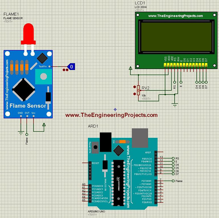

Teraz zaprojektuj małą symulację, jak pokazano na poniższym rysunku:
Teraz zaprojektuj mały kod Arduino, jak podano poniżej:

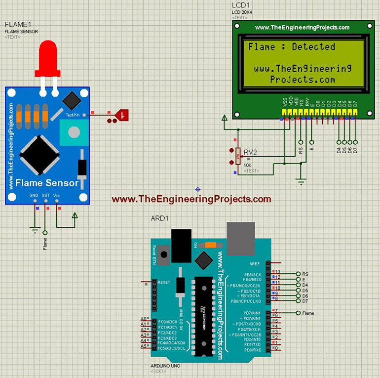

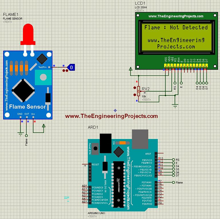

Wgraj ten plik hex do swojej symulacji, a następnie uruchom symulację i jeśli wszystko pójdzie dobrze, otrzymasz coś, co przypomina to, co pokazano na poniższym rysunku:
Na powyższym rysunku widać, że czujnik jest wyłączony, dlatego na wyświetlaczu ciekłokrystalicznym jest napisane, że nie wykryto dymu.
Teraz wprowadźmy płomień, klikając Logic State na Flame Sensor, a zobaczysz poniższe wyniki:
Na powyższym rysunku widać, że po wykryciu płomienia na LCD pojawia się informacja, że płomień został wykryty.
