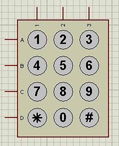

Poniżej przykład klawiatury, która ma 12 przycisków:
Zauważyć można 12-przyciskową klawiaturę, która ma w 3 kolumny i 4 rzędy, czyli w sumie jest 7 pinów do sterowania tymi przyciskami.
Jest prosta formuła na całkowitą liczbę pinów = liczba rzędów + liczba kolumn.

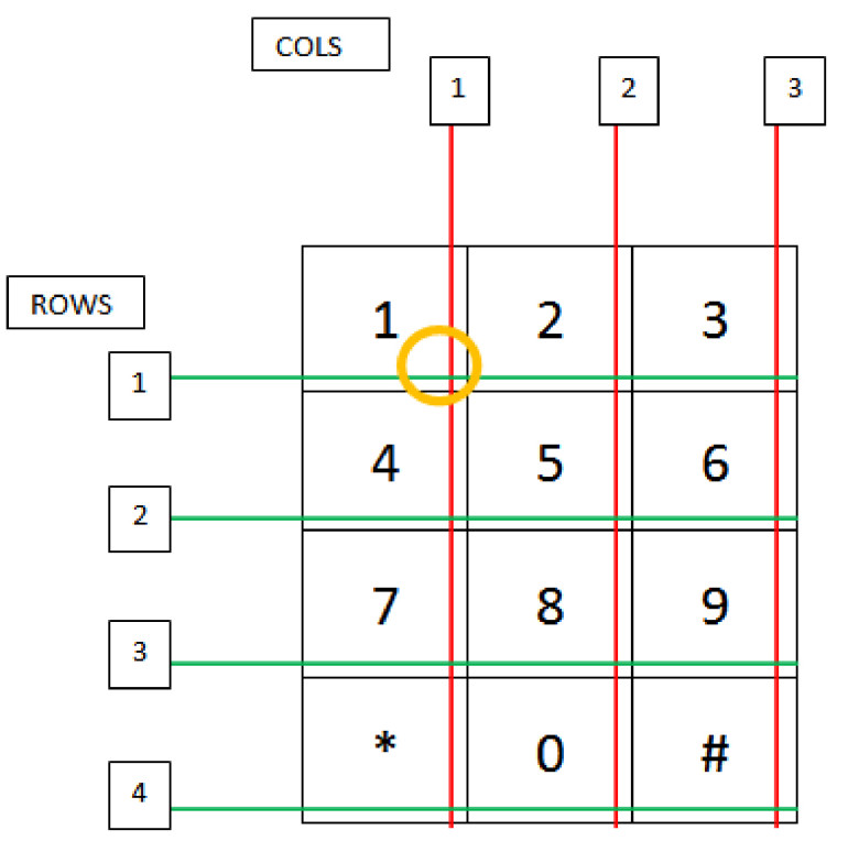

Jeśli spojrzymy na wewnętrzne połączenia tej 12-przyciskowej klawiatury, będzie wyglądać to, jak pokazano na poniższym rysunku:
Kolumny i wiersze są ze sobą połączone. Przypuśćmy, że nacisnę przycisk „1” na klawiaturze. Wówczas pierwszy wiersz i pierwsza kolumna zostaną zwarte i dowiem się, że przycisk „1” jest wciśnięty.
To samo dotyczy innych przycisków, na przykład naciskając przycisk „8” zewrę drugą kolumnę i trzeci wiersz. Każde wciśnięcie jest identyfikowane w analogiczny sposób.
Mówiąc prościej, na każdym przycisku zwierana jest inna kolumna i wiersz. W ten sposób trzeba tylko wykryć, który przycisk jest wciśnięty.

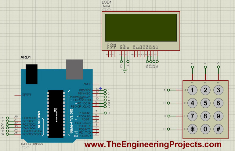

Zbuduj układ, jak pokazano na poniższym rysunku:
Mamy więc płytkę Arduino UNO wraz z klawiaturą i wyświetlaczem LCD.
Program został wykonany w taki sposób, że za każdym razem, gdy naciśniesz dowolny przycisk na klawiaturze, zostanie on wyświetlony na wyświetlaczu LCD.
Uwaga: Jeśli nie wiesz, jak używać Arduino w Proteusie, przeczytaj ten artykuł. Opublikowałem również szczegółowy samouczek dotyczący łączenia LCD z Arduino. Kolejny artykuł, który musisz przeczytać, to jak pobrać plik hex z Arduino.

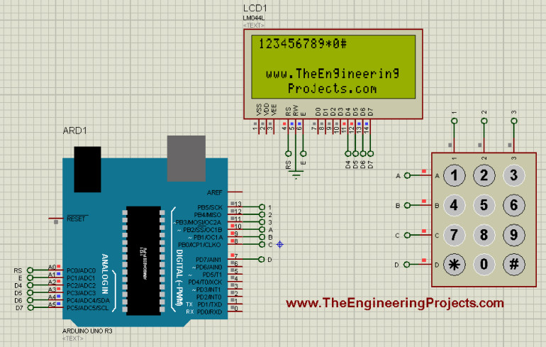

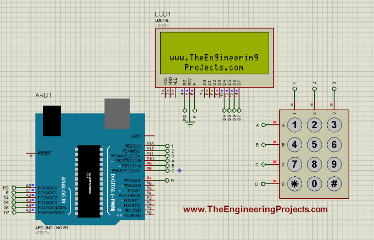

Wgraj plik szesnastkowy do Arduino UNO w Proteus ISIS i naciśnij przycisk URUCHOM.
Jeśli wszystko pójdzie dobrze, otrzymasz wynik, jak pokazano na poniższym rysunku:
Po naciśnięciu dowolnego przycisku na klawiaturze, pojawi się on również na wyświetlaczu LCD, jak pokazano na poniższym rysunku:
Podczas symulacji nacisnąłem wszystkie przyciski w rzędach na klawiaturze i widać, że wszystkie one pojawiły się na wyświetlaczu LCD.
