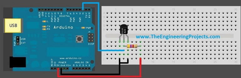

Następnie musimy połączyć nasz czujnik 18B20 z Arduino, więc zaprojektuj swój układ jak pokazano na poniższym rysunku:
Podłączamy więc czujnik 18B20 do Arduino jak pokazano na powyższym rysunku. Połączenia są dość proste i wyglądają następująco:
  • Pin 1 z 18B20 z GND
  • Pin 2 układu 18B20 z Pin 2 układu Arduino.
  • Pin 3 z 18B20 z GND Arduino.
  • Dodaj rezystor podciągający 4,7 kΩ na styku 2 układu 18B20.

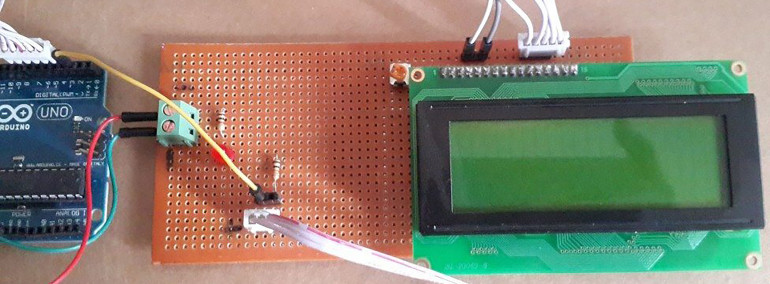

Oto zdjęcia sprzętu, który zaprojektowaliśmy dla tego projektu, oto LCD 20×4, którego użyliśmy:

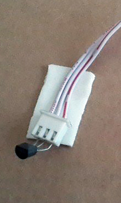

Poniższe zdjęcie pokazuje mały czujnik 18B20, użyty w tym projekcie. Wygląda na drobny, ale jest bardzo wydajny.

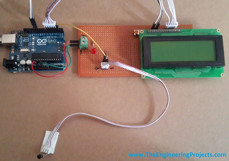

Oto zdjęcie przedstawiający kompletny projekt:

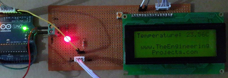

Po wgraniu kodu, gdy uruchomiłem projekt, zaczął on pokazywać wartości temperatury jak pokazano poniżej:
Jak widać, podaje on temperaturę mojego pokoju, która wynosi 23,56°C.
