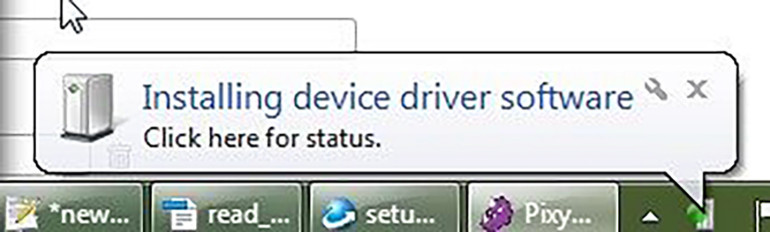

Podłączamy nasz przewód USB do kamery Pixy od strony USB mini i podłączamy stronę USB do komputera.
Teraz, gdy podłączymy kamerę Pixy po raz pierwszy, na pasku zadań pojawi się małe okienko, jak pokazano na poniższym zrzucie ekranu.
Nie trzeba nic robić. Zostanie zainstalowana automatycznie. Przetestowałem go na Windows 8 i działa jak złoto, bez żadnych problemów.

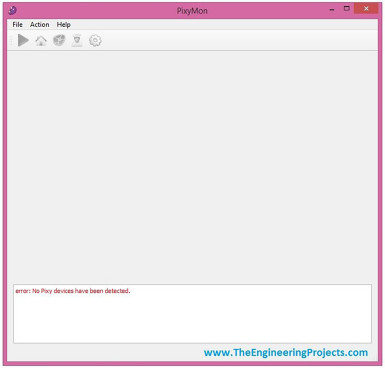

Mam nadzieję, że mamy już pobrany najnowszy firmware dla kamery Pixy, więc teraz otwórzmy oprogramowanie PixyMon i w pierwszej chwili będzie ono wyglądało tak jak na poniższym zrzucie ekranu.

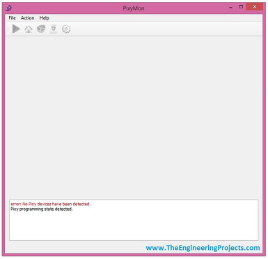

Teraz wciskamy biały przycisk na kamerze Pixy i podłączamy USB do komputera, ciągle wciskając przycisk.
Po podłączeniu USB i wykryciu USB, puszczamy przycisk i otrzymujemy w swoim PixyMon następujący widok.
Jak widać na powyższym zrzucie ekranu, nasza kamera Pixy została wykryta, a ponieważ wcisnęliśmy przycisk, przeszła w stan programowania.

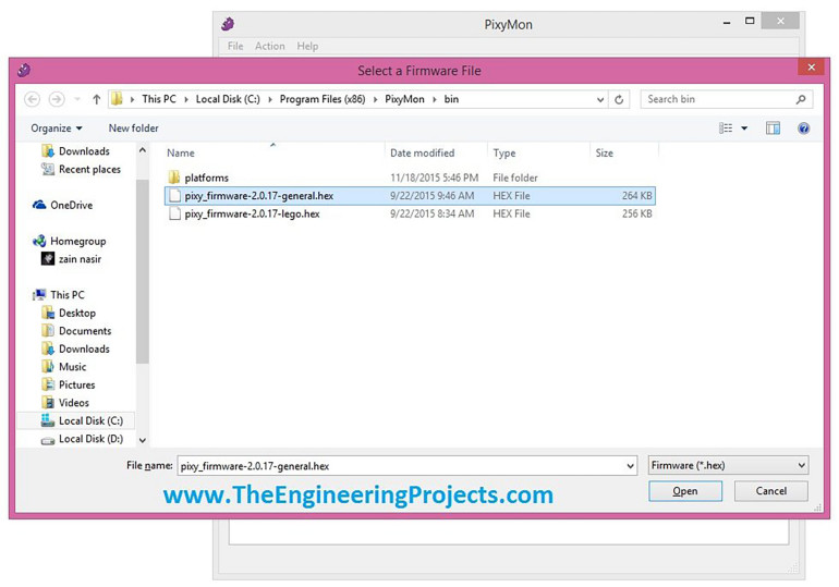

Wkrótce po tym otworzy się okienko jak na poniższym rysunku.
Teraz przejdziemy do pobranego firmware, który w moim przypadku nazywa się pixy_firmware-2.0.17-general.hex, więc wybrałem go i nacisnąłem Otwórz.

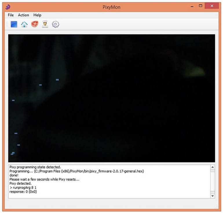

To automatycznie zainstaluje firmware i zrestartuje kamerę Pixy i otrzymamy następującą rzecz w swoim PixyMon.
To wszystko. Teraz kamera Pixy zacznie wysyłać nam wideo, a w okienku wyjściowym możemy zobaczyć, że najpierw został zainstalowany firmware, a następnie miał miejsce reset i teraz urządzenie jest gotowe do użycia.
Właśnie wgraliśmy najnowszy firmware do naszej kamery Pixy, podłączyliśmy ją do komputera i uruchomiliśmy PixyMon.
