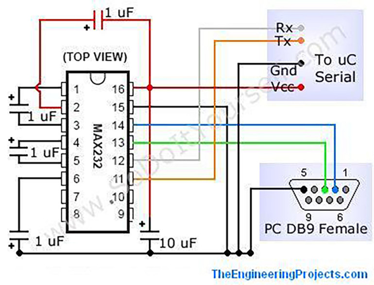

XBee działa na logice TX/RX, więc jeśli chcemy połączyć XBee z komputerem, musimy użyć modułu szeregowego.
Istnieją dwa rodzaje tego modułu. Jeden jest modułem USB dostępnym w sklepie Sparkfun i jest on dość kosztowny dla studentów z Pakistanu.
Stworzyliśmy więc nasz własny moduł, oparty na porcie szeregowym i działający w podobny sposób jak moduł dostępny ze Sparkfun.
Ów moduł szeregowy składa się z układu MAX232 i poniżej zamieszczony jest jego schemat.
Jedyne co wystarczy zrobić, to sprawić, że piny idące do uC będą szły do pinu #2 i pinu #3 XBee.
Ponadto +3,3 V powinno iść do pinu #1 XBee i masa do pinu #10 XBee.
Jeszcze jedna rzecz, nie zapomnijmy połączyć masy XBee z masą tego układu.

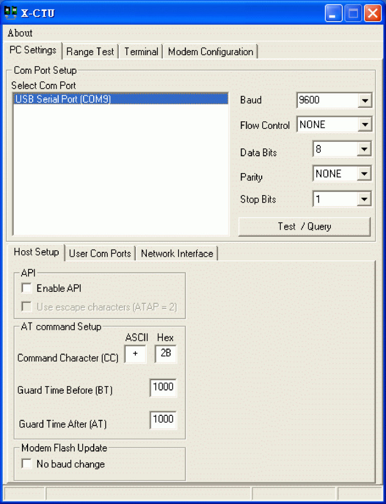

Otwórzmy oprogramowanie. Pierwszy interfejs tego oprogramowania jest pokazany na obrazku poniżej:
Biała ramka, w której znajduje się napis USB Serial Port (COM 9) oznacza porty szeregowe podłączone do komputera.
W moim przypadku jest to COM 9, a w większości innych będzie to głównie COM 1.

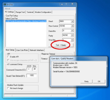

Teraz kliknijmy na przycisk Test/Query i jeśli wszystko pójdzie dobrze, pojawi się następujące okno.
To okienko podpowie nam kilka rzeczy o XBee.

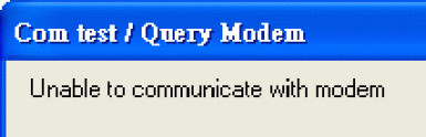

W przypadku, gdy czegoś brakuje i nie działa prawidłowo, otrzymamy coś takiego:

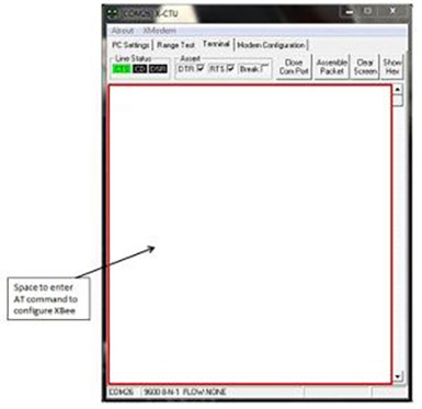

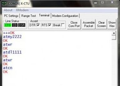

Wróćmy do X-Ctu. Teraz należy kliknąć zakładkę Terminal na górze programu, jak pokazano poniżej:

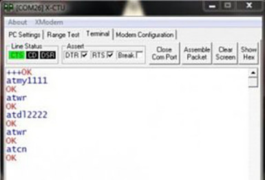

Następnie wprowadzamy komendy, jedna po drugiej, jak pokazano na poniższym zrzucie ekranu:
Na powyższym rysunku ustawiłem moje pierwsze XBee jako ATMY = 1111 i ATDL = 2222.
Teraz usuńmy pierwsze XBee i podłączmy drugi XBee. Uruchommy ponownie oprogramowanie i wykonajmy te same kroki, co w przypadku pierwszego, ale teraz ustawienia będą następujące:
Na powyższym rysunku, ustawiłem moje pierwsze XBee jako ATMY = 2222 i ATDL = 1111.
