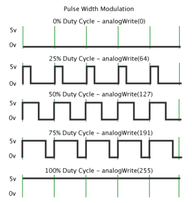

PWM to skrót od Pulse Width Modulation (modulacja szerokości impulsu). Opisuje on w zasadzie typ sygnału cyfrowego. Technika PWM jest doskonałą techniką do sterowania obwodami analogowymi za pomocą cyfrowego wyjścia PWM mikrokontrolera. W tej technice możemy uzyskać analogowe wyniki za pomocą środków cyfrowych. Sterowanie cyfrowe jest wykorzystywane do tworzenia fali kwadratowej. Ten wzór może zmieniać napięcia pomiędzy pełnym włączeniem, tj. 5 V, a pełnym wyłączeniem tj. 0 V. Czas trwania czasu włączenia, tzn. kiedy sygnał jest obecny, jest znany jako szerokość impulsu. Fale PWM dla różnych cykli pracy pokazane są na poniższym rysunku.
Cykl pracy to zasadniczo proporcja czasu, w którym system jest eksploatowany. Można ją wyrazić w procentach. Na przykład silnik obraca się przez 1 sekundę ze 100 sekund, jego cykl pracy może być przedstawiony jako 1/100 lub jako 1%. Dla kodowania programowego Arduino komenda analogWrite(255) pokazuje maksymalny, tj. 100% cykl pracy. Aby osiągnąć 50% cykl pracy musimy zaktualizować tę komendę do analogWrite(127). Piny Arduino UNO nr 3, 5, 6, 10 oraz 11 są używane jako piny PWM. W tym projekcie możemy kontrolować prędkość silnika prądu stałego poprzez podanie wysokich i niskich napięć do pinu enable sterownika silnika L298. Na przykład, jeśli silnik obraca się z maksymalną prędkością i 100% cyklem pracy przy 12 V, a my dostarczymy mu napięcie 6 V, to będzie się on obracał z połową prędkości początkowej i z 50% cyklem pracy.

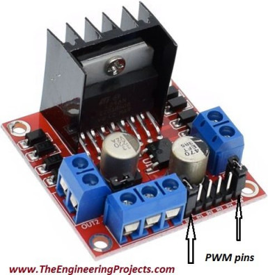

Piny EnA oraz EnB sterownika silnika L298 są używane jako piny PWM. Możemy obracać silnik prądu stałego z różną prędkością, podając różne poziomy wysokiego i niskiego napięcia do wymienionych pinów sterownika silnika. Jeśli zaczniemy zmniejszać maksymalne napięcie, przy którym silnik obraca się z maksymalną prędkością, prędkość silnika również zacznie się zmniejszać. W ten sposób piny Enable są pomocne do sterowania prędkością silnika prądu stałego.

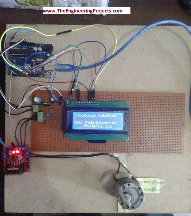

Gdy wpiszemy komendę C w monitorze szeregowym oprogramowania Arduino, silnik zacznie się obracać w kierunku zgodnym z ruchem wskazówek zegara, a na porcie szeregowym zostanie wyświetlony komunikat Obroty w kierunku zgodnym z ruchem wskazówek zegara.
Ten sam komunikat zostanie wyświetlony na wyświetlaczu ciekłokrystalicznym, jak pokazano na poniższym zdjęciu.

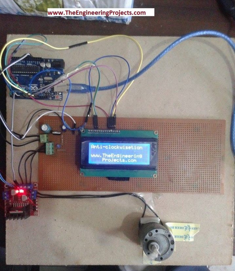

Gdy wpiszemy komendę A w monitorze szeregowym oprogramowania Arduino, silnik zacznie się obracać w kierunku przeciwnym do ruchu wskazówek zegara, a na port szeregowy zostanie wyświetlony komunikat Obroty w kierunku przeciwnym do ruchu wskazówek zegara.

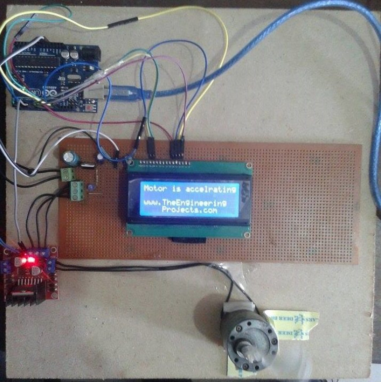

Gdy wpiszemy komendę H w monitorze szeregowym oprogramowania Arduino, silnik zacznie przyspieszać i na port szeregowy zostanie wypisany komunikat Silnik przyspiesza.

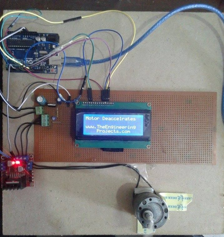

Gdy wpiszemy komendę L w monitorze szeregowym oprogramowania Arduino, silnik zacznie zwalniać i na port szeregowy zostanie wysłany komunikat Silnik zwalnia.
