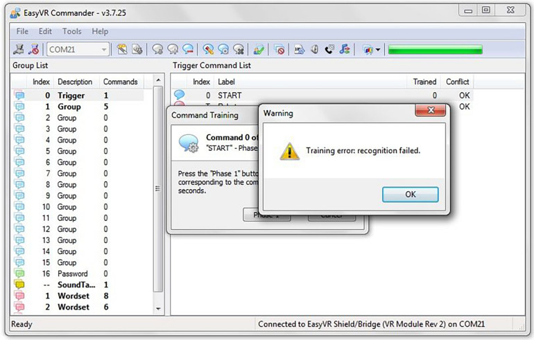

Wszystko działało idealnie, ale kiedy uczyłem mojej komendy tzn. powiedziałem słowo, które chciałem zapisać w komendzie, otrzymałem następujący błąd: „Training error: Recognition Failed" (Błąd szkolenia: Rozpoznanie nie powiodło się), jak pokazano na poniższym zrzucie ekranu:
Próbowałem jeszcze kilka razy nauczyć komendy, ale błąd wciąż się powtarzał, co stanowiło dla mnie spory problem.

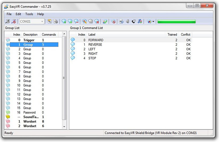

Ostatecznie, po rozwiązaniu tego problemu, wyszkoliłem w niej pięć komend do poruszania robotem, które są pokazane poniżej.
