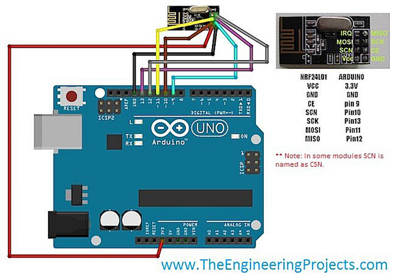

Podłącz NRF24L01 do Arduino jak pokazano na poniższej ilustracji:
Łącznie siedem pinów układu NRF24L01 będzie podłączonych, natomiast ósmy pin IRQ podłączony być nie musi.

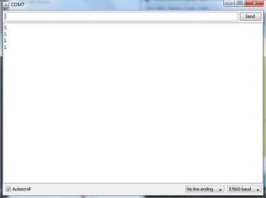

Teraz otwórz swój Monitor Szeregowy po stronie odbiornika i zobaczysz, że otrzymujesz "1" w polu Monitora Szeregowego Arduino, co jest wartością zmiennej Command, którą ustawiliśmy po stronie nadajnika, jak pokazano na poniższym zrzucie ekranu:
Jest to dość proste i mam nadzieję, że uda ci się to zrobić za pierwszym podejściem. Ale jeśli nadal masz problem to pytaj w komentarzach.
