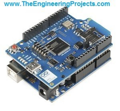

W pierwszej kolejności należy umieścić Arduino Wi-Fi Shield nad Arduino UNO, jak pokazano na poniższym zdjęciu:

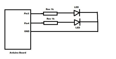

Teraz trzeba umieścić dwa LEDy na Arduino UNO. Konfiguracja pinów dla tych LEDów jest pokazana na poniższym rysunku:
  • Dwie diody podłączone są do pinów nr 3 i 4 płytki Arduino UNO i są podciągnięte w dół.
