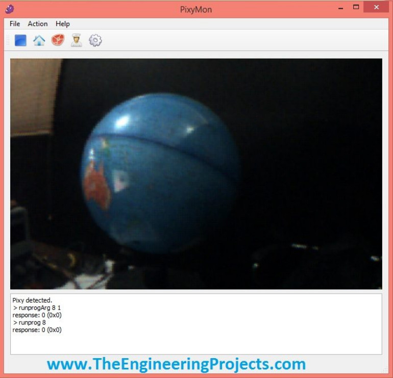

Po podłączeniu kamery Pixy, otwieramy oprogramowanie o nazwie PixyMon, i zaczynamy w nim odbierać obraz na z kamery w czasie rzeczywistym, jak pokazano na poniższym zrzucie ekranu:
Dostaję więc wideo, w czasie rzeczywistym, z mojej kamery Pixy w PixyMon.
Przed kamerą Pixy umieściłem kulę ziemską, którą teraz zaznaczymy.

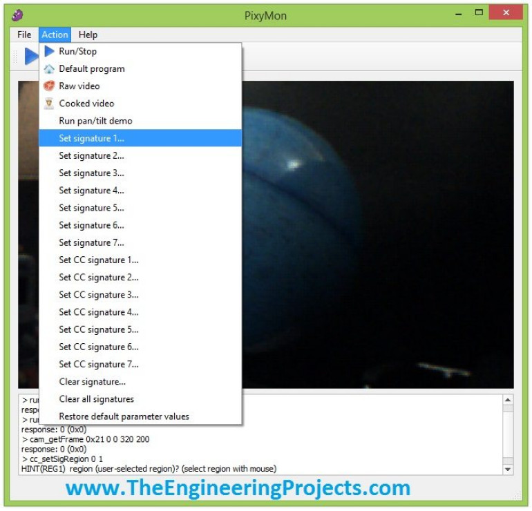

W tym celu należy kliknąć przycisk Actions (Pl. Działania), a następnie Set Signature 1 (Pl. Ustaw sygnaturę 1) jak pokazano na poniższym zrzucie ekranu:

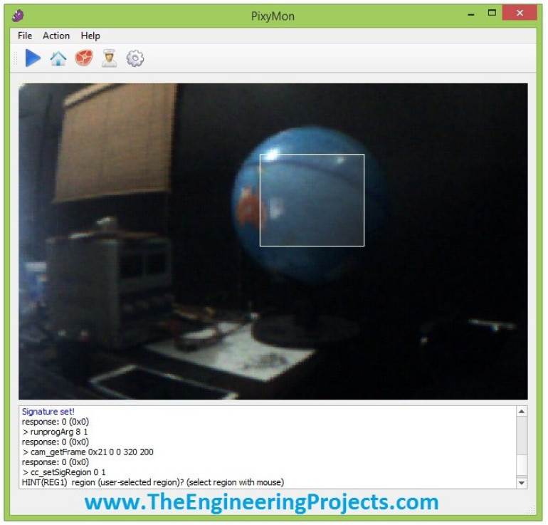

Teraz, gdy klikniemy na Set Signature 1, wideo będzie statyczne, tak jakby zostało zatrzymane. Trzeba teraz wybrać region, który chcemy aby kamera Pixy zapamiętała, tak jak pokazano na poniższym rysunku:
Jak widać na powyższym zrzucie ekranu, wybrałem niebieski obszar kuli ziemskiej i teraz ten kolor jest zapisany w kamerze Pixy.

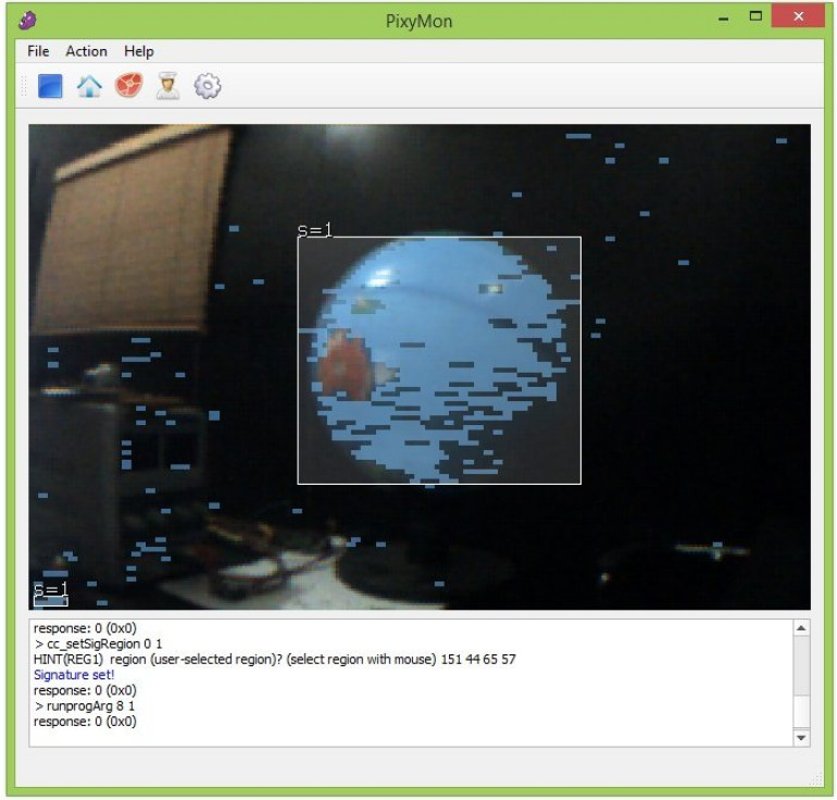

Po wybraniu tego regionu, wideo ponownie ruszy, ale teraz, gdy niebieski kolor kuli ziemskiej znajdzie się w soczewce Pixy, kamera wykryje ten kolor, jak pokazano na poniższym rysunku:
Teraz widać, że wykryła niebieski region globu całkowicie i powyżej jest wspomniane s = 1, co oznacza, że sygnatura jest oznaczona jako 1. Teraz załóżmy, że chcemy zapisać dowolny inny kolor. Można to zrobić w sygnaturze 2 lub 3.
Ale w obrazie jest pewien problem. Niebieski kolor jest również wykrywany w małych ilościach w innych częściach obrazu. Można to zobaczyć w lewym dolnym rogu, gdzie również s = 1.

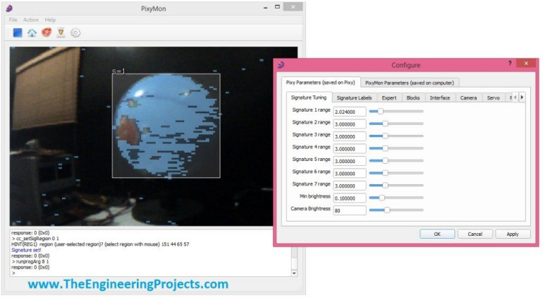

W tym celu należy kliknąć menu File (Plik), a następnie Configure (Konfiguruj). Pojawi się nowe okno, w którym będzie znajdował się zakres parametrów Pixy dla wszystkich sygnatur, jak pokazano na poniższym zrzucie ekranu:

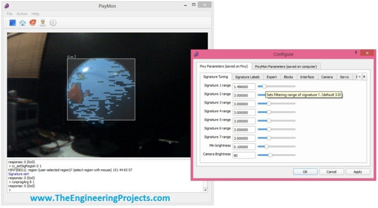

Na powyższym rysunku widać, że zakres dla Signature 1 wynosi 2,02400 i na zrzucie ekranu mamy wiele małych niebieskich bloków. Zatem, teraz zmniejszmy ten zakres i sprawdźmy jego wpływ na wideo.
Można teraz zobaczyć na powyższym rysunku, że nasz region stał się całkiem czysty i teraz wykrywana jest tylko kula ziemska, a wszystkie inne małe wykrywane regiony zniknęły.
