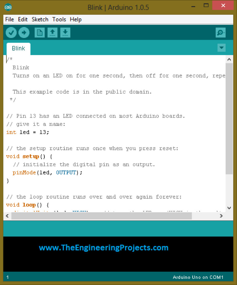

Uruchom swoje oprogramowanie Arduino. Przejdź do menu File, otworzy się nowe okno, stamtąd kliknij na Examples, a następnie przejdź do Basics.
Po kliknięciu na Basics otworzy się trzecie nowe okno, które będzie pokazywało wszystkie podstawowe funkcje wbudowane w Arduino.
Kiedy klikniesz na opcję ‘Blink’, otworzy się nowe okno, które jest pokazane na obrazku poniżej:
Na powyższym obrazku widać, że otworzyliśmy przykład z wbudowanego w Arduino oprogramowania.
1. Jak tworzyć komentarze w programowaniu Arduino?
Powyższy kod jest na bardzo podstawowym poziomie i pokazuje jak migać pojedynczą diodą led za pomocą płytki Arduino.
Jeśli przyjrzysz się uważnie powyższemu obrazkowi to zobaczysz, że na początku szkicu jest napisane kilka słów, które są zamknięte w tych znakach „/* ……….*/”.
Uwaga: Komentarze nie mają żadnej reguły w szkicu, ani nie są konieczne do pisania w każdym szkicu. Dodajemy je w kodzie tylko po to, aby kod był przyjazny dla użytkownika lub aby użytkownik zrozumiał, co właściwie dzieje się w kodzie.
Innym sposobem na dodanie komentarza jest napisanie „// ……….” przed każdą linią w szkicu.
Kiedy zrobisz to przed każdą linią, linia ta stanie się zielona i nie będzie już miała żadnego wpływu na szkic.
Jest też mała różnica w tych dwóch technikach komentowania.
Pierwsza technika jest używana w miejscach, gdzie musimy napisać 3 lub 4 linie lub duży akapit, który ma być wprowadzony do szkicu, aby użytkownik zrozumiał szkic. Nie musimy komentować każdej linii po kolei. Tak więc, ta metoda tworzenia komentarzy daje nam łatwość.
Natomiast druga technika jest używana w miejscach, gdzie musimy komentować w jednej linii.
Obie te techniki mają swoje przeznaczenie i są używane w miejscu, w którym chcemy ich użyć.

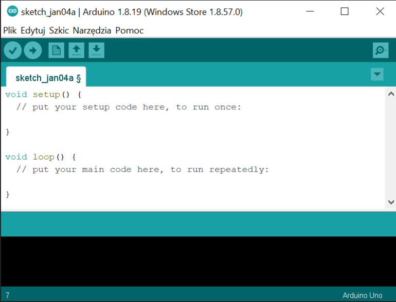

Aby zobaczyć jakie są główne pętle, wystarczy przejść do menu File i kliknąć na przycisk New, a otworzy się drugie nowe okno, które jest pokazane na obrazku poniżej:
Powyższy obrazek przedstawia główne pętle, które są używane w oprogramowaniu Arduino.
Pierwsza pętla to ‘void setup()’, a druga to ‘void loop()’.
Składnia do napisania tych obu pętli jest również pokazana na powyższym obrazku. Jednak nie powinieneś martwić się o składnię tych pętli, ponieważ dobrą wiadomością jest to, że oprogramowanie samo generuje składnię, kiedy otwierasz nowy plik szkicu.
Void setup() jest pierwszą i główną pętlą podczas programowania w Arduino. Jest używana do inicjalizacji oraz do konfiguracji stałych wartości.
Na przykład podczas pisania szkicu, jeśli będziesz potrzebował pewnych stałych wartości w swoim kodzie, musisz je najpierw zainicjować w tej pętli.
Jeśli nie zainicjalizujesz tych stałych, kod nie wykona się poprawnie i wygeneruje błąd.
Inną główną pętlą, która jest używana podczas programowania w Arduino jest “void loop()”, co można również zobaczyć na powyższym obrazku.
Ważną rzeczą, na którą należy zwrócić uwagę jest to, że kompilator sprawdza każdą linię jeden po drugim w krokach.
Kompilator porusza się od góry do dołu i w pierwszym kroku, będzie czytać każdą linię „void setup()” a następnie przychodzi do „void loop()” i czyta / kompiluje każdą linię napisaną w tej części.
Uwaga: Ważną rzeczą do zapamiętania tutaj jest to, że, kompilator czyta pętlę ‘void setup()‘ tylko raz, a drugą pętlę, nazwaną jako „void loop()” czyta na okrągło.
Z powyższych informacji możemy wywnioskować, że „void loop()” jest podobna do pętli „while(1)”, która w rzeczywistości jest nieskończoną pętlą.
