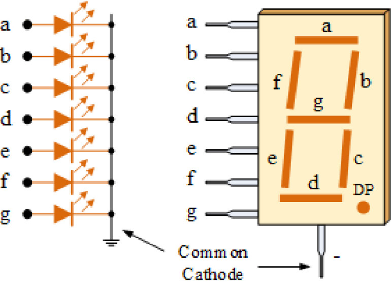

Przyjrzyjmy się teraz, jak to działa. Tak więc, widzieliśmy, że siedmiosegmentowy wyświetlacz jest nazywany siedmiosegmentowym, ponieważ ma w sumie w sobie siedem LEDów. Zatem co musimy teraz zrobić, to kontrolować te siedem LEDów, również nazywanych segmentami, a następnie możemy wyświetlić na nim dowolny znak. Istnieją dwa rodzaje siedmiosegmentowych wyświetlaczy dostępnych na rynku i nazywamy je tymi:
  • ze wspólną dla wiersza katodą,
  • ze wspólną dla wiersza anodą.
Oba działają dokładnie tak samo i mają tylko niewielką różnicę. Oba mają w sumie siedem pinów i każdy pin jest używany do sterowania każdą diodą. Mają również dodatkowy pin, który jest nazwany Common Pin (pl. wspólny pin). W wersji ze wspólną dla wiersza katodą musisz podłączyć wspólny pin do GND, podczas gdy w wersji ze wspólną dla wiersza anodą, musisz do tego wspólnego pinu podłączyć +5 V. Spójrz na poniższy obrazek, gdzie mamy oznaczone LEDy względem pinów.

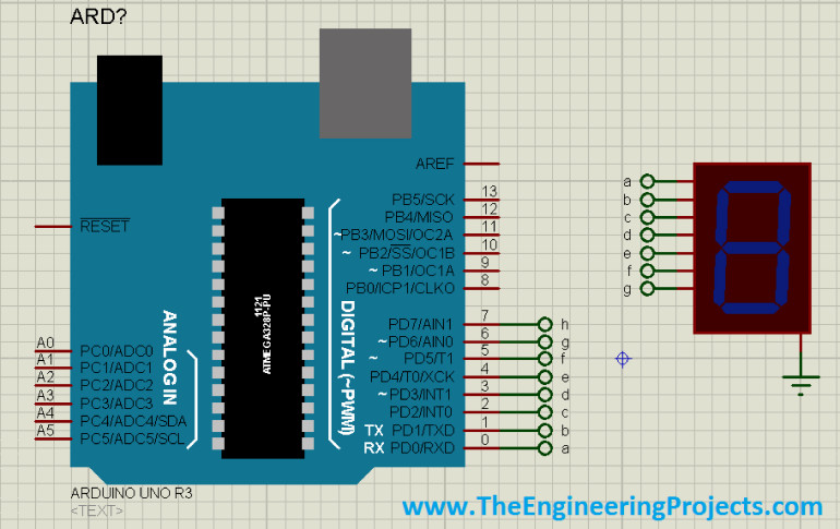

Teraz otwórz oprogramowanie Proteus i zaprojektuj w nim obwód, jak pokazano na poniższym rysunku. Na końcu mam również dołączony plik do pobrania.
Teraz skompiluj kod, utwórz plik hex i załaduj go do katalogu Properties w Arduino.

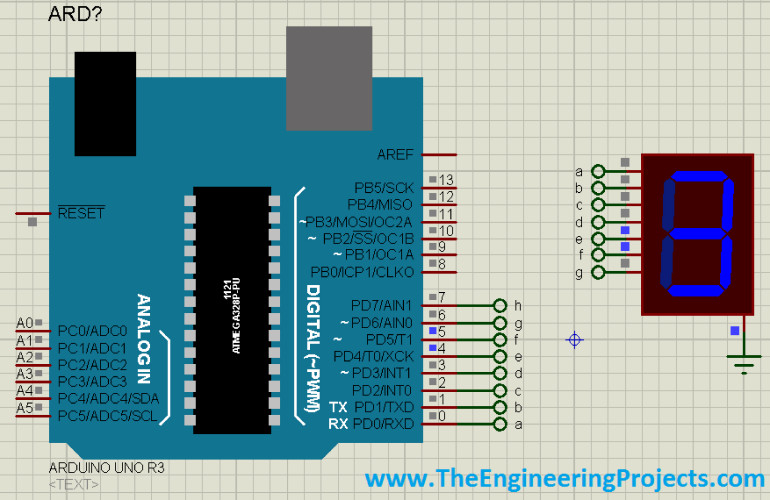

Teraz uruchom oprogramowanie Proteus, a zobaczysz, że wyświetlacz siedmiosegmentowy zacznie zliczać. Wizualizacja tego jest pokazana na poniższym rysunku:
