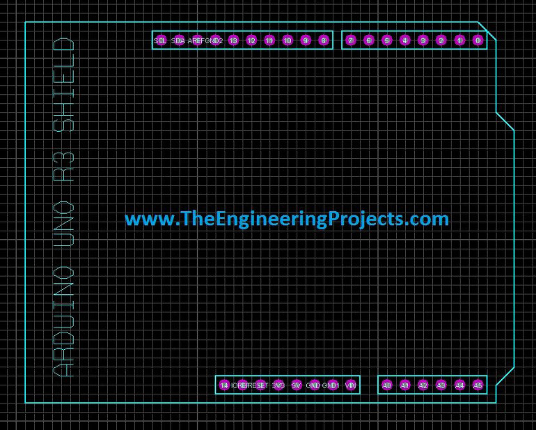

Gdy go otworzysz, będzie wyglądał jak na poniższym rysunku:

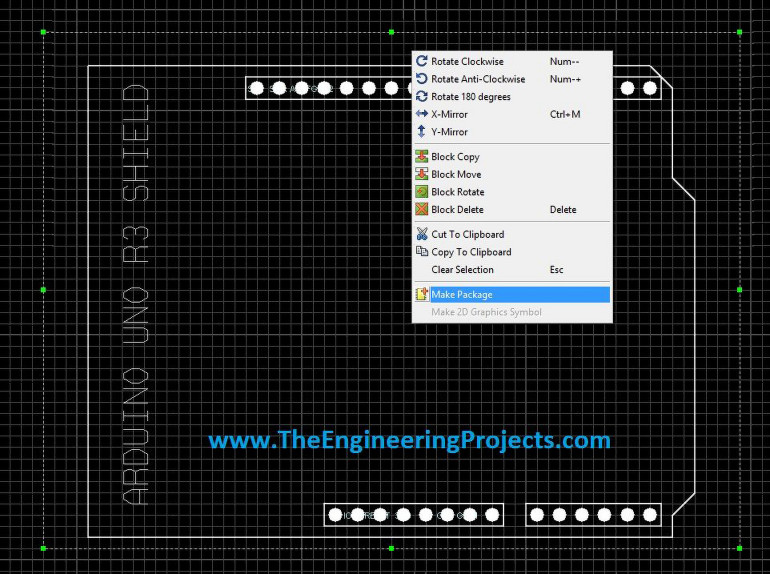

Teraz zaznacz cały projekt PCB, kliknij prawym przyciskiem myszy i wybierz utwórz pakiet, jak pokazano na poniższym rysunku:

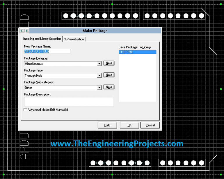

Po kliknięciu na Utwórz pakiet, otworzy się nowe okno, jak pokazano na poniższym rysunku:
Teraz w New Package Name, możesz nadać mu dowolną nazwę, tak jak ja nadałem Arduino Shield i możesz wybrać dowolną kategorię pakietu.
Po wybraniu tych opcji, naciśnij przycisk OK i ten projekt płytki Arduino UNO zapisze się w twojej bibliotece Proteus ARES pod nazwą, którą mu nadałeś. Tak jak mój jest zapisany jako Arduino Shield.
