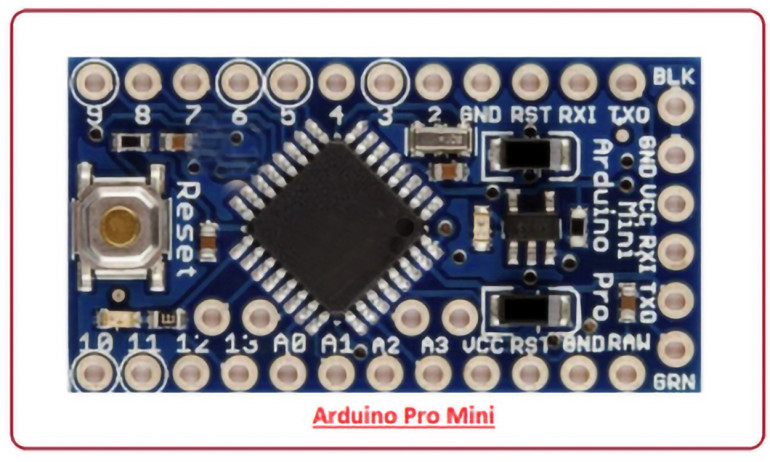

Arduino Pro Mini - wprowadzenie
Arduino Pro Mini jest kompaktową, niewielką płytką z mikrokontrolerem, opracowaną przez Arduino.cc i wyposażoną w mikrokontroler Atmega328 wbudowany w płytkę.
Płytka ta jest dostarczana z czternastoma cyfrowymi pinami I/O z czego sześć pinów jest wykorzystywane do zapewnienia wyjścia PWM.
Rozkład pinów Arduino Pro Mini zawiera również osiem pinów analogowych.
Wielkość Arduino Pro Mini to 1/6 wielkości Arduino Uno, więc jest dość małe w porównaniu do Arduino Uno.

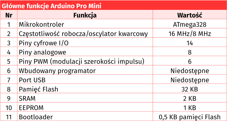

Arduino Pro Mini - specyfikacja
Tutaj podzieliłem się kilkoma dodatkowymi specyfikacjami i funkcjonalnościami Arduino Pro Mini.

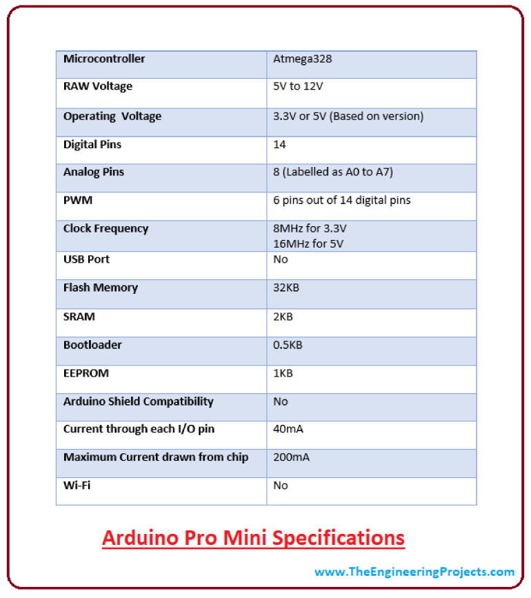

Poniższy rysunek przedstawia specyfikację płytki.

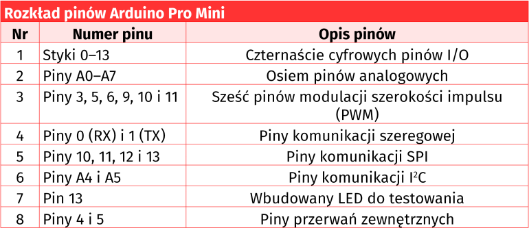

W poniższej tabeli podzieliłem się kluczowymi punktami schematu pinów Arduino Pro Mini oraz przypisanymi do nich funkcjami:

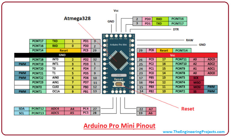

Poniżej znajduje się schemat rozkładu pinów Arduino Pro Mini:

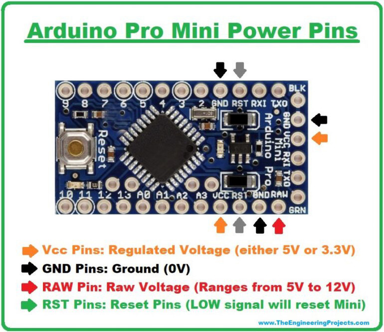

Piny zasilania Arduino Pro Mini
VCC: Rozkład pinów Arduino Pro Mini składa się z dwóch pinów Vcc. Podaje on napięcie regulowane tj. 5 V lub 3,3 V w zależności od typu płytki.
GND: Trzy piny GND (masa) są również zawarte na płytce.
RAW. Ten pin służy do podawania surowego napięcia na płytkę. Do zasilania można podłączyć zewnętrzny zasilacz o napięciu od 5 V do 12 V.
Reset Płytka Pro Mini wyposażona jest w dwa piny Reset, które przydają się, gdy płytka zawiesi się w środku działającego programu. Ustawienie tych pinów na LOW spowoduje zresetowanie płytki.
Na poniższym rysunku zaznaczyłem wyprowadzenia pinów zasilania w Arduino Pro Mini:

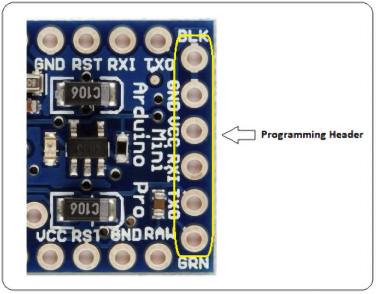

Piny gniazda programującego (header)
Gniazdo programowania (header): Z tymi pinami połączony jest sześciopinowy programator FTDI, który służy do wgrywania kodu programującego na płytkę Pro Mini.

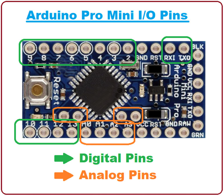

Piny I/O Arduino Pro Mini
Piny cyfrowe: Arduino Pro Mini posiada czternaście cyfrowych pinów I/O oznaczonych od 0 do 13, gdzie pin 0 to RX1, a pin 1 to TX0.
Piny analogowe: Posiada on osiem pinów analogowych oznaczonych od A0 do A7. Piny te są używane do wprowadzania sygnałów analogowych i mają całkowitą rozdzielczość 10 bitów.
Na poniższym rysunku piny cyfrowe otoczyłem kolorem zielonym, a piny analogowe kolorem pomarańczowym:

Piny TXD & RXD: Piny te są używane do komunikacji szeregowej. TXD reprezentuje transmisję danych szeregowych, podczas gdy RXD służy do odbioru danych. Kod jest również przesyłany przez protokół szeregowy.
Piny SPI: Cztery piny 10 (SS), 11 (MOSI), 12 (MISO) i 13 (SCK) służą do komunikacji poprzez protokół SPI.
Piny I2C: Dwa piny (A4 i A5) są wykorzystywane do rozwijania komunikacji I2C. A4 to linia danych szeregowych (SDA), która przechowuje dane, a A5 to linia zegara szeregowego (SCL), która zapewnia zegar synchronizujący dane.
Inne wyprowadzenia
PWM Na płytce znajduje się sześć cyfrowych pinów oznaczonych jako 3, 5, 6, 9, 10 i 11, które zapewniają PWM (modulacja szerokości impulsu).
Przerwania zewnętrzne Dostępne są dwa zewnętrzne przerwania o nazwach T0 (na pinie 4) i T1 (na pinie 5). Są one również znane jako przerwania sprzętowe.
