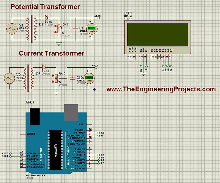

Po pierwsze, zaprojektowałem układ w Proteusie do wyświetlania wartości ADC na LCD przy użyciu Arduino.
W tym obwodzie użyłem dwóch transformatorów, które nazwałem transformatorem potencjału i transformatorem prądu. Do tych transformatorów doprowadzam napięcie 220 V, które następnie jest zamieniane na 5 V.
Wybrałem transformatory o takiej przekładni uzwojeń aby dawały maksymalnie 5 V na wyjściu.
Teraz, reszta układu jest prosta, po prostu podłączyłem LCD z Arduino, abyśmy mogli wyświetlać wartości ADC na LCD.
Uwaga: Przed podłączeniem dowolnego pinu do ADC należy upewnić się, że napięcie wyjściowe powinno być mniejsze niż 5 V. W przeciwnym razie istnieje prawdopodobieństwo, że pin się przepali. Jeśli nie wiesz za dużo o LCD, to przeczytaj projektowanie obwodu LCD z Arduino w Proteusie. Powinieneś także ściągnąć tę nową bibliotekę LCD dla Proteusa.
Oto schemat układu do wyświetlania wartości ADC na LCD przy użyciu Arduino w Proteus ISIS:

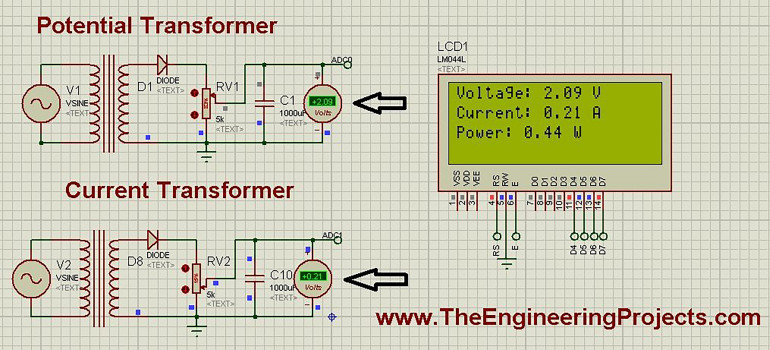

Teraz naciśnij przycisk start i zobaczysz coś takiego:
Teraz jeśli porównamy napięcia w woltomierzu i na LCD, zobaczymy, że są dokładnie takie same. Możesz sprawdzić wartość zmiennego rezystora, a wartości na wyświetlaczu LCD również będą się zmieniać wraz ze zmianą napięcia na woltomierzu.
