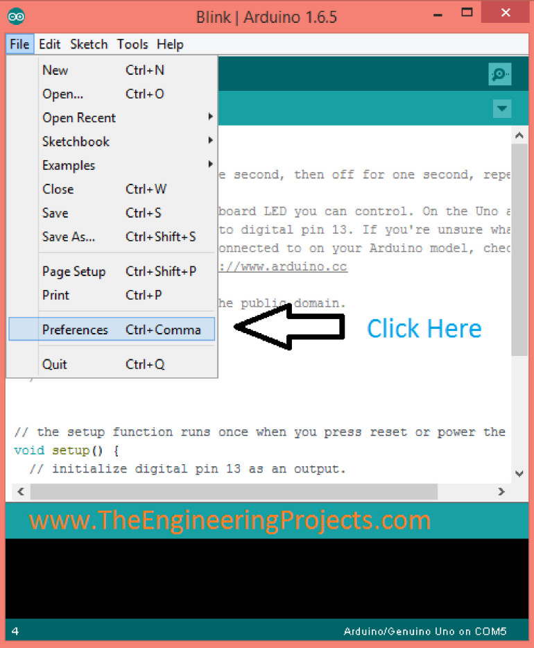

Kiedy już potwierdzisz, że Twój kod jest gotowy i chcesz wygenerować plik hex, kliknij na opcję File w powyższym menu, a następnie Preferences jak pokazano na poniższym rysunku:
Na powyższym rysunku użyłem prostego przykładu migania i wygeneruję dla niego plik hex.
