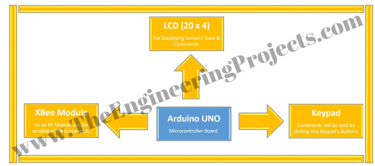

Oto schemat blokowy sekcji zdalnego sterowania, który daje lepsze wyobrażenie o jego działaniu:

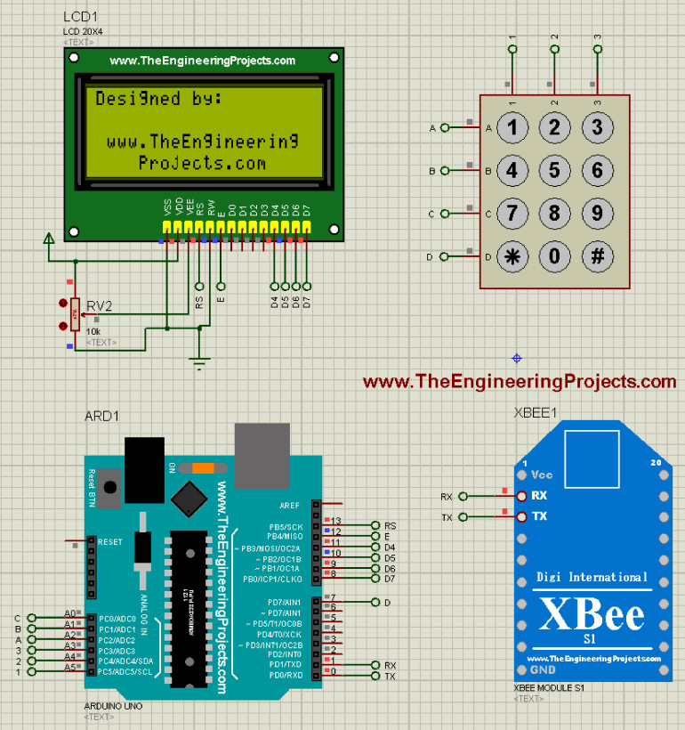

Oto schemat Proteusa naszej sekcji zdalnej:
W powyższej symulacji zdalnego sterowania w Proteus widać, że mamy płytkę Arduino UNO, która jest połączona z wyświetlaczem LCD, klawiaturą i modułem XBee.
Działanie tej sekcji zostanie omówione w dalszej części.

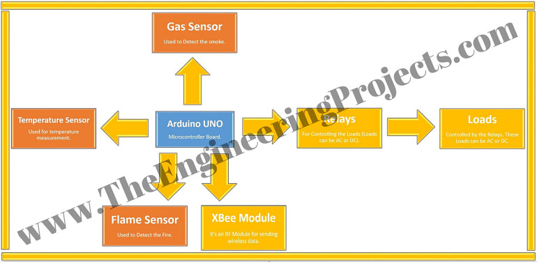

Oto schemat blokowy tej jednostki sterującej:
Na powyższym schemacie blokowym widać, że połączyłem trzy czujniki z Arduino i Arduino odbiera ich wartości a następnie wysyła te wartości do pilota przez XBee.
Ponadto przekaźniki są również podłączone do Arduino, a obciążenia są podłączone do tych przekaźników.
Tak więc Arduino kontroluje te przekaźniki, które z kolei kontrolują obciążenia.
Użyłem ośmiu przekaźników, a co za tym idzie ośmiu obciążeń.
Wszystkie obciążenia, których użyłem, są obciążeniami DC, ponieważ Proteus nie ma aktywnych obciążeń AC, ale można umieszczać także obciążenia AC.

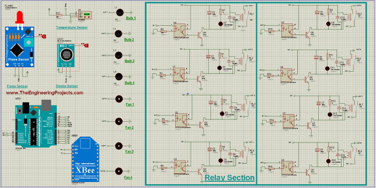

Oto symulacja jednostki sterującej w Proteusie:
Możesz zobaczyć, że wszystkie moduły są w nim obecne.
Po prawej stronie znajduje się osiem przekaźników, a ich wyjścia trafiają do obciążeń.
Użyłem czterech lamp i czterech silników prądu stałego.
Przyjrzyjmy się ich działaniu.

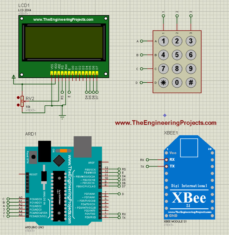

Najpierw omówię działanie pilota zdalnego sterowania:
Zdalne sterowanie:
Pilot posiada moduł XBee, który służy do komunikacji bezprzewodowej.
Klawiatura ma przyciski, zatem po naciśnięciu przycisku „1” na klawiaturze sygnał jest wysyłany przez XBee do jednostki sterującej.
Jednostka sterująca automatycznie włączy pierwsze obciążenie po otrzymaniu polecenia z przycisku „1” pilota.
Gdy naciśniesz „1” po raz pierwszy, pierwszy przekaźnik zostanie włączony, ale po ponownym naciśnięciu przycisku „1” pierwszy przekaźnik zostanie wyłączony.
To tak, jakbyś chciał go włączyć, a następnie go wyłączyć.
Ponieważ jest osiem przekaźników, więc przyciski od „1” do „8” działają odpowiednio dla obciążeń od „1” do „8”.

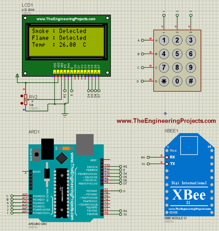

Oto pierwszy wygląd obrazu sekcji zdalnej podczas pracy:
Gdy dane czujnika pochodzą ze zdalnej sekcji, zostaną wyświetlone na ekranie LCD, jak pokazano na poniższym rysunku:
Na powyższym rysunku widać, że oba czujniki działają, a temperatura jest wyświetlana na wyświetlaczu LCD.
