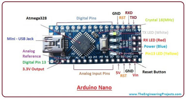

Poniżej znajduje się rysunek przedstawiający kluczowe punkty Arduino Nano:

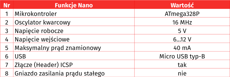

Poniżej znajduje się tabela przedstawiająca najważniejsze cechy Arduino Nano:

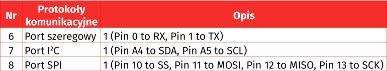

Arduino Nano oferuje trzy rodzaje protokołów komunikacyjnych, pokazane w poniższej tabeli:

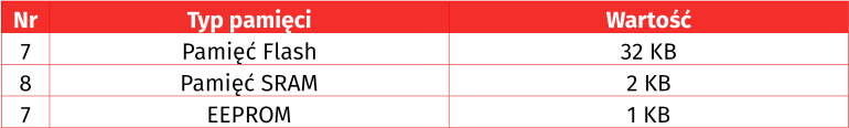

Oto szczegóły dotyczące pamięci obecnych w Arduino Nano:

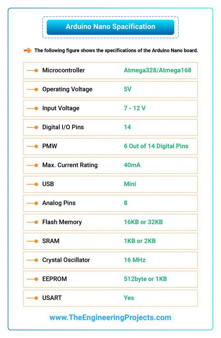

Arduino Nano jest małym, kompletnym, elastycznym i łatwym w montażu mikrokontrolerem, opartym na ATmega328p, opracowanym przez Arduino.cc we Włoszech w 2008 roku i zawierającym 30 męskich złącz I/O, skonfigurowanych w stylu DIP30.
Rozkład pinów Arduino Nano zawiera 14 pinów cyfrowych, 8 pinów analogowych, 2 piny Reset i 6 pinów Zasilania.
Programuje się go za pomocą Arduino IDE, które można pobrać z oficjalnej strony Arduino.
Arduino Nano jest po prostu mniejszą wersją Arduino UNO, dzięki czemu oba mają prawie takie same funkcje.
Wyposażony jest w napięcie robocze 5 V, jednak napięcie wejściowe może się zmieniać w zakresie 7 do 12 V.
Maksymalny prąd znamionowy wynosi 40 mA dla Arduino Nano więc obciążenie podłączone do jego pinów nie powinno pobierać prądu większego niż podano wyżej.
Każdy z pinów cyfrowych i analogowych ma przypisane wiele funkcji, ale ich główną funkcją jest możliwość skonfigurowania ich jako Wejście/Wyjście.
Piny Arduino są używane jako Piny wejściowe gdy są podłączone do czujników, ale jeśli sterujemy jakimś obciążeniem, to musimy użyć ich jako Piny wyjściowe.
Funkcje takie jak pinMode() i digitalWrite() są używane do sterowania operacjami na pinach cyfrowych, podczas gdy analogRead() jest używana do kontrolowania pinów analogowych.
Piny analogowe posiadają łącznie rozdzielczość 10 bitów, która mierzy wartość od 0 do 5 V.
Arduino Nano jest dostarczane z oscylatorem kwarcowym o częstotliwości 16 MHz. Służy on do wytwarzania zegara o precyzyjnej częstotliwości przy użyciu stałego napięcia.
Jest jedno ograniczenie w używaniu Arduino Nano, mianowicie nie jest ono dostarczane z gniazdem zasilania prądu stałego, co oznacza, że nie można zasilać go z zewnętrznego źródła zasilania poprzez baterię.
Płytka ta nie używa standardowego USB do połączenia z komputerem, zamiast tego, jest wyposażona w Micro USB Typ-B.
Niewielkie rozmiary i łatwość użycia z płytką testową (breadboard) czynią to urządzenie idealnym wyborem dla większości aplikacji, w których rozmiar elementów elektronicznych ma duże znaczenie.
Pamięć Flash to 16 KB lub 32 KB, w zależności od płytki Atmega, np. Atmega168 posiada 16 KB pamięci flash, podczas gdy Atmega328 posiada 32 KB pamięci flash. Pamięć Flash służy do przechowywania kodu. 2 KB pamięci z całej pamięci flash jest przeznaczone na bootloader.
W Arduino Nano mamy pamięć SRAM o pojemności 2 KB.
Arduino Nano posiada EEPROM o pojemności 1 KB.
Poniższy rysunek przedstawia specyfikację płytki Arduino Nano.

Poniższy rysunek przedstawia rozmieszczenie pinów na płytce Arduino Nano:
Każdy pin na płytce Nano ma przypisaną określoną funkcję.
Możemy zobaczyć piny analogowe, które mogą być wykorzystane jako przetwornik analogowo-cyfrowy, gdzie piny A4 i A5 mogą być również wykorzystane do komunikacji I2C.
Podobnie jest z 14 pinami cyfrowymi, z czego 6 pinów jest wykorzystywanych do generowania PWM.
Przyjrzyjmy się szczegółowo wyprowadzeniom pinów Arduino Nano.

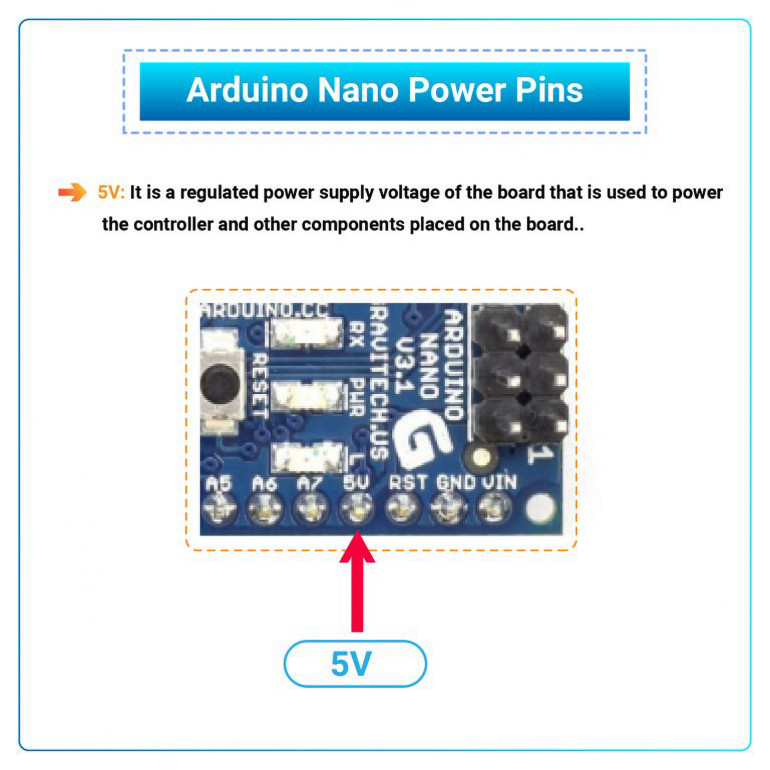

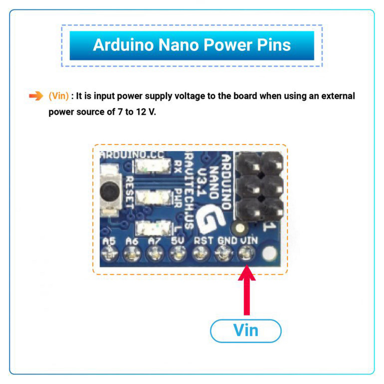

Arduino NANO - piny zasilające
Vin: Jest to napięcie wejściowe zasilające płytkę przy korzystaniu z zewnętrznego źródła zasilania 7 do 12 V.
5 V: Jest to regulowane napięcie zasilania płytki, które służy do zasilania sterownika i innych elementów umieszczonych na płytce.

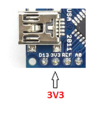

3V3: Jest to minimalne napięcie generowane przez regulator napięcia na płytce Nano.

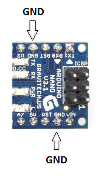

Pin GND: Są to piny uziemiające na płytce (masa).
Na płytce znajduje się wiele pinów masy, które mogą być odpowiednio połączone, gdy wymagane jest więcej niż jeden pin masy.

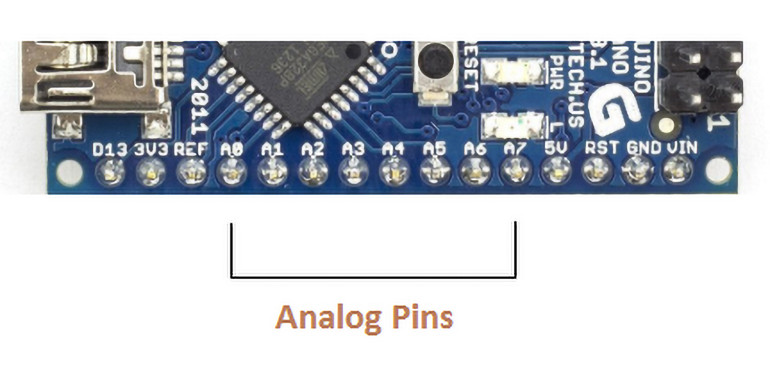

Piny analogowe: Na płytce znajduje się osiem pinów analogowych oznaczonych A0 – A7.
Piny te służą do pomiaru napięcia analogowego w zakresie od 0 do 5 V.

Rozkład pinów w Nano dla protokołów komunikacyjnych

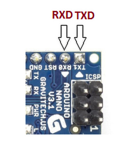

Piny szeregowe: Piny są używane do komunikacji szeregowej, gdzie:
  1. Pin 0 to RX służący do odbioru danych szeregowych.
  2. Pin 1 to Tx służący do przesyłania danych szeregowych.
Protokół SPI: Cztery piny 10 (SS->Slave Select), 11 (MOSI -> Master Out Slave In), 12 (MISO -> Master In Slave Out) i 13 (SCK -> Serial Clock) są wykorzystywane do obsługi protokołu SPI (Serial Peripheral Interface).
SPI jest magistralą interfejsu i służy głównie do przesyłania danych pomiędzy mikrokontrolerami a innymi urządzeniami peryferyjnymi, takimi jak czujniki, rejestry czy karty SD.
Protokół I2C: Komunikacja I2C odbywa się za pomocą pinów A4 i A5, gdzie A4 reprezentuje linię danych szeregowych (SDA), która przenosi dane, a A5 reprezentuje linię zegara szeregowego (SCL), która jest sygnałem zegarowym, generowanym przez urządzenie nadrzędne, używanym do synchronizacji danych pomiędzy urządzeniami na magistrali I2C.

Komunikacja szeregowa odbywa się za pomocą pinów cyfrowych, Pin 0 (Rx) i Pin 1 (Tx), gdzie Rx służy do odbioru danych, a Tx do ich transmisji.
