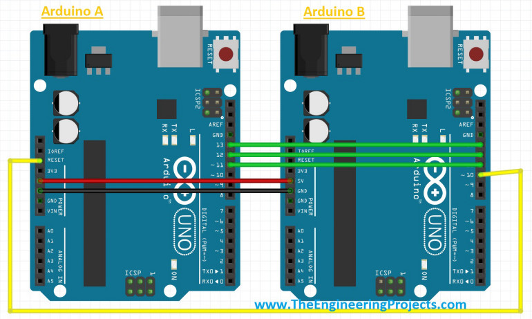

Jedna z płytek Arduino będzie używana jako programator i będzie wgrywała bootloader do drugiego Arduino. Z kolei drugie Arduino będzie posiadało nowy mikrokontroler ATmega328, do którego chcesz wgrać bootloader.
Po pierwsze, musisz połączyć te dwie płytki Arduino UNO, jak pokazano na poniższym rysunku:
Arduino B działa jako programator, podczas gdy Arduino A posiada nowy mikrokontroler ATmega328, w który będziemy wgrywać bootloader.
Teraz połącz Arduino B z komputerem za pomocą kabla USB i obie płytki Arduino włączą się, ponieważ połączyliśmy ich piny 5 V i GND.

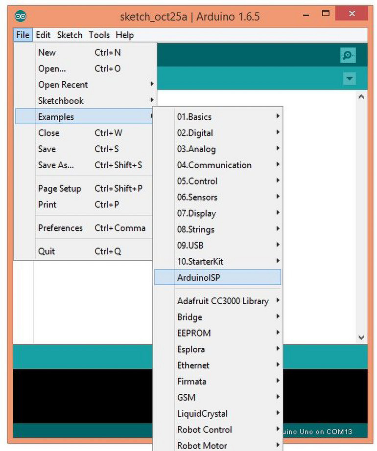

Teraz otwórz swoje oprogramowanie Arduino, kliknij na menu File, a następnie Examples.
W Examples, otwórz ArduinoISP jak pokazano na poniższym rysunku:
Załaduj przykład ArduinoISP do płytki Arduino B, która pełni rolę programatora.
Teraz płytka Arduino B jest gotowa do wgrania bootloadera na płytkę Arduino A.

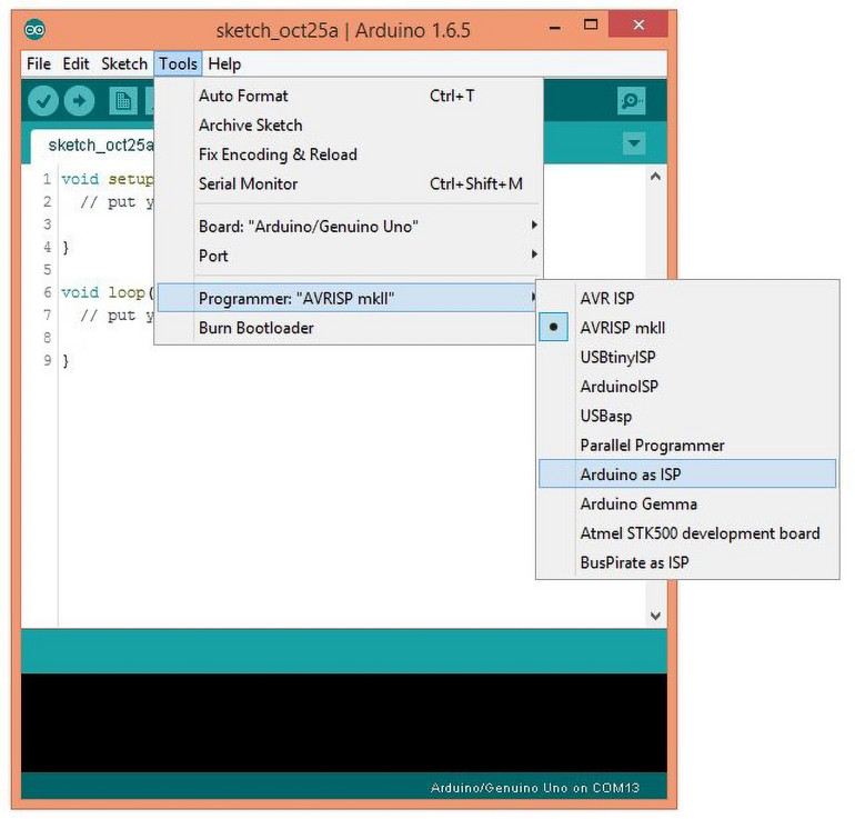

Kliknij na Tools a następnie Programmer i wybierz Arduino as ISP z opcji jak pokazano na poniższym rysunku:

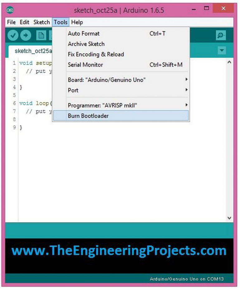

Zrobiliśmy wszystkie ustawienia i w końcu jesteśmy gotowi do wgrania bootloadera do Atmega328. Zatem klikamy na Tools a następnie na Burn Bootloader jak pokazano na poniższym rysunku:
Kiedy klikniesz na Burn Bootloader, diody TX/RX na obu płytkach Arduino UNO będą migać przez około 30 sekund, a kiedy skończą, zobaczysz wiadomość na swoim oprogramowaniu Arduino, że Bootloader został załadowany, co oznacza, że udało Ci się załadować bootloader do mikrokontrolera ATmega328 i teraz możesz wgrać do niego kod.
Uwaga: Po wgraniu bootloadera, przejdź do Tools i Programmer i zmień go z powrotem na AVR ISP, w przeciwnym razie nie będziesz mógł wgrać kodu do swojego Arduino UNO.
