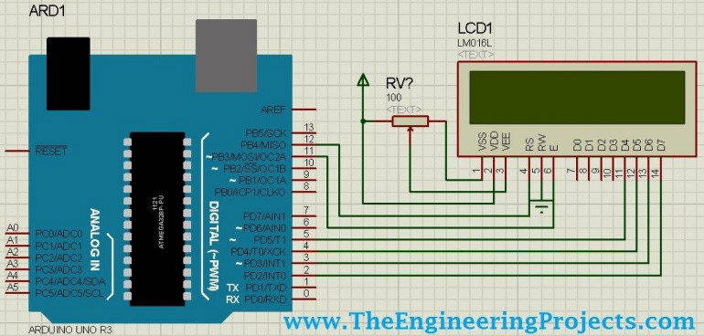

Na początku zbuduj układ LCD z Arduino w Proteus ISIS. Jeśli dodałeś już bibliotekę Arduino, nie będziesz miał problemu ze znalezieniem go w bibliotece komponentów Proteus.
Powinieneś pobrać również tę nową bibliotekę LCD dla Proteusa.
Zbuduj układ, jak pokazano na poniższym rysunku:

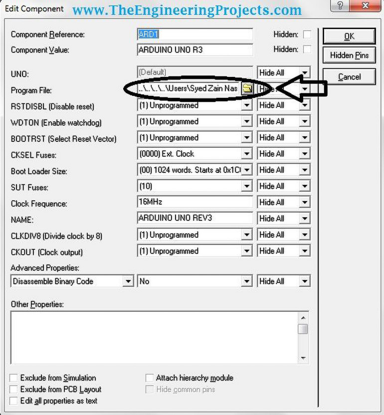

Dwukrotnie kliknij Arduino w Proteus ISIS, a pojawi się okno właściwości.
W panelu właściwości, w sekcji Plik programu, wybierz plik szesnastkowy Arduino, jak pokazano na poniższym rysunku, i wgraj go.

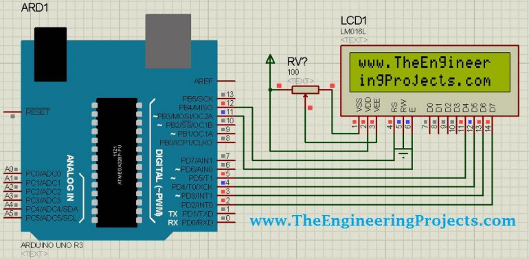

Kliknij OK i uruchom symulację. Jeśli wszystko pójdzie dobrze, wyświetlacz LCD zacznie wyświetlać znaki, jak pokazano na poniższym rysunku:
