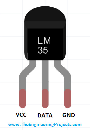

LM35 to 3-pinowy układ scalony, który służy do wykrywania temperatury. Wygląd fizyczny LM35 pokazano na poniższym obrazku:
Jak widać na powyższym obrazku, LM35 to 3-pinowy układ scalony:
  1. Pierwszy pin to Vcc, więc powinien być podłączony do 5 V.
  2. Środkowy pin to jego pin danych, a LM35 daje wyjście, gdy mierzy temperaturę.
  3. Trzeci pin to GND i powinien być podłączony do masy baterii/zasilacza.

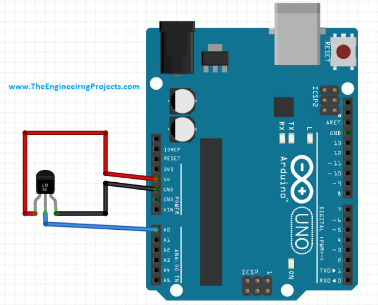

Najpierw połącz LM35 z mikrokontrolerem Arduino jak widać na poniższym obrazku:
Jak widać na powyższym obrazku, podłączyłem czujnik LM35 do Arduino UNO.
Pin VCC LM35 jest podłączony do +5 V płytki Arduino.
Ponieważ LM35 generuje wartość analogową na swoim pinie wyjściowym, dlatego podłączyłem ten pin do pinu „A0” płytki Arduino.
Ten pin płytki Arduino służy do odbierania danych analogowych z zewnętrznego źródła.
Ostatni pin jest podłączony do pinu GND płytki Arduino.

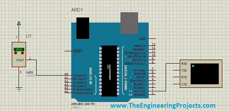

Zróbmy symulację projektu w Proteusie. Proteus ma w swojej bazie danych czujnik LM35, z którego będziemy korzystać.
Co więcej, znamy już bibliotekę Arduino dla Proteusa V2.0, więc korzystając z tej biblioteki, połączymy LM35 z Arduino.
Zaprojektuj układ, jak pokazano poniżej:
To ten sam układ, który projektowaliśmy wcześniej. Jedynym dodatkiem jest wirtualny terminal. Używamy go do sprawdzania wartości.

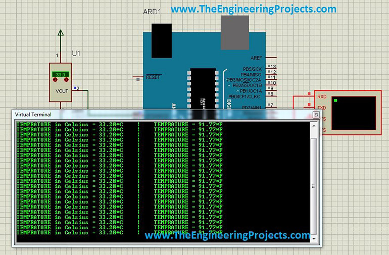

Używając powyższego kodu, utwórz plik hex i prześlij go do płytki w Proteus.
Naciśnij przycisk uruchom i jeśli wszystko pójdzie dobrze, otrzymasz wyniki, jak pokazano na poniższym rysunku:
Widać, że wirtualny terminal pokazuje tę samą wartość, co na czujniku, która wynosi 33 w stopniach Celsjusza, a 92 przekonwertowana na stopnie Fahrenheita.
