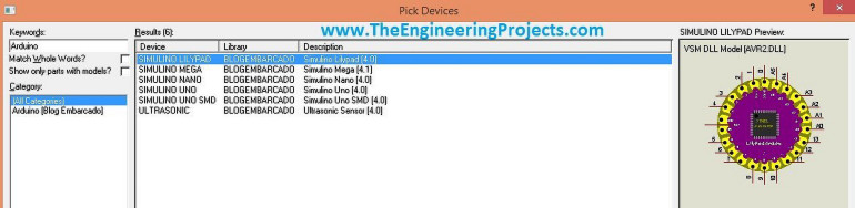

Po umieszczeniu pliku w tym folderze, otwórz Proteus ISIS i kliknij na przycisk wyboru komponentów.
W polu wyszukiwania wpisz „Arduino” i natychmiast pojawi się lista wszystkich płytek arduino, jak pokazano na poniższym rysunku:
Na powyższym rysunku widać wszystkie pięć płytek i można wybrać dowolną z nich. Biblioteka obsługuje również czujnik ultradźwiękowy, ale jeszcze go nie przetestowałem, dlatego nie wspomniałem o nim, wkrótce przetestuję ten czujnik i wtedy również wyjaśnię jego działanie.

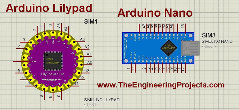

Teraz możesz wybrać dowolną z tych płytek i od razu zacząć nad nią pracować. Wszystkie pięć płytek jest pokazanych na poniższym rysunku:
Dwie nowe płytki Arduino w tej bibliotece są pokazane poniżej:
Tak więc, teraz po prostu zaprojektuj swój układ i napisz kod w Arduino IDE. Po napisaniu kodu, pobierz plik hex z oprogramowania arduino i prześlij go do tych płytek.
