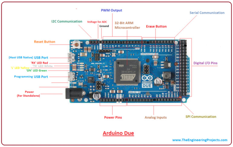

Arduino Due jest płytką z mikrokontrolerem, która bazuje głównie na Atmel SAM3X8E (32-bitowy mikrokontroler ARM). Jest to duży moduł w porównaniu do Arduino Nano lub Arduino Uno i posiada większą ilość pinów i miejsca w pamięci w porównaniu do nich.
Zawiera 54 cyfrowe piny, które mogą działać na dwa sposoby: wejście lub wyjście. Spośród tych cyfrowych pinów, dwanaście może być wykorzystanych do generowania wyjść PWM.
Moduł ten zawiera wszystko co jest potrzebne do projektu automatyzacji, w tym dwanaście wejść analogowych, oraz cztery moduły szeregowe UART.
Byłem oszołomiony, kiedy dowiedziałem się, że moduł ten taktowany jest częstotliwością zegara około 84 MHz. Tak, dobrze słyszeliście. Wspaniały oscylator pomoże znacznie zwiększyć szybkości przetwarzania.
Dostępne są dwa porty USB, z których jeden jest używany jako port USB do programowania, a drugi jako port Native USB. Nie martw się, wyjaśnię ci różnicę między nimi. Po prostu podążaj za tekstem.
Większość płytek Arduino działa przy napięciu 5 V, ale ten moduł jest wyjątkiem, który działa przy napięciu 3,3 V. Piny wbudowane w układ nie są w stanie wytrzymać napięcia wyższego niż podane powyżej. Może to drastycznie wpłynąć na wydajność płytki i sprawić, że twoje piny staną się niesprawne.
Na płytce dodano JTAG, który służy głównie do testowania fizycznego połączenia między pinami na płytce.
Arduino Due może być programowane za pomocą wspólnego oprogramowania Arduino (IDE), które jest kompatybilne ze wszystkimi płytkami Arduino i może pracować na oba sposoby: online i offline.
Moduł zawiera 2 DAC (digital to analog), 2 TWI, gniazdo zasilania (można zasilać urządzenie podłączając je do komputera przez przewód USB lub używając tego gniazda zasilania), przycisk resetowania gniazda SPI (header), przycisk kasowania i przycisk resetowania. Mnóstwo funkcji, ułatwiających nasze zadanie.
Ze względu na ograniczenia napięciowe, nakładki (shields) Arduino, które działają przy 5 V nie są kompatybilne z tym modułem. Jednak nakładki dostarczane z układem Arduino R3 działają sprawnie, w tym Arduino WiFi Shield i Ethernet Shield, ponieważ pracują one przy napięciu 3,3 V.

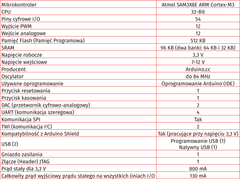

Otrzymałeś krótki przegląd urządzenia. Zebrałem główne funkcje tego urządzenia w jednym miejscu.
Poniższa tabela przedstawia główne funkcje Arduino Due.

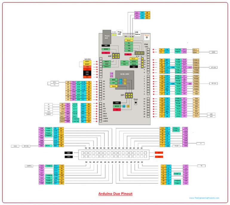

2. Rozkład pinów Arduino Due
Teraz masz już opanowane główne cechy tego modułu. W tym rozdziale zwrócę uwagę na rozmieszczenie pinów układu.
Poniższy rysunek przedstawia rozmieszczenie pinów w Arduino Due.
Wiem, że jest to dość przytłaczające i trudne do strawienia na pierwszy rzut oka, ale nie martw się, rozbiłem go w opisie pinów z obrazkami.

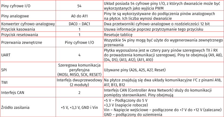

Funkcja przypisana do każdego pinu pomoże ci zrozumieć przeznaczenie każdego pinu w danym projekcie, w którym może być użyty.
Poniższa tabela przedstawia opis poszczególnych pinów.

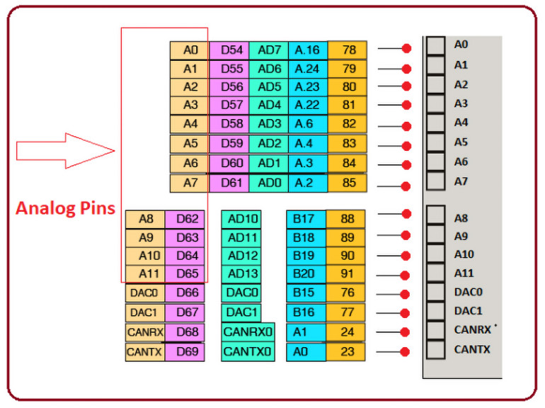

Piny analogowe
Na płytce znajduje się dwanaście pinów analogowych. Są one częścią PORTA i PORTB i pojawiają się na płytce w następujący sposób.

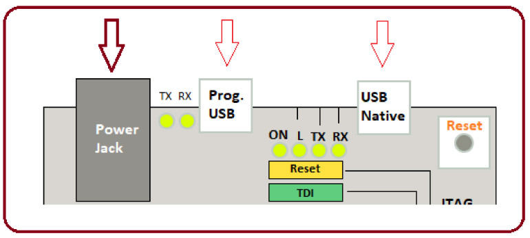

Gniazda USB i gniazdo zasilania
Na płytce dostępne są dwa porty USB, z których jeden to port USB do programowania, a drugi to natywny port USB. Oba porty mogą być wykorzystane do programowania, jednak port natywny pełni również funkcję hosta USB dla podłączonych urządzeń peryferyjnych, takich jak klawiatury czy smartfony.
Na płytce znajduje się jedno gniazdo zasilające, które służy do zasilania urządzenia.

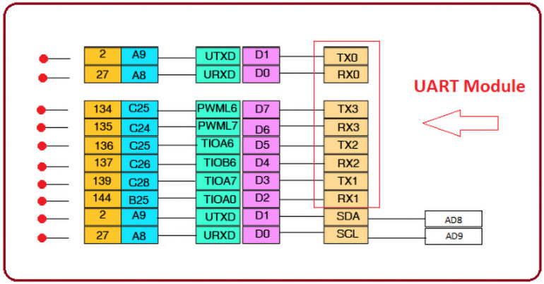

UART
Na płytce są dodane cztery kanały UART. Służą one do komunikacji szeregowej z urządzeniami zewnętrznymi, gdzie TX to Serial Transmit Pin, a RX to Serial Receive Pin. Pojawiają się one na płytce w następujący sposób.

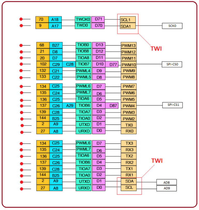

Na płytce wbudowane są dwa moduły TWI (Two Wire Interface - Interfejs Dwuprzewodowy), znane również jako protokół I2C, służące do nawiązywania komunikacji pomiędzy urządzeniami o małej prędkości, takimi jak przetworniki ADC i DAC, a mikrokontrolerami. Jest to komunikacja dwuprzewodowa i posiada dwie linie: Serial Clock (SCL) i Serial Data (SDA). Pierwszy z nich to sygnał zegarowy, który służy do synchronizacji transferu danych pomiędzy urządzeniami, natomiast drugi służy do przechowywania żądanych danych.

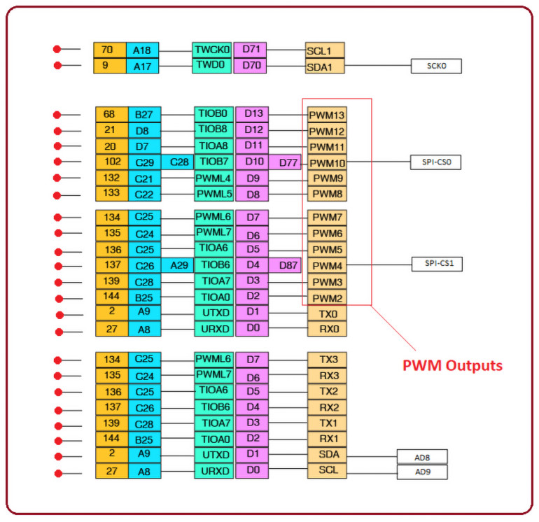

Wyjście PWM
Spośród 54 pinów cyfrowych, dwanaście jest wykorzystywanych dla wyjścia PWM. Pojawiają się one na płytce w następujący sposób.

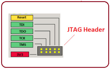

Złącze (Header) JTAG
Nagłówek JTAG jest godnym uwagi dodatkiem na płytce, którego brakuje większości płytek w Arduino Community. Jest to wspólny interfejs sprzętowy, który wyznacza ścieżkę do bezpośredniej komunikacji z zewnętrznymi układami na płytce. Został on wprowadzony przez Joint (European) Test Access Group z zamiarem testowania fizycznych połączeń między pinami na chipie. Wyposażony jest w cztery piny znane jako TCK, TMS, TDI i TDO. Złącze (header) to łączy się z płytką w następujący sposób.

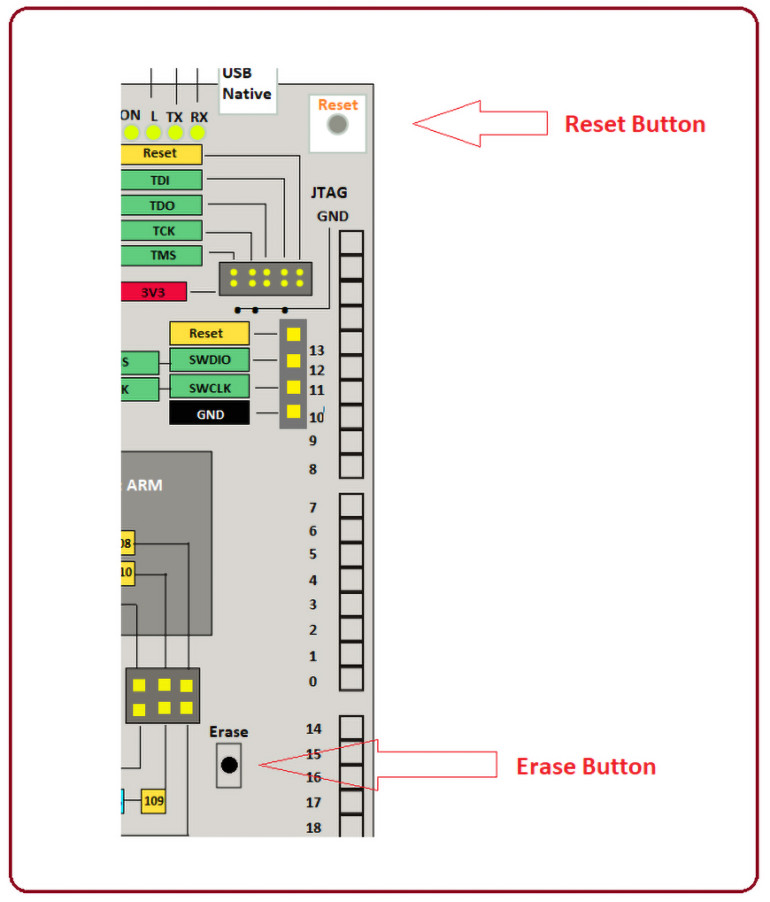

Przycisk resetowania i kasowania
Na urządzeniu dodany jest jeden przycisk resetowania i jeden przycisk kasowania. Pierwszy z nich służy do resetowania kontrolera, natomiast drugi do kasowania informacji zapisanych na płytce. Pojawiają się one na płytce w następujący sposób.
