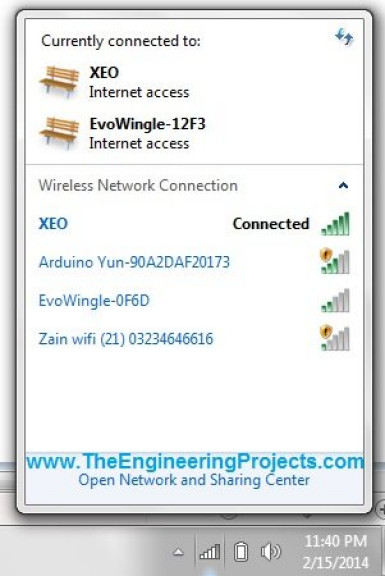

Po podłączeniu Arduino YUN, otwieramy połączenie sieci bezprzewodowej i czekamy aż Arduino YUN pojawi się jak na poniższym zrzucie ekranu. Zanim się pojawi, minie trochę czasu, więc trzeba być cierpliwym.

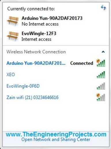

Na powyższym rysunku widać, że połączenie YUN jest dostępne, teraz pytanie brzmi dlaczego jest ono dostępne? Jest ono dostępne, ponieważ nie jest ono obecnie podłączone do żadnego połączenia Wi-Fi i działa jako punkt dostępowy. Innymi słowy, jest ono po prostu podobne do routera Wi-Fi, który nie ma połączenia z Wi-Fi.
Tak więc, co musimy zrobić, to połączyć się z YUN. Klikamy zatem na połączenie Wi-Fi YUN i naciskamy połącz. Zostaniemy więc rozłączeni z poprzednim połączeniem i połączeni z Arduino YUN, jak pokazano na poniższym zrzucie ekranu.

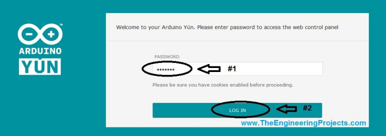

Tak więc, otwieramy przeglądarkę i wpisujemy http://192.168.240.1/ i naciskamy Enter. Jest to aktualny adres IP Arduino YUN, więc po naciśnięciu Enter, otworzy się strona podobna do poniższego zrzutu ekranu z prośbą o podanie hasła.
Domyślne hasło dla tej strony to "Arduino", więc wprowadzamy to hasło i klikamy na Zaloguj się, jak pokazano powyżej.

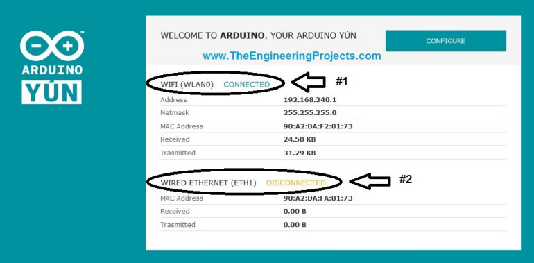

Po zalogowaniu się, zostaniemy przekierowani na stronę podobną do tej pokazanej na poniższym rysunku. Możemy wtedy zobaczyć różne właściwości lub wartości Arduino YUN, takie jak aktualny adres IP, maska sieci itp.
Dla Wi-Fi, podaje "połączone", ale dla Ethernet, pokazuje "rozłączone", ponieważ nie mamy jeszcze połączenia z Ethernetem.

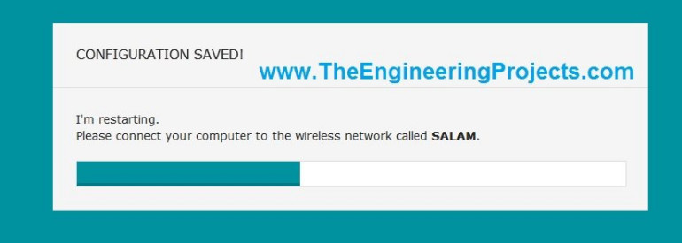

To wszystko. Po naciśnięciu tego przycisku, pojawi się poniższy ekran z napisem Configuration Saved (Konfiguracja zapisana) i YUN uruchomi się ponownie.
Całkowite zrestartowanie zajmie około 10 do 15 minut. Tymczasem, co trzeba zrobić, to połączyć się z tym połączeniem Wi-Fi, z którym połączyliśmy swoje Arduino YUN. W moim przypadku jest to SALAM, więc połączyłem komputer z SALAM.

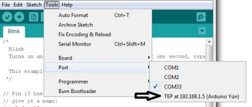

Więc teraz otwórzmy oprogramowanie Arduino 1.5.5 i kliknijmy na Tools (Narzędzia), a następnie Port i będziemy mogli zobaczyć, jak pokazano poniżej, że Aduino YUN jest dostępne i nazwane jako "TEP at 192.168.1.1", gdzie TEP to nazwa płytki Arduino YUN, którą podaliśmy w powyższych krokach, a adres IP to aktualny adres IP Arduino YUN.
Wybierając tę czwartą opcję pokazaną na powyższym zrzucie ekranu, możemy wypalić dowolny szkic w swoim Arduino YUN bezprzewodowo bez użycia kabla, jeżeli komputer i YUN są połączone tym samym połączeniem Wi-Fi.
