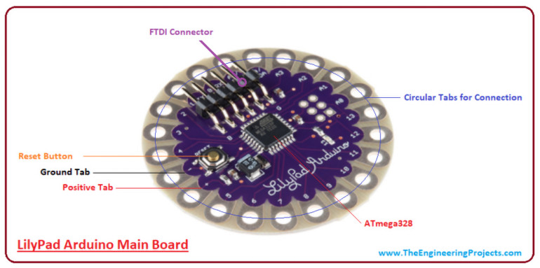

Arduino LilyPad jest płytką główną Arduino, która została zaprojektowana głównie do projektów związanych z e-tekstyliami oraz urządzenia do noszenia (wearables) i jest oparta na mikrokontrolerze Atmega168/Atmega328.
LilyPad to nic innego jak mikrokontroler programowany przez Arduino i działa podobnie jak inne dostępne płytki Arduino.
W odróżnieniu od innych płytek Arduino, ma okrągły kształt, dzięki czemu z łatwością zmieści się w urządzeniach typu wearables.
Jednak możliwość zszycia tej płytki z tkaniną lub czujnikiem poprzez przewodzącą nić stawia ją na czele i wyróżnia spośród płytek dostępnych w społeczności Arduino.
Posiada 22 szeroko otwarte otwory pin-holes, usytuowane wokół krawędzi całego zaokrąglonego kształtu, który jest głównie używany do połączenia z tkaniną i czujnikiem poprzez nić przewodzącą.
Z tych 22 otworów, jeden jest zarezerwowany dla +5 V, a jeden dla masy.

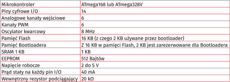

LilyPad Arduino posiada sześć wejść analogowych, które mogą być również używane jako cyfrowe I/O. Są one oznaczone na płytce jako A0 do A5, zapewniając rozdzielczość 10 bitów. Ważne jest, aby zauważyć, że wejścia analogowe mierzą od masy do 5 V, jednak górna granica ich zakresu może być modyfikowana za pomocą funkcji analogReference().
Na płytce znajduje się czternaście pinów cyfrowych, które mogą być wykorzystane jako wejście lub wyjście, przy użyciu funkcji pinMode(), digitalWrite() i digitalRead().
Podobnie jak inne płytki Arduino, ten Pad jest programowany przez Arduino IDE – oficjalne oprogramowanie używane głównie do programowania płytek Arduino, które jest rozwijane przez Arduino.cc
Płytka posiada szeroki zakres napięć i pracuje w dowolnym zakresie pomiędzy 2,7 V a 5,5 V. Piny na płytce posiadają możliwość kontroli i obsługi wejścia lub wyjścia podłączonego urządzenia.

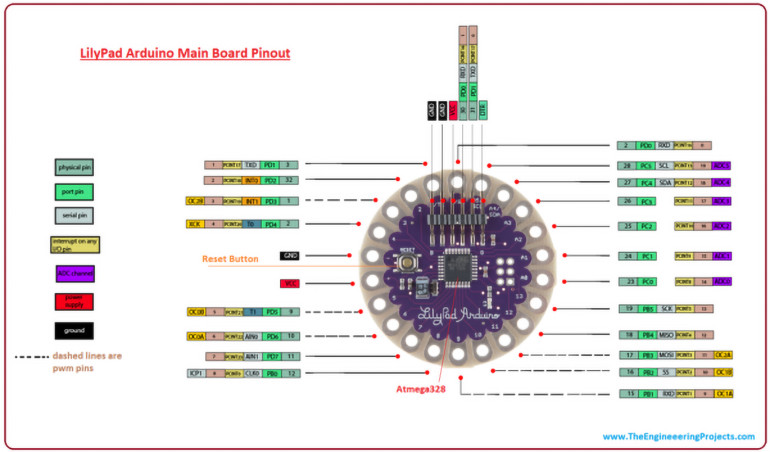

Rozkład pinów w Arduino Lilypad jest pokazany na poniższym rysunku:
Istnieje prosta różnica pomiędzy pinami przerwań zewnętrznych a pinami PCINT. Pierwsze z nich to dedykowany pin sprzętowy służący do generowania przerwania, natomiast te drugie to przerwanie, które może być utworzone na dowolnym cyfrowym pinie I/O.
Na płytce znajduje się sześć wyprowadzeń PWM, pokazanych na powyższej ilustracji przerywanymi liniami. Te piny PWM mogą być również używane jako cyfrowe piny I/O.

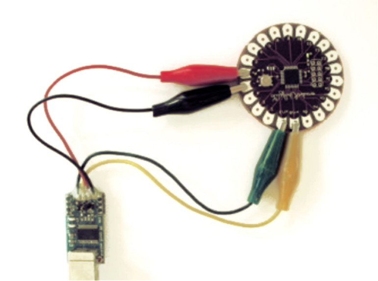

Istnieją dwa sposoby na wygenerowanie regulowanego źródła zasilania +5 V: Używając pinu +5 V adaptera Mini USB lub wykorzystując inne źródło zasilania 2,7 – 5,5 V za pomocą akumulatora litowego.
Poniższe zdjęcie przedstawia połączenie LilyPad z adapterem Mini USB:
Na płytce widoczne są dwie okrągłe wypustki oznaczone jako TX i RX, które są wykorzystywane głównie na dwa sposoby: Służy do wgrywania nowych szkiców (programów) na płytkę i nawiązywania komunikacji szeregowej z innymi urządzeniami.
Oprócz własnego zasilania, możesz użyć adaptera Mini USB lub płytki Arduino NG do połączenia Pad'a z komputerem.

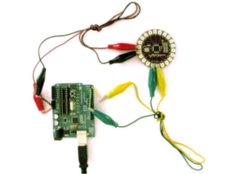

Poniższe zdjęcie przedstawia połączenie Arduino UNO z LilyPad:
Uwaga: Nie zapomnij wyjąć ATmega8 lub ATmega168 z NG przed podłączeniem go do LilyPad. Możesz użyć krokodylków i klamerek do połączenia pinów +, -, TX i RX na LilyPad z odpowiednimi pinami na płytce NG.
