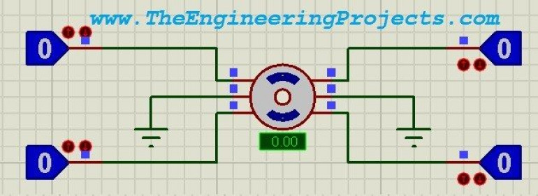

Zaprojektowałem obwód napędu silnika krokowego przy użyciu Proteus ISIS. Zrzut ekranu z oprogramowania jest pokazany na poniższym rysunku.

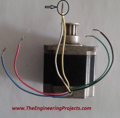

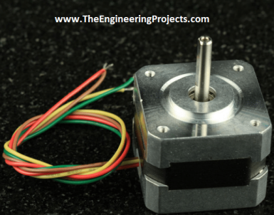

Użyłem sześcioprzewodowego silnika krokowy. Każdy przewód ma swoją własną funkcję.
Najpierw podzieliłem te sześć przewodów na dwie pary.
Każda para składa się z trzech przewodów, z których jeden jest wspólny, a dwa pozostałe generują impulsy.
Dwie pary trzech przewodów pokazane są na poniższym zdjęciu.

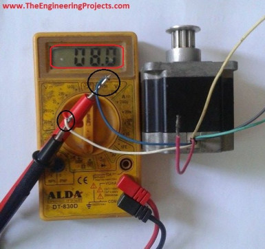

Następnie w każdej parze wybrałem wspólny przewód, z którego rezystancja dla pozostałych dwóch przewodów jest wspólna.
Sprawdziłem rezystancję od przewodu wspólnego do obu pozostałych przewodów tej samej pary.
Stwierdziłem, że opór od przewodu wspólnego do obu pozostałych przewodów jest taki sam.
Na powyższym rysunku widzimy, że niebieski, różowy oraz biały należą do tej samej pary, z której biały jest przewodem wspólnym.
Na poniższym zdjęciu pokazane jest jak znalazłem opór pomiędzy białym a niebieskim przewodem i okazało się, że wynosi on 8,0 Ω.
Opisane powyżej czynności są przedstawione na poniższym zdjęciu.

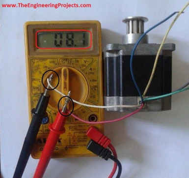

Następnie sprawdziłem rezystancję pomiędzy białym a różowym przewodem i okazało się, że wynosi ona 8,1 czyli prawie tyle samo co 8,0 więc pokazuje to, że biały przewód jest wspólny dla przewodu niebieskiego i różowego.
Poniżej znajduje się zdjęcie przedstawiające powyższy krok.

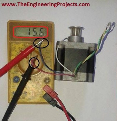

Następnie znalazłem opór pomiędzy różowym a niebieskim przewodem i wynosił on 15,6, czyli dokładnie dwukrotność wcześniejszej rezystancji.
Jest to pokazane na poniższym zdjęciu.

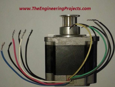

Połączyłem oba wspólne przewody, jak pokazano na fotografii poniżej.

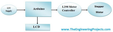

Zrobiłem prosty schemat blokowy dla sterowania kierunkiem obrotów silnika krokowego za pomocą Arduino, który będzie pomocny w jasnym zrozumieniu algorytmu i montażu elementów sterowania kierunkiem obrotu silnika krokowego za pomocą Arduino.
Rzeczony schemat blokowy jest przedstawiony na poniższym rysunku.
Przede wszystkim, do poprawnego działania projektu potrzebujemy zasilacza.
Arduino odczytuje komendy z portu szeregowego i wysyła do sterownika silnika L298, aby obrócić silnik krokowy.
Komendy są wyświetlane na wyświetlaczu ciekłokrystalicznym (LCD – Liquid Crystal Display).

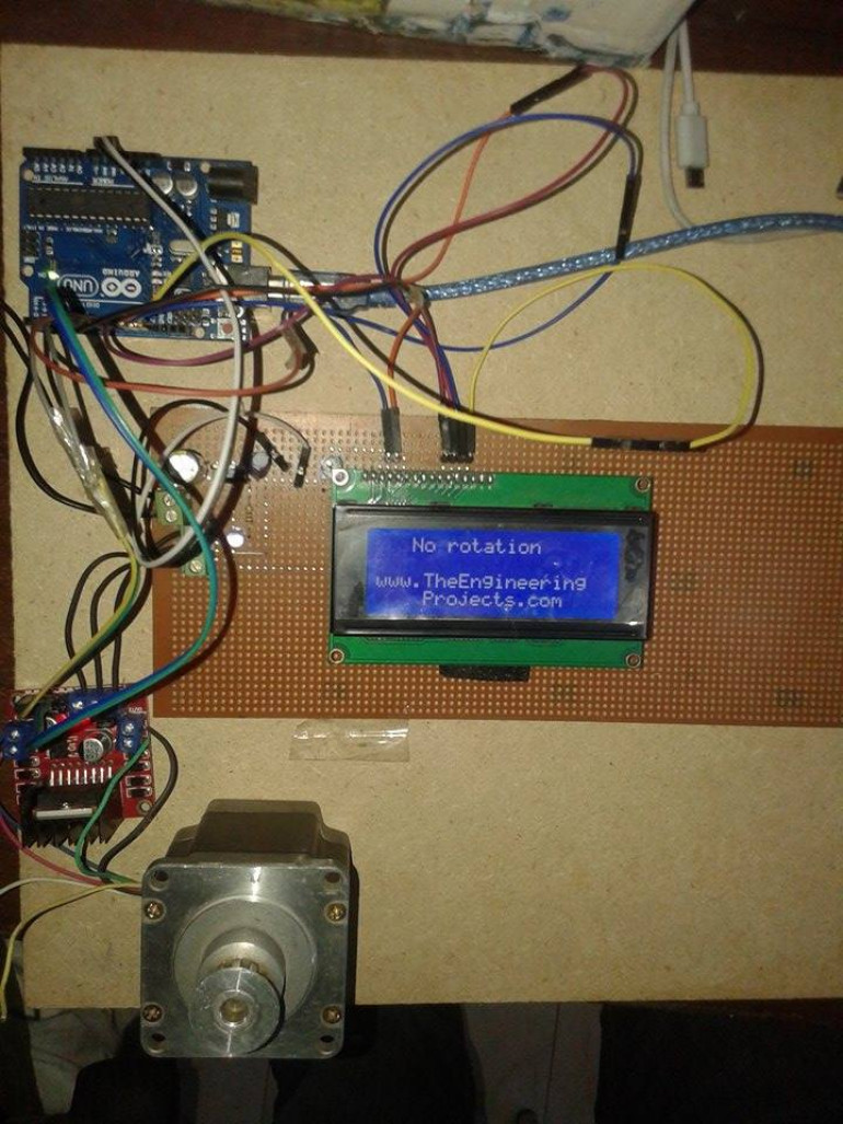

Faktyczna konfiguracja sprzętu
Faktyczna konfiguracja sprzętowa do sterowania kierunkiem obrotu silnika krokowego za pomocą Arduino jest przedstawiona na poniższym zdjęciu:

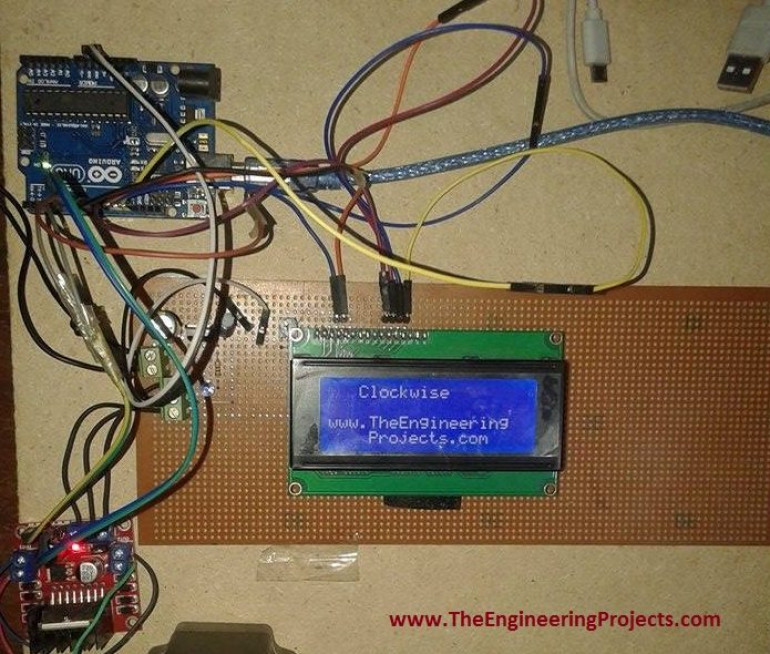

Teraz, jeśli wyślemy komendę C przez port szeregowy, silnik krokowy zacznie się obracać w kierunku zgodnym z ruchem wskazówek zegara, a polecenie to zostanie również wyświetlone na LCD.
Na poniższym zdjęciu jest pokazana komenda wyświetlona na LCD.

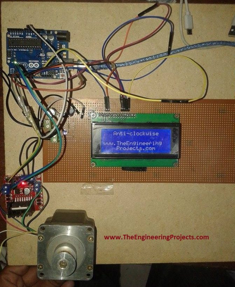

Teraz, jeśli wyślemy komendę A przez port szeregowy, silnik krokowy zacznie się obracać w kierunku przeciwnym do ruchu wskazówek zegara, a polecenie to zostanie również wyświetlone na LCD.
Teraz, jeśli wyślemy komendę S przez port szeregowy, silnik krokowy nie będzie się już obracał, a polecenie zostanie również wyświetlone na LCD.
