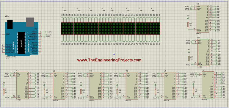

Na początku przyjrzyjmy się projektowi matrycy LED 8×8 z wykorzystaniem Arduino w Proteus ISIS, co pokazano na poniższym rysunku:
Na pewno zauważysz, że użyłem 8 matryc LED oraz MAX7219.
MAX7219 to rejestr przesuwny, który ma tutaj duże znaczenie, bo pobiera dane szeregowo i równolegle.
Znany jest również pod nazwą równoległo-szeregowy rejestr przesuwny. Wysyłamy do niego dane za pomocą pojedynczego pinu, który jest pinem danych, a dane te są wyzwalane zboczem przez impuls zegarowy.
Kiedy nasz impuls zegarowy przechodzi od stanu niskiego do wysokiego, dane są wysyłane do rejestru przesuwnego.
Połączyliśmy te rejestry przesuwne w rzędzie, jak widać na powyższym rysunku. Pierwszy rejestr jest połączony z drugim rejestrem przez pin Dout.
Załóżmy więc, że podłączyłem dwa rejestry przesuwne, a następnie wysyłam do nich dane. Moje dane wyjściowe będą miały łącznie 16 bitów.
W ten sposób możemy dodać tyle rejestrów przesuwnych, ile chcemy. W tym projekcie dodałem łącznie 8 rejestrów przesuwnych, więc moje wyjście ma w sumie 64 bity. Kontroluję te 64 bity za pomocą jednego pinu Arduino, który jest oczywiście pinem danych .
Wykorzystywane są również piny zegara i pin ładowania, które służą do wysyłania danych, a następnie ładowania ich w kolejności. Zatem za pomocą zaledwie 3 pinów Arduino mogę kontrolować dowolną liczbę rejestrów przesuwnych.
Każdy rejestr przesuwny steruje każdą matrycą LED 8×8, a powodem, dla którego używam 8 rejestrów przesuwnych, jest to, że używam 8 matryc LED 8×8.
To trochę trudne, ale nie do końca. Skoro mamy już pełny pogląd rejestru przesuwnego i jego działania, przejdźmy teraz do naszej symulacji.
