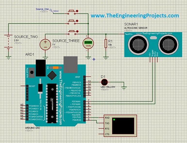

Symulacje czujników ultradźwiękowych w Proteusie przy użyciu przycisku
W tym poradniku użyjemy trzech przycisków i za ich pomocą będziemy sterować naszym czujnikiem ultradźwiękowym.
Pomyśl o tych przyciskach jak o trzech przeszkodach, które są umieszczone w różnych odległościach, jeśli naciśniemy pierwszy przycisk, to pierwsza przeszkoda zostanie osiągnięta, jeśli naciśniemy drugi to druga przeszkoda i tak samo dla trzeciej.
Więc, otwórz Proteus ISIS i jeśli masz już zainstalowaną bibliotekę ultradźwiękowa dla Proteusa, zaprojektuj symulację czujnika ultradźwiękowego w Proteusie jak pokazano na poniższym rysunku:
Teraz otwórz oprogramowanie Arduino i wklej w nim poniższy kod, a otrzymasz plik hex do załadowania w tej symulacji.

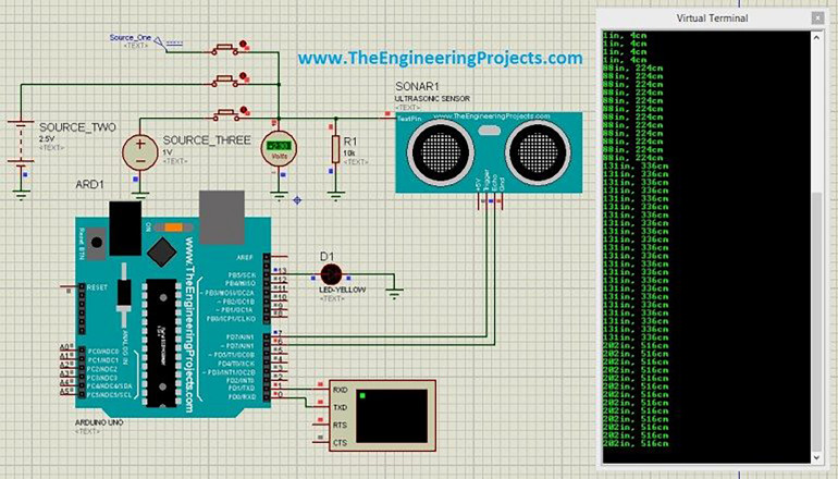

Po dodaniu pliku hex do tej symulacji, naciśnij przycisk RUN i jeśli wszystko pójdzie zgodnie z oczekiwaniami, otrzymasz symulację jak pokazano na poniższym rysunku:

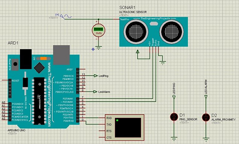

Symulacje czujnika ultradźwiękowego w Proteusie jako przełącznika zbliżeniowego
Wyjaśniłem już szczegółowo pierwszy przykład, więc nie będę zbytnio tego wyjaśniał.
W tym przykładzie używamy czujnika ultradźwiękowego jako przełącznika zbliżeniowego, gdy tylko jakakolwiek przeszkoda pojawi się na drodze czujnika ultradźwiękowego, automatycznie da on sygnał.
Jak widać na poniższym rysunku, używamy zmiennego źródła napięcia dla pinu analogowego czujnika ultradźwiękowego.
Należy więc najpierw zaprojektować symulację, jak pokazano na poniższym rysunku:
Teraz wgraj plik hex Arduino dla tego przykładu, który jest załączony poniżej wraz z kodem i tą symulacją.

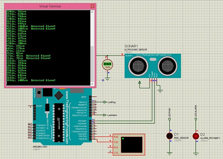

Po załadowaniu pliku hex, naciśnij przycisk RUN i jeśli wszystko działa jak powinno, wtedy zobaczysz wyniki podobne do poniższego zrzutu ekranu:
Jak widać na powyższym rysunku, wysyłamy Ping z czujnika ultradźwiękowego, a w kodzie programistycznym umieściliśmy alarm w określonej odległości, więc gdy tylko jakiś obiekt znajdzie się w tym zasięgu, nasz program da nam alarm.
Można również użyć Buzzer'a w Proteusie.

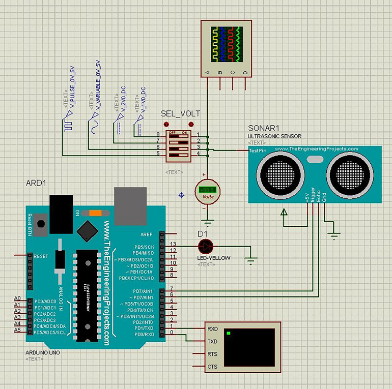

Symulacje czujników ultradźwiękowych w Proteusie z wykorzystaniem przełącznika
Oto trzeci i ostatni przykład symulacji czujnika ultradźwiękowego w Proteusie.
W tej symulacji używamy przełącznika i kontrolujemy czujnik ultradźwiękowy za pomocą tego przełącznika.
Dla tego przełącznika istnieją w sumie cztery stany, które określają jakie powinno być napięcie na pinie analogowym czujnika ultradźwiękowego.
Umieściłem również oscyloskop w tej symulacji, który da ci stan napięcia dla tego przełącznika, abyś miał pojęcie, jaki jest wzór napięcia przychodzącego do czujnika ultradźwiękowego. Jest to głównie dla lepszego zrozumienia i testowania.

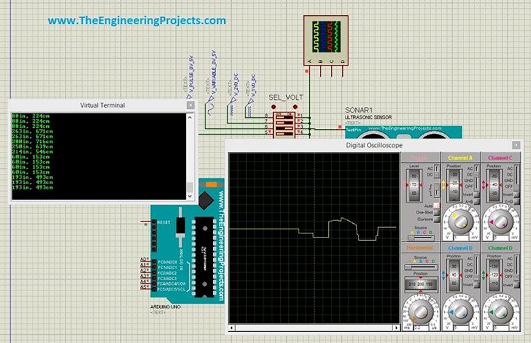

Teraz załaduj do niego swój plik hex Arduino i naciśnij przycisk RUN, a zobaczysz coś takiego:
Jak widać powyżej, wirtualny terminal pokazuje odległości, podczas gdy oscyloskop podaje nam stan przełącznika. Pobaw się tym, a dowiesz się więcej. Jeśli nadal masz wątpliwości, pytaj w komentarzach.
