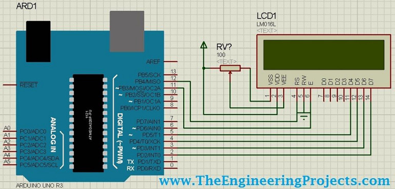

1. Połączenie Arduino z LCD
Pierwszą rzeczą, która będzie nam potrzebna jest interfejs Arduino z LCD. LCD użyty w tym projekcie to 16×2.
Najpierw zaprojektowałem symulację w Proteusie, ponieważ zawsze lepiej jest zaprojektować symulację przed przejściem do prawdziwego sprzętu.
Teraz wgraj do niego poniższy kod, tylko po to, aby przetestować, czy działa dobrze, czy nie:
    #include <LiquidCrystal.h>
    LiquidCrystal lcd(12, 11, 5, 4, 3, 2);
    void setup()
    lcd.begin(16, 2);
    lcd.print("www.TheEngineer");
    lcd.setCursor(0,1);
    lcd.print("ingProjects.com");
    void loop() {}

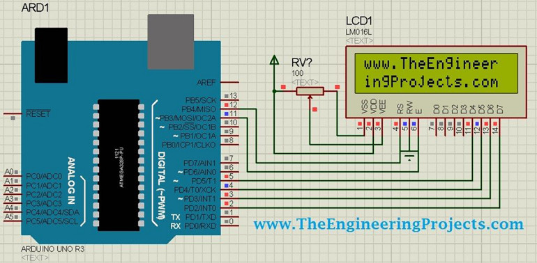

Teraz uruchom go i jeśli wszystko poszło dobrze, wtedy otrzymasz coś podobnego do tego, co pokazano na poniższym rysunku:
Uwaga: Jeśli nie miałeś dużo styczności z LCD, to możesz przeczytać więcej na ten temat w Projektowaniu obwodu LCD z Arduino w Proteus ISIS. Powinieneś również przeczytać Biblioteka Arduino dla Proteusa abyś mógł używać Arduino w Proteusie.

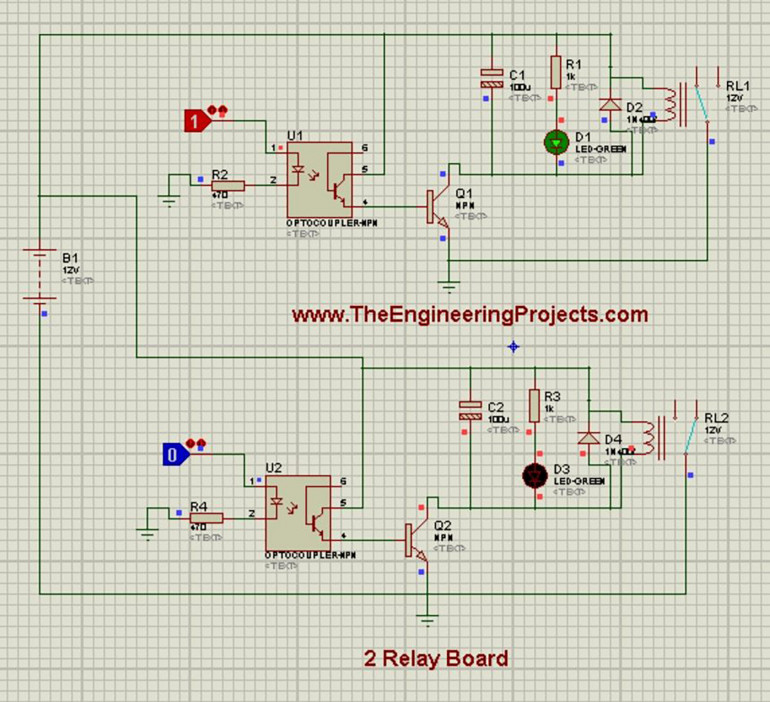

2. Schemat połączeń modułu przekaźnika dwukanałowego
Następną rzeczą, której będziemy potrzebować jest płytka przekaźnika dwukanałowego. Za pomocą tych przekaźników będziemy włączać lub wyłączać nasze obciążenia.
Oto schemat obwodu dla modułu przekaźnika dwukanałowego.
Jak widać na powyższym rysunku, użyłem dwóch przekaźników, gdzie oba są kontrolowane przez proste operatory logiczne.
Teraz, zamiast tych operatorów logicznych, musisz tutaj podać piny Arduino.
Ustawiłem pierwszy przekaźnik na ON podczas gdy drugi jest ustawiony na OFF.
Na powyższym rysunku wyjścia przekaźnikowe są otwarte, więc można tu umieścić cokolwiek, co będzie działać jak przełącznik. Tak więc w naszym przypadku obciążenia będą umieszczone za tym przekaźnikiem.

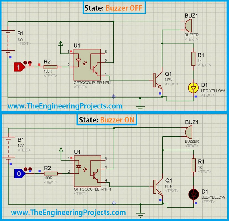

3. Projekt obwodu brzęczyka
Następnym projektem obwodu, który musimy zrozumieć jest projekt obwodu brzęczyka (Buzzer).
Jest to dość proste i podobne do modułu przekaźnika dwukanałowego. Opublikowałem również szczegółowy post na temat tego jak Zaprojektować brzęczyk w Proteus ISIS, który będzie całkiem pomocny.
Tutaj wyjaśnię to w skrócie, więc spójrzmy na schemat obwodu brzęczyka:
Można dość łatwo zrozumieć powyższy rysunek, gdzie pokazałem zarówno stan włączenia jak i wyłączenia brzęczyka.

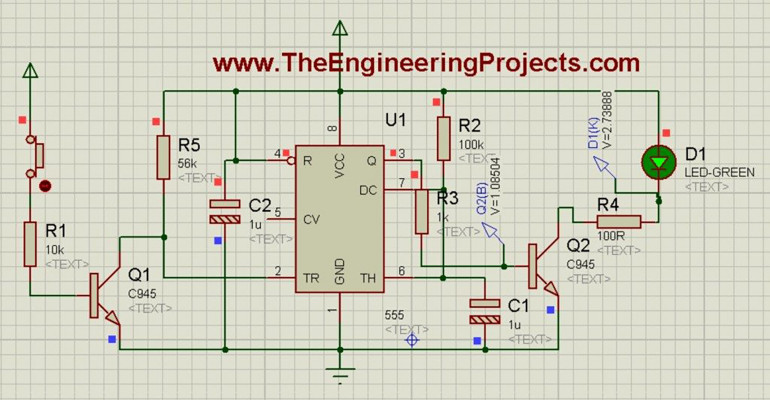

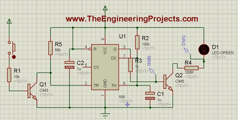

4. Schemat obwodu czujnika podczerwieni
W tym projekcie użyłem dwóch czujników IR, oba są umieszczone na drzwiach, jeden po drugim. Możesz przeczytać więcej o projektowaniu czujnika podczerwieni w moim poście Schemat obwodu czujnika podczerwieni używającego Timera 555.
Nazwałem je Entering IR Sensor i Leaving IR Sensor (Pl. Podczerwony czujnik wejścia i wyjścia).
Logika działania tych dwóch czujników jest taka, że gdy ktoś wchodzi do pomieszczenia to najpierw minie czujnik wchodzący, a następnie trafi na czujnik wychodzący, a gdy ktoś wychodzi z pomieszczenia to najpierw minie czujnik wychodzący, a następnie przetnie czujnik wchodzący.
W ten sposób liczę osoby. Jeśli ktoś wchodzi do pokoju, to po prostu inkrementuję, a jeśli ktoś wychodzi to dekrementuję.
Teraz, jeśli liczba osób w pokoju wynosi zero, to wyłączam wszystkie światła i wentylator, a jeśli w pokoju jest choć jedna osoba, to włączam światła i wentylator.
Oto schemat obwodu czujnika IR:
Nadajnik IR i odbiornik nie są dostępne w Proteusie, dlatego użyłem przycisku. Zatem, naciśnięcie przycisku, odpowiada przecięciu przez kogoś wiązki czujnika IR. Otrzymujemy poniższy wynik:

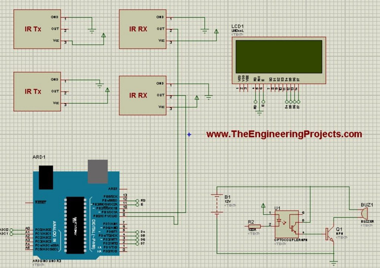

5. Kompletny schemat obwodu inteligentnego systemu oszczędzania energii
Teraz, gdy mamy zaprojektowane poszczególne schematy obwodów, następną rzeczą, którą zrobimy jest złożenie kompletnego projektu.
Poniżej znajduje się kompletny schemat tego projektu:
Jak widać na powyższym rysunku, użyłem dwóch czujników IR. Pierwszy czujnik IR służy do wchodzenia do pomieszczenia, a drugi do wychodzenia z pomieszczenia.
Następny jest układ brzęczyka, który jest również dość prosty i opisałem go szczegółowo powyżej.
LCD wyświetli liczbę osób w pomieszczeniu, a także czy żarówka jest włączona, czy wyłączona oraz status wentylatora.
Nie pokazałem obwodu przekaźnika na powyższym rysunku, ponieważ nie zmieści się on w tej przestrzeni, a myślę, że wy możecie go łatwo umieścić.
