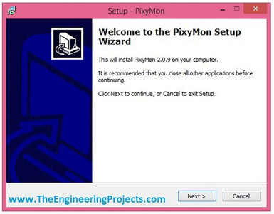

Teraz po pobraniu PixyMon, klikamy na niego dwukrotnie aby go otworzyć. Pojawi się pierwsze okno pokazane na poniższym zrzucie ekranu.
Gdy pojawi się to okno, klikamy na przycisk Next (następny).

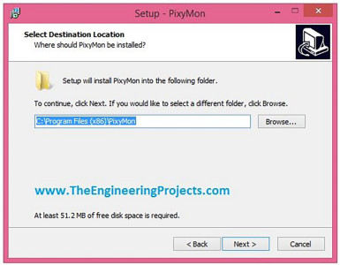

Teraz przejdźmy do folderu, w którym chcemy zainstalować oprogramowanie PixyMon i kliknijmy przycisk Next, po czym zobaczymy poniższy ekran.

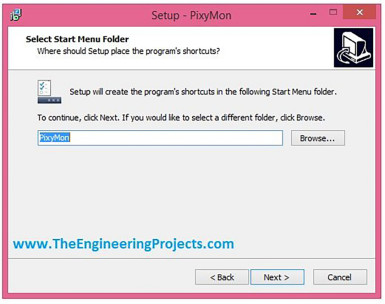

Tutaj należy po prostu ponownie kliknąć przycisk Next, chyba że chcemy zmienić folder dla skrótu, co nie jest konieczne.

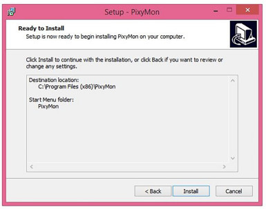

Teraz, w końcu, gdy naciśniemy przycisk Next, pokazane zostaną wszystkie konfiguracje, które ustawiliśmy i będziemy poproszeni o zainstalowanie oprogramowania, jak pokazano na poniższym zrzucie ekranu.

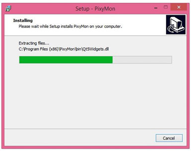

Teraz naciśniemy przycisk Install, a oprogramowanie zacznie się instalować, jak pokazano na poniższym rysunku.

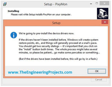

Podczas instalacji pojawi się nowe okno, jak pokazano na poniższym rysunku.
Naciskamy po prostu przycisk OK. To wyskakujące okienko jest prośbą o zainstalowanie sterownika dla przewodu USB, który będziemy podłączać po zainstalowaniu samego oprogramowania.

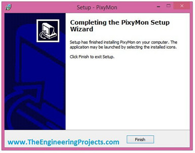

To już ostatnie okno instalacji oprogramowania PixyMon. Klikamy Finish i instalacja oprogramowania kamery Pixy jest zakończona.
Zakończyliśmy instalację oprogramowania kamery Pixy. W następnym poradniku przyjrzymy się temu jak zainstalować najnowszy firmware dla kamery Pixy.
