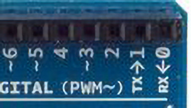

Jeśli mówimy o Arduino UNO, ma ono jeden port szeregowy i jest on zlokalizowany na pinach 0 i 1.
Jeśli przyjrzysz się dokładnie płytce Arduino UNO, możesz zobaczyć, że na pinie nr 1 jest napisane TX, a na pinie nr 0 jest napisane RX, jak pokazano na poniższym rysunku:

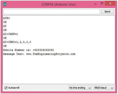

Teraz należy otworzyć monitor szeregowy Arduino, który jest używany do debugowania.
W ten sposób, za każdym razem gdy piszesz coś na porcie szeregowym, jest to drukowane na monitorze szeregowym.
Tak więc, cokolwiek będziesz otrzymywał na porcie szeregowym, otrzymasz w monitorze szeregowym.
Oto kilka losowych danych z modułu GSM przychodzących na port szeregowy i pokazujących się w monitorze szeregowym:

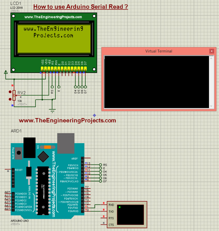

Jak odczytywać dane z portu szeregowego w Proteusie?
Zaprojektujmy teraz małą symulację Proteusa, w której zobaczymy jak odczytywać dane z portu szeregowego.
Proteus nie ma wbudowanych płytek Arduino, więc musisz najpierw ściągnąć bibliotekę Arduino dla Proteusa i wtedy będziesz mógł symulować swoją płytkę Arduino w Proteusie.

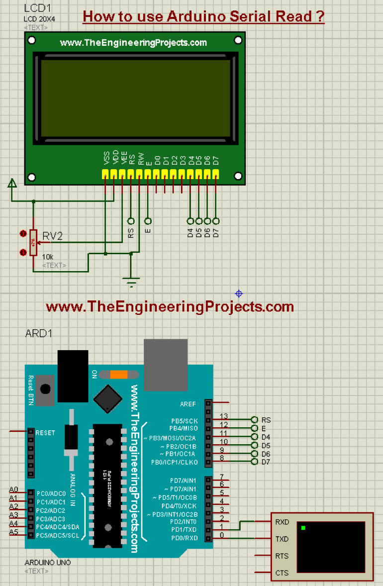

Zbuduj układ, jak pokazano na poniższym rysunku:
Na powyższym rysunku umieściłem wyświetlacz LCD i będę pobierał dane z portu szeregowego, a następnie będę drukował te dane na wyświetlaczu LCD.
Tak więc, najprościej mówiąc, cokolwiek wpiszę do wirtualnego terminala, zostanie wyświetlone na LCD.
Aby uzyskać ten niesamowity wyświetlacz LCD w Proteusie, należy pobrać bibliotekę z tej strony.
Następnie użyj poniższego kodu i pobierz swój plik Hex z oprogramowania Arduino:

Gdy uruchomisz symulację Proteusa, pierwszy ekran będzie wyglądał tak, jak poniżej:
Cokolwiek wpiszemy do portu szeregowego, pojawi się na wyświetlaczu LCD, jak pokazano na poniższym rysunku:
