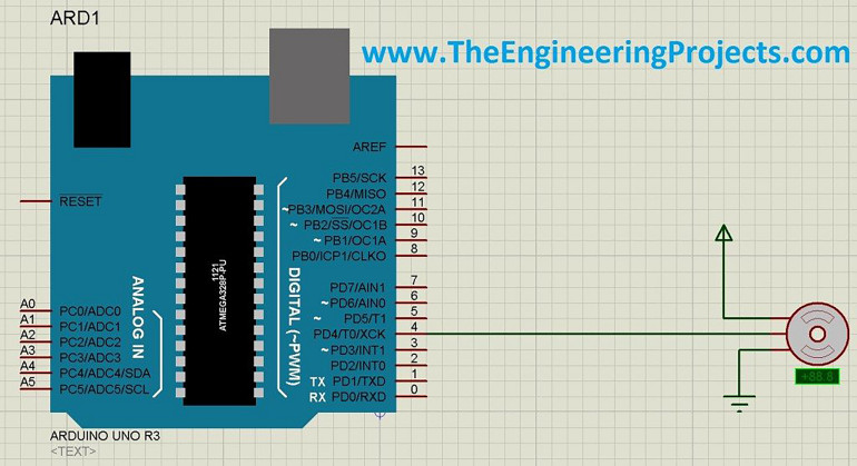

Po pierwsze, otwórz oprogramowanie Proteus ISIS i zaprojektuj poniższy prosty układ.
Powinieneś również spojrzeć na te biblioteki komponentów Proteusa.
Serwomotor ma trzy piny:
  1. Pierwszy pin to Vcc.
  2. Drugi pin to Pin kontrolny.
  3. Trzeci pin to GND.
Środkowy pin jest pinem sterującym i idzie do dowolnego pinu cyfrowego Arduino. Podłączyłem pin sterujący do pinu 4 Arduino.

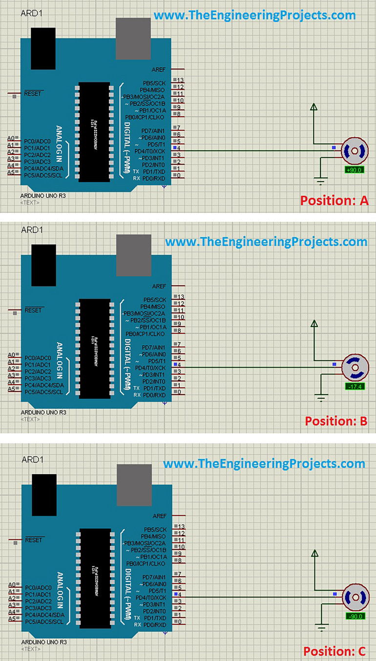

Teraz, uruchom symulację i zobaczysz, że twój serwomotor zacznie się poruszać od 90 stopni do -90 stopni, a następnie z powrotem do 90 stopni i będzie się poruszał w ten sposób, jak pokazano na poniższych rysunkach:
Teraz, gdy go uruchomisz, najpierw pokaże pozycję A na powyższym rysunku, następnie przesunie się w kierunku przeciwnym do ruchu wskazówek zegara i minie pozycję B, a na końcu zatrzyma się w pozycji C, a następnie przesunie się zgodnie z ruchem wskazówek zegara i wróci do pozycji A po minięciu pozycji B.
W ten sposób będzie się on przemieszczał pomiędzy pozycją A i C.

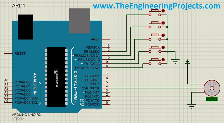

Tak więc, najpierw zaprojektuj mały projekt, jak pokazano na poniższym rysunku:
Dodałem pięć przycisków za pomocą Arduino i teraz za pomocą tych pięciu przycisków będę poruszał serwomotorem do 90, 45, 0, -45 i -90 stopni. Tak więc, każdy przycisk ma swój dokładny kąt i tylko pod tym kątem będzie poruszał silnikiem.

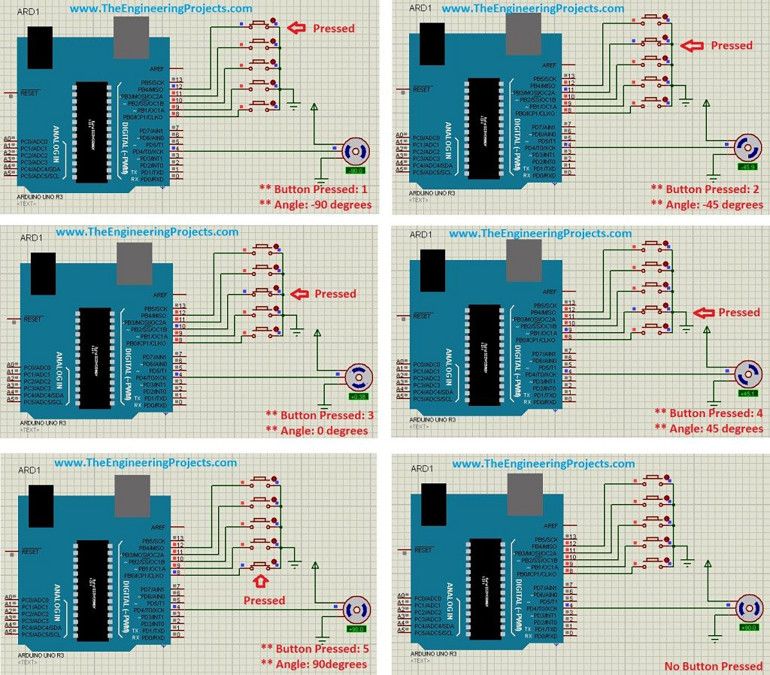

Teraz naciskaj te przyciski, po kolei, od góry do dołu, a otrzymasz poniższe wyniki:
Powyższy rysunek jest dość oczywisty, ale mimo to, trochę go wyjaśnię.
Na pierwszym rysunku nacisnąłem pierwszy przycisk i silnik przesunął się do -90 stopni.
Na drugim rysunku nacisnąłem drugi przycisk i silnik przesunął się na -45 stopni.
Na trzecim rysunku nacisnąłem trzeci przycisk i silnik przesunął się do 0 stopni.
Na czwartym rysunku nacisnąłem czwarty przycisk i silnik przesunął się do 45 stopni.
Na piątym rysunku nacisnąłem piąty przycisk i silnik przesunął się do 90 stopni.
Na szóstym rysunku wszystkie przyciski są wciśnięte, a silnik pozostał w ostatniej pozycji.
